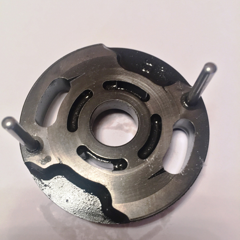

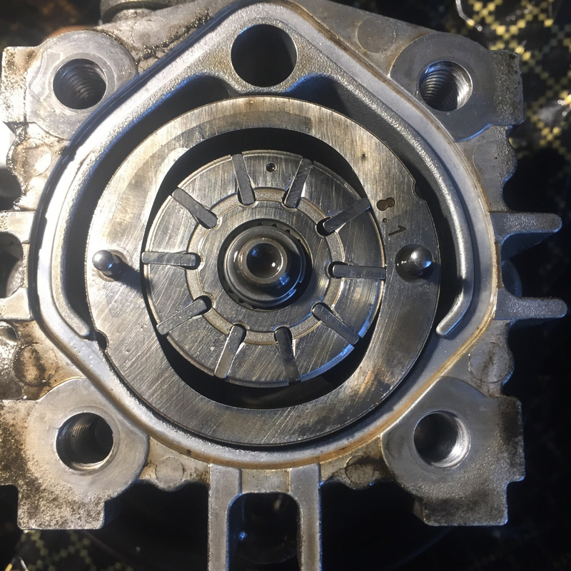

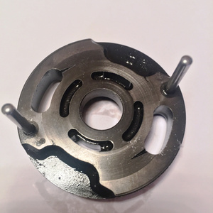

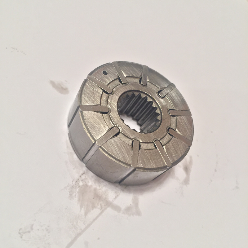

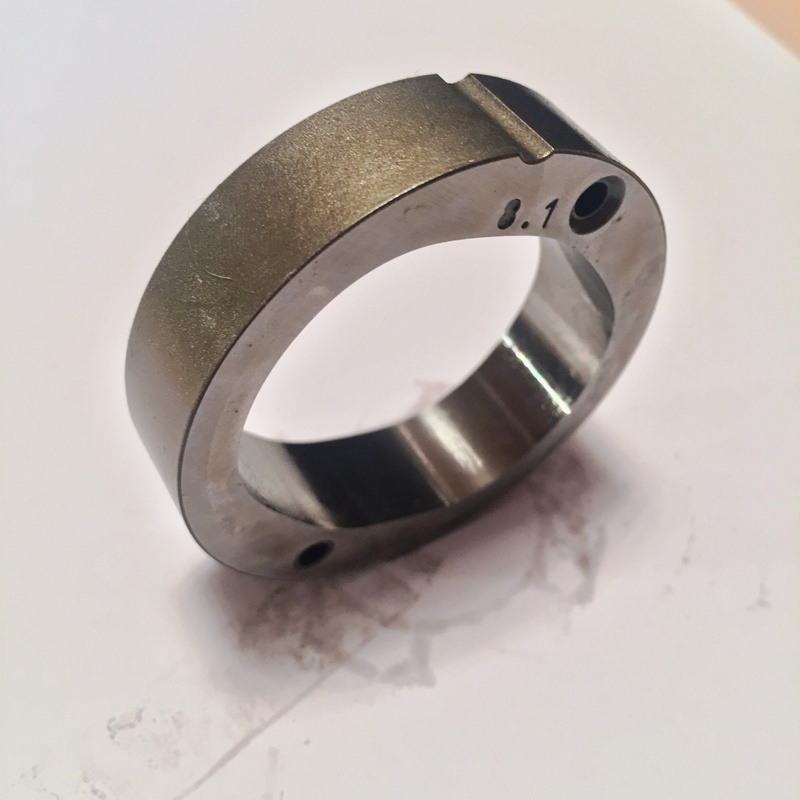

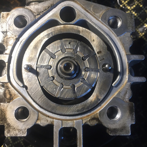

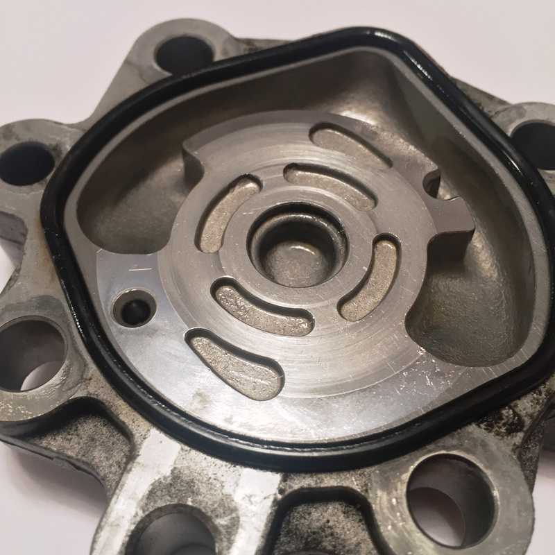

Тогда мои варианты иссяклиПолный разбор и дефектовка показали следующее (см. фото). Так вопрос тот же: может такая степень износа быть причиной давления всего 10 бар вместо 92?

Лепестковый гидронасос с изменяемым вылетом лепестков может дать подобный эффект из-за перепуска жидкости в обход нагнетателя. Причём лавинообразно. Но это лишь теория. Практику не изучал.

На роторе множественные радиальные риски, через них происходит сброс давления.
Есть точно такой насос гур с ММС. Симптомы те же, и фотографии как будто мой насос фотали.

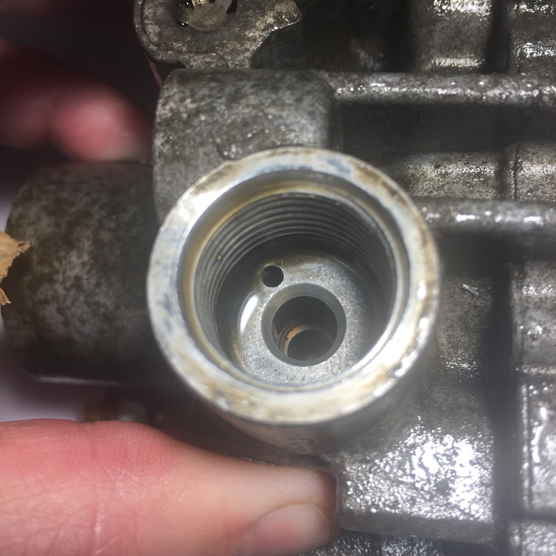

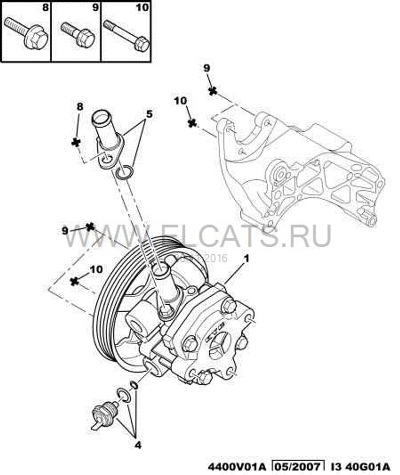

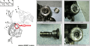

есть в конструкции датчик (на схеме №4), но он располагается в корпусе с одним подводящим масляным каналом и одним контактом. Ума не приложу как он может переключать или выключать?Что мрак то, клапан редукционный в открытом состоянии завис.где там клапан-то?
датчик, посадочное место и канал

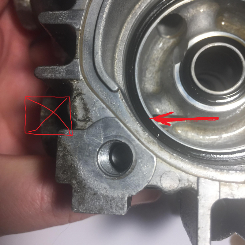

датчик, посадочное место и каналотверстие в посадочном месте датчика оказалось не глухим, а выходящим в патрубок высокого давления (соответственно, камеру высокого давления) и как ни странно в область сальника вала. Мде.
датчик, посадочное место и каналМалое уплотнительное колечко на датчике/клапане вовсе ниалё.
Малое уплотнительное колечко на датчике/клапане вовсе ниалё.воооот![]()
я думаю следующее: в некоторых источниках этот датчик называется пневмопереключатель. Кроме того, отверстие в посадочном месте датчика - воздушное, и явно не масляное - слишком малого диаметра. Резиночка уставшая, да. Поэтому можно предположить, что эта резинка пропускала масло в корпус датчика, который при этом пропускал масло и закупоривал нужный для чего-то пневмоканал. И это как-то мешало нормальному течению масла в камеру высокого давления и, следовательно, в штуцер и далее в рейку.Кстати, сальник вала тоже на ладан дышал - первая же попытка поддеть отверточкой привели к обрыву внутренней части - тонкой стенки, контактирующей с пружинным кольцом.
Ну вот напримерклассно! спасибо! сейчас будем откручивать. Только одно но - оно даже не имеет отдельного каталожного номера, значит купить отдельно вряд ли реально ))
Многое что не имеет каталожного номера.

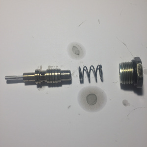

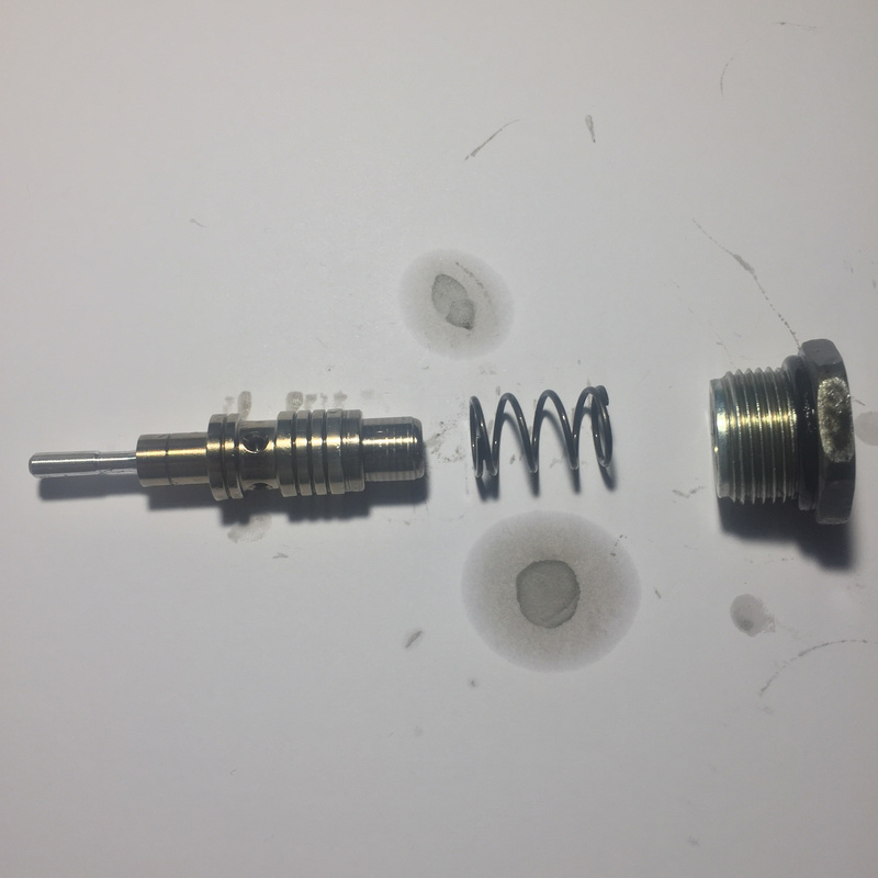

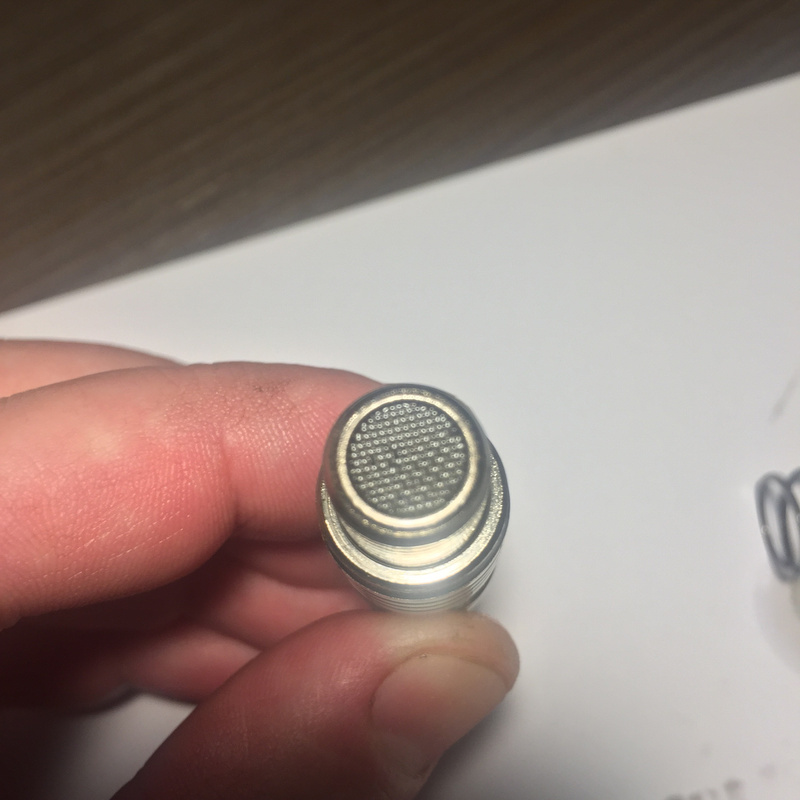

Там скорее какой нибудь мусор под клапан попал, либо в скопившийся шлам плунжер запрессовало высоким давлением.
Эти каналы для слива просочившейся жидкости и идут они в зону низкого давления.

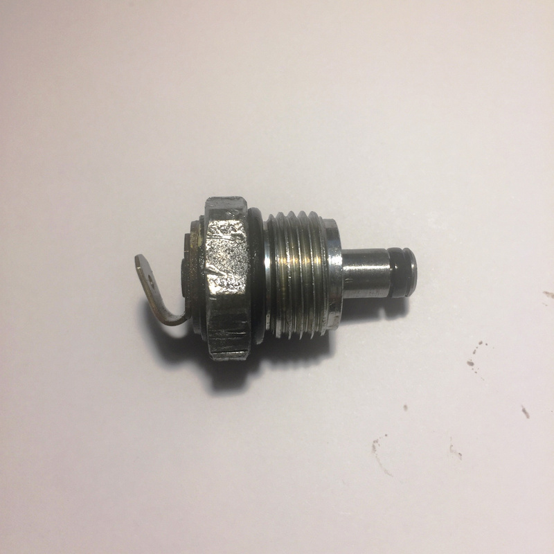

А датчик обычная лягушка вкл/выкл
Нужен блоку для компенсации дополнительной нагрузки, по простому для поднятия оборотов холостого хода

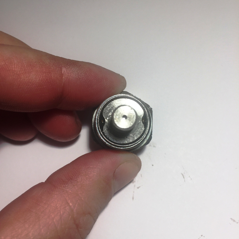

Там скорее какой нибудь мусор под клапан попал, либо в скопившийся шлам плунжер запрессовало высоким давлением.На сеточке клапана видим мусор, кроме того и в масле ощущается абразив. При том что масло внутри рабочей камеры насоса было светлое, без мусора и вкраплений.
Теперь два вопроса:
1. Надо ли менять масло, если на сервисе у дилера сказали, что масло посмотрели и оно чистое, без взвеси и стружки?
2. Можно ли этот клапан промыть?
Промой его и будет работать.
И канал в самом насосе.
Промой его и будет работать.спасибо. просто замочить в бензине, например, и прополоскать?
