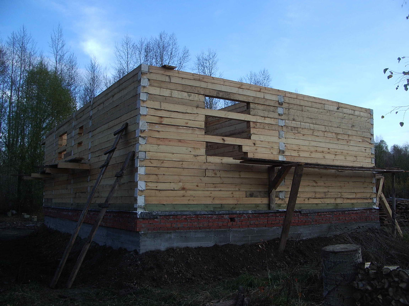

Построил в сентябре стены (20 рядов) из бруса 150*150, дом размером 10 *8 с перегородками из бруса, крепил брус на металлические шканты 250 мм. Крышу не ставил, хочу в следующем году. Скажите на зиму лучше делать настил из досок например или оставить без перекрытий….склоняюсь оставить как есть, чтобы лучше сохло и проветривалось…..какие мнения по этому вопросу?

Снег можно будет перед весной ооткинуть из дома...
Если кошерно, то нужно до снега поставить крышу и покрыть ее.Зимой будет поисходить выморозка дров, с одновременной осадкой под весом снега.Если крыша встанет к следующей зиме, то отделку можно делать толькотолько в следующее лето.
