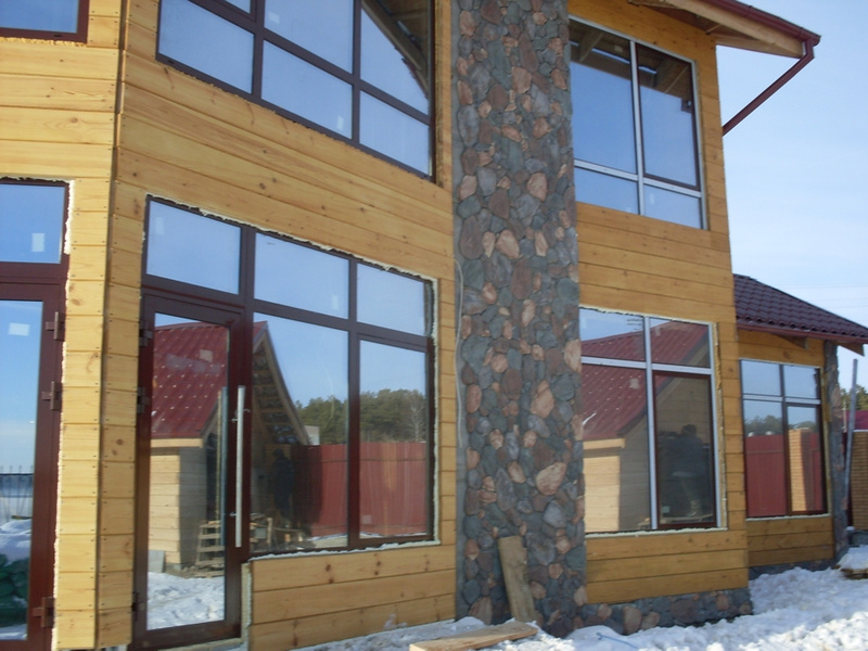

Badger211 в шелковичихе построил "брус(100)эковата(150) обшивка деревом с имитацией бруса(25)" так что "полуфабрикат еще.Но и вблизи смотрится как чисто брусовый.", вот только "к сожалению не сфотографировал".
Не ребята там не так маленько.Мой заказчик впрошлом году купил родителям дачу недалеко от себя.В прошлом сезоне там все на.....снесли кроме старого брусового дома,пристроили кухню-прихожую6х4,баню 6х4 из бруса 100х150.Между ними как-то само-собой получилась площадка-веранда 4х4.Весь р-р "пристройки" 4х16м под общей односкатной крышей. Вэтом году все это частично ушло в отделку,старый дом ободрал до бруса(брус 100х180) и обшил фадьцованой доской с капельником,которую делал тоже на месте из обрезной 25х150.Утеплитель не ставился,т.тк зимой жить никто не планирует.( на мой взгляд зря не ставили,все равно будут,по опыту).Экскусию могу провести в любое удобное всем желающим время,чистят там всю зиму.Но колеса ваши,я уже 5лет безлошадный.По времени займет часа3-4,как ситуация на дороге будет.Телефон есть в личке.
Уважаю спецов! Обшивка заводская ,шпунтованая?"брус(100)эковата(150) обшивка деревом с имитацией бруса(25)"что то очень дешево получается коробка.. Александр, скажите, а есть ли преценденты круглогодичного проживания в домике с такими стенами? просто судя по фоткам на сайте утепления в 150мм я нигде не заметил, все по 50-100мм. и еще. вот вы газетную бумагу применяете, там же, пардон, свинца вагон. это как то все нейтрализуеся? ведь вторичную эммиссию никто не отменял.

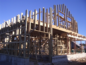

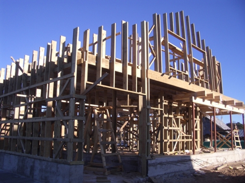

В моем верхнем посте фото дома, толщина утеплителя 20 см. Дом построенн из мет. профиля.
