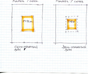

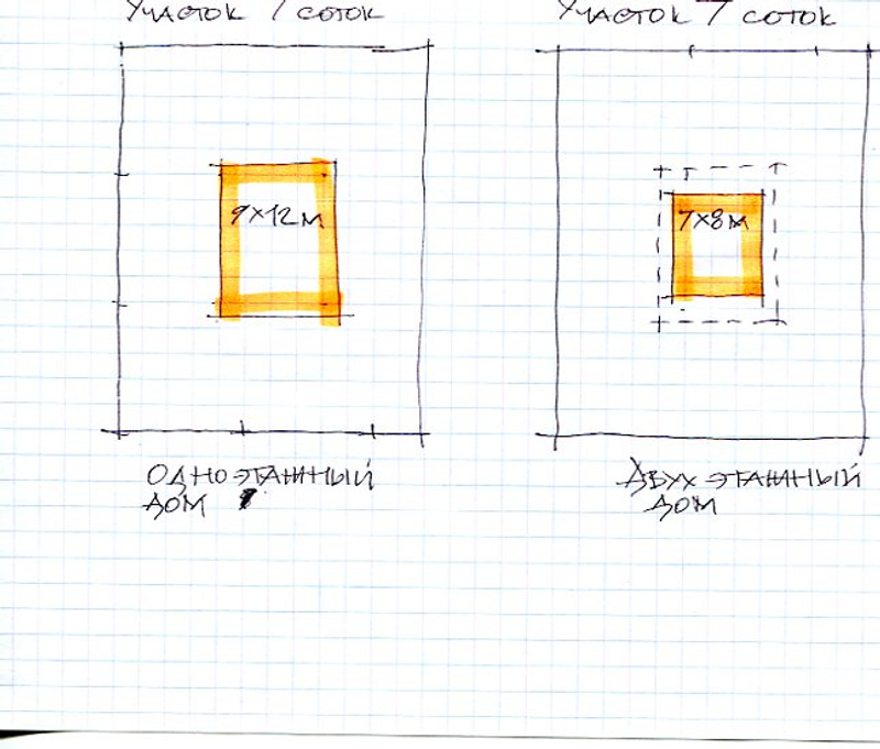

Другими словами Вам надо построить 100 кв. м
Один этаж хороший вариант для комфортной жизни- не надо подниматься и спускаться по лестнице несколько раз в день. К старости ближе это будет главной проблемой.
Если решите строить двухэтажный - ту же площадь если поделить на два этажа получается 50 кв м плюс лестница, то размеры этажа и фундамента примерно 7х8 м.
