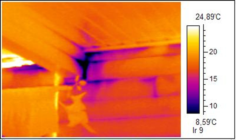

как теплоэнергетик внесу свои 5коп
1. Дом из бруса и дом из бревен-это абсолютно разные сооружения в плане "усадки" Бревно практически неимеет осевого смещения в тоже время брус в период (периоды ) изменения внутренней влажности искривляется.(прошу прощение за непрофессиональный сленг).Это связанно с нарушением целостности слоев древесины-с какой-то стороны получилось больше "рыхлых" слоев с какой-то больше твердых. Бывали случаи когда в первый же год рвало деревянные шканты.Это я в тему- перепрофилировать каменьщиков в брусщиков.
2. По опыту работы постоянно сталкиваюсь с проблемой сквозняка через стропила. Доска ссыхается и образуется щель в месте стыковки со стеной.
3. Растрескавшийся брус редко является источником "мостика холода"-как правило трещина невыходит на улицу.
4. Даже если у вас отделка бруса снутри и с наружи-следите за равномерностью укладки пакли -в противном случае внешняя отделка (к примеру кирпич) собирает на себя холод и как линза проталкивает его сквозь щель между брусьями.

Тепловизором дом снимали?
