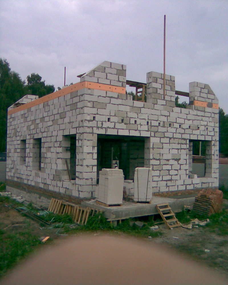

а чего ж тут жалеть, если конструкционные решения проекта позволяют - самый лучший вариант ))) блоки для несущих стен какой марки?на внешние стены купили 400мм сибит, плотность не помню, вообщем обычный ничег специально не искал, на завод приехал в отдел сбыта и все!!!!!!!!!!
извиняюсь за назойливость... а сколько кубов израсходовали на стены? и сколько это стОит (включая клей для блоков)?
извиняюсь за назойливость... а сколько кубов израсходовали на стены? и сколько это стОит (включая клей для блоков)?помоему вышло 50 куб.метров, клей помоему 30т.руб
сибит я покупал по 4200 за куб без доставки!
А почему у Вас нет перемычек над проемами? И что это за отверстия в сибите?
А почему у Вас нет перемычек над проемами? И что это за отверстия в сибите?перемычки -металличесие уголки от 50 до 100 швелера ставились!!! снаружи уголок проклеивался пеноплексом 100мм отверстия -это лаги деревянного перекрытия заходят в сибитовую стену

Самое главное, как я выяснила, сибит - не для самостроя!
Неправда ваша.Криворукому-любой материал не для самостроя.Буржуи любой материал для свободной продажи изначально под самостройщика затачивают.
Да это не мой вывод, я так прочитала. Говорят потому, что материал легкий, поэтому и требует высокой квалификации строителей и проектировщиков.
Еще в этой статье сказано, что самый легкий газобетон используется лишь для утепелния, а кладка несущих стен выполняется из блоковплотностью не ниже 500-600 кг/м3.
Кроме того, стандартный кладочный блок весом до 20 кг может заменить в ограждающей стене толщиной 640 мм 28 кирпичей, вес которых составляет 120 кг, не требуя утепления при этом.
Все это и многое другое, в том числе отличительные особенности материалов, устройство перемычек, описано в июльском номере журнала "Любимая дача".

Интересно. Я еще не видел в продаже газобетона с плотностью ниже 500.
Люди сами успешно строят дома из сибита, и не знаю что этого нельзя делать.
Наоборот, сибит - наиболее удобный материал для самостроя.
Не знаю. Но по мне, так уж строить наверняка, чем гадать кто прав и кто нет.
А что дом из сибита в итоге дешевле обходится, чем из 150 бруса с утеплением ?
Да примерно так и обойдется.
Вы по цене посмотрите куб бруса тысячи 4 сейчас, куб сибита можно взять и за 3600.
а еще вопрос - как держит сибит шурупы и всякие гвозди, которыми шкафчики приделывать и батареи всякие?... не разваливается ли под ними? и держит ли их? нет ли трещин по стенам после зимы и холода?
Чтобы сибит хорошо держал шкафы и т.п. есть специальные шурупы.
Да примерно так и обойдется.Тодько из бруса достаточно будет стены в 20 см. а из сибита придется ложить 40 см., ну минимум 30 см. вот и считаите.
А если брус прострогать и снять фазки то еще и на отделке экономите.
Теплопроводность сибита 0.12-0.14 а дерева 0.15-0.18, то есть по характеристиками Сибит теплее.Да примерно так и обойдется.Тодько из бруса достаточно будет стены в 20 см. а из сибита придется ложить 40 см., ну минимум 30 см. вот и считаите.
Так что это миф о том что дерева надо меньше. Можно также построить и из сибита толщиной 20см, если есть возможность топить дешево.

[цитата? ...нет ли трещин по стенам после зимы и холода?
Вот это и есть больное место газо-пенобетонов! Являясь материалом который тянет в себя влагу (гигроскопичным), он изменяет линейные размеры в зависимости от влажности. Поэтому, если кто лелеет мечту сэкономить на отделочных работах, пусть её (мечту) сразу похоронит. Мероприятия, по устранению этого недостатка "Сибита", дороже самого "Сибита".
[цитата? ...нет ли трещин по стенам после зимы и холода?Вот это и есть больное место газо-пенобетонов! Являясь материалом который тянет в себя влагу (гигроскопичным), он изменяет линейные размеры в зависимости от влажности. Поэтому, если кто лелеет мечту сэкономить на отделочных работах, пусть её (мечту) сразу похоронит. Мероприятия, по устранению этого недостатка "Сибита", дороже самого "Сибита".![]()
Будете мочить дерево - тоже будет плохо. Да чтобы не мочили - любой материал не выдержит.
Сибит теряет влажность в первый год. Если все нормально положено, нормально сделан фундамент и проармированы ряды, то трещин не будет.
У соседа пенобетон положен без армирования. Пошел трещинами, фундамент немного подкачал наверное и отсутсвие армирования сказалось. Но ничего страшного, трещины замажет и снаружи планирует утеплитель и чем-то обшивать. За-то свой дом, своими руками и совсем дешево. Но опять же у всех вкусы разные, мне например пенобетон не нравится. Но это не повод ругать материалы.
Я не ругаю! Знаю про что пишу! Ваш сосед типичный случай! Именно из-за таких как ваш сосед, в России две беды!
Я не ругаю! Знаю про что пишу! Ваш сосед типичный случай! Именно из-за таких как ваш сосед, в России две беды!Ругаете. Сибит такойже материал как и кирпич, и имеет свои плюсы и минусы.![]()
А вот оскорблять других у вас уже за правило пошло. Плохо.
и что в итоге-то? как и чем армировать монолитный пенобетон, чтобы он не растрескался? и надо ли вообще?
как и чем армировать монолитный пенобетон, чтобы он не растрескался? и надо ли вообще?Вы в сам "Сибит" обратитесь. На электронный носитель качают. Там и про фундамент с отмосткой, армирование, связи и монтаж ж/б плит все в чертежах есть. Даже показано как правильно устанавливать окна и двери. Какие преремычки какую нагрузку несут.
