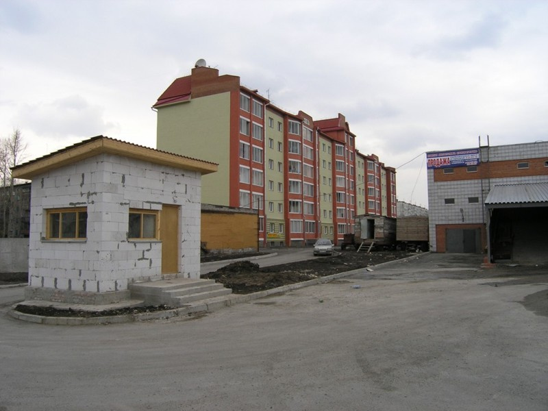

а как вам дом в 4этажа на ленинском рынке

а как вам дом в 4этажа на ленинском рынке... а что смущает, за "праздничным залом" я насчитал 6 этажей из сибита
