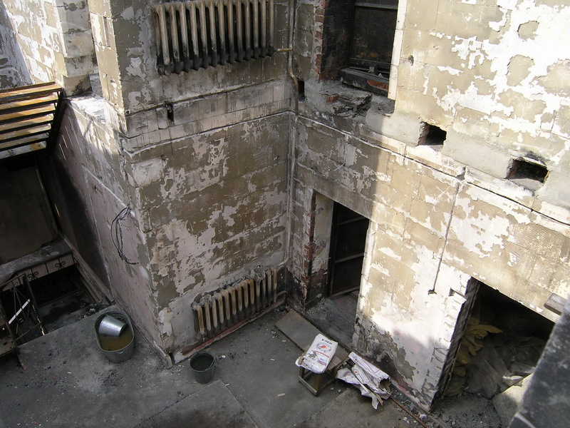

Архихреново.Потому и говорю-в малоэтажке это неоправданая трата денег.150-СНиПовский норматив,расчетная получается что-то около240.Дело в другом,фактически действующие нагрузки много меньше нормативных, и зачем тогда применять тяжеленные перекрытия,заморачиваться с армопоясом под них?С армопоясом действительно не стоит заморачиваться... а вот если решите лет через 10 -15 решите перепланировку сделать придётся вспомнить где у вас балки брошены. расчётные нагрузки от перегородки для коттеджа максимум до 450 кг на м2 набегают...
Ради пресловутой пожаробезопасности?Ну останутся после пожара целыми перекрытия,а стенам-то- пипец.с какого перепуга стенам то пипец, они же из сибита...
прошлой зимой сгорел коттедж в Береговом... лаборатория по результатам испытаний образцов выдала заключение - прочность соответствует нормативной т.е. не снизилась
