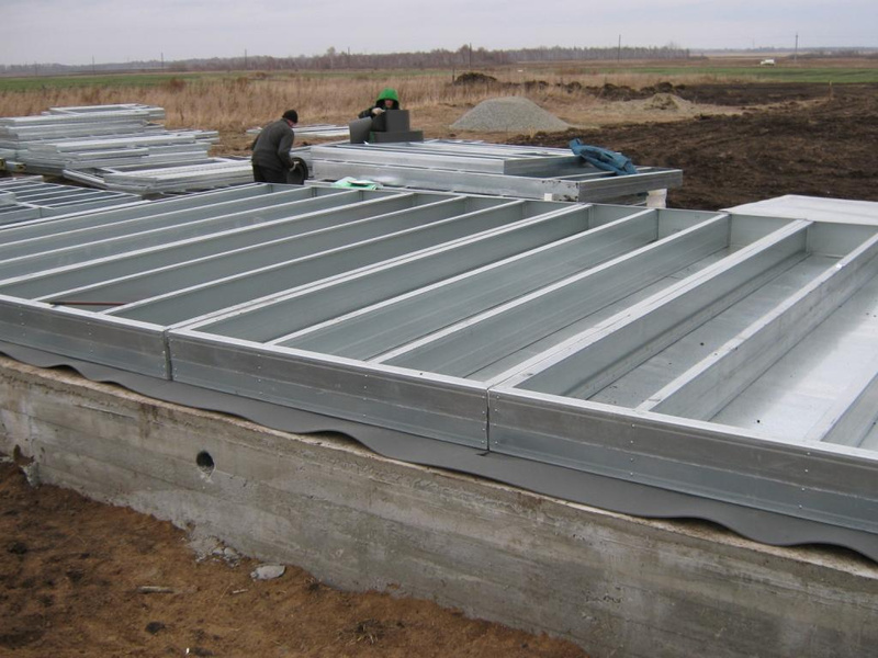

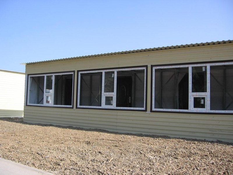

каркас мансарды по ул. Фрунзе.Какой размер по периметру и высота. Сколько стоило с монтажем на кв м.
На чём смонтировали? Выглядит как-будто на земле просто!Фундамент ленточный, мелкозаглубленный, высота над уровнем земли была примерно 500 мм. А выглядит так (как будто на земле) потамучто заказчик завез горы земли и сделал глобальную отсыпку и выравнивание всей своей площадки, а она у него БОЛЬШАЯ.![]()

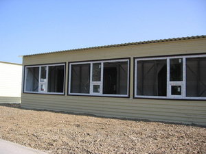

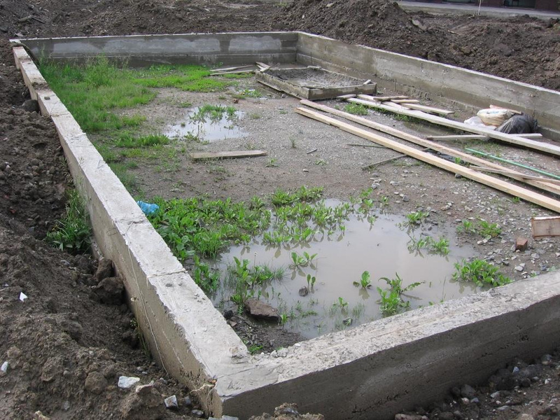

Вот так выглядит соседний фундамент, под павильоны, под киосками был такойже.
Как Вы отслеживаете качество соединения деталей?Качество соединений можно отследить визуально, т.е. в соединениях не допускается даже мелких зазоров, лучше конечно проверить "щупом". Ну и конечно все собраные узлы должны соответствовать чертежам, т.е. в первую очередь количество саморезов, их расположение, расстояние между ними.
Вот так выглядит соседний фундамент, под павильоны, под киосками был такойже.Во сколько обошёлся ленточный?
Какой размер по периметру и высота. Сколько стоило с монтажем на кв м.По периметру 9,5*28 метров, высота от от нижнего пояса перекрытия до верха конька 5 метров ( и 9 сантиметров).
На то время стоимость по материалам составила около 10 000 руб/м.кв. Работы вела подрядная организация, поэтому сложно сказать. Ориентировочно 5000 - 7000 руб/м.кв., тут еще нужно учитывать особенности производства работ. Во-первых всетаки этажность, а во-вторых работы велись таким образом, что офисы работали, и не кого не "ВЫСЕЛЯЛИ".
В какие деньги вышла лента не могу сказать, заказчик сам делал своими силами.

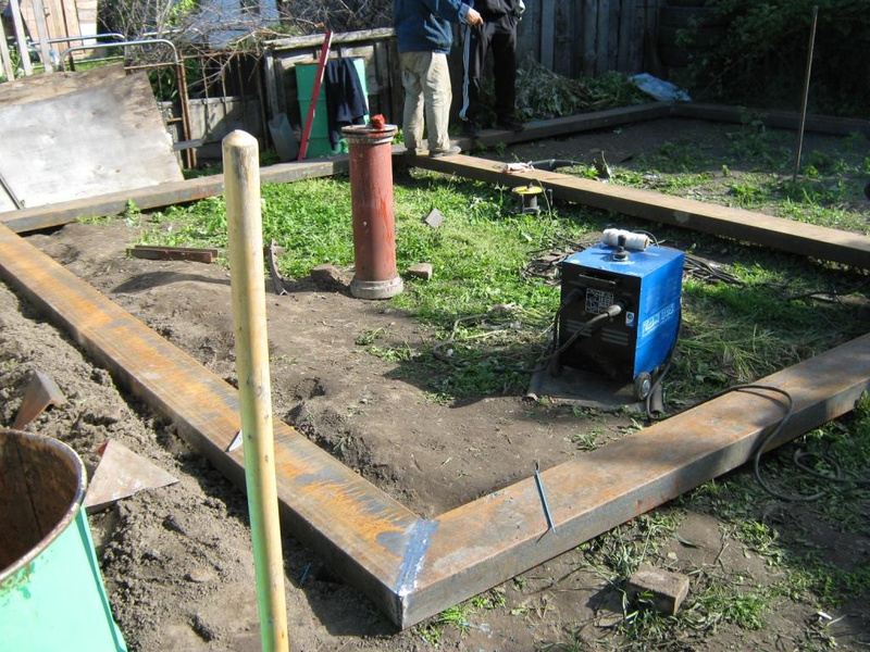

Как и обещал, выкладываю фото с острова Кудряш. Обвязка винтового фундамента швеллером. Надеюсь что очень скоро приступим к следующему этапу. Скорее всего это будет изготовление и монтаж панелей перекрытия (по желанию заказчика).
Почему металл не защищён от коррозии?
Почему металл не защищён от коррозии?![]()
Защищен, даже внутри. Просто фото с грунтовкой не сделали.Обвязка винтового фундамента швеллером.Мощно!
Надеюсь что очень скоро приступим к следующему этапу.Думаю, в интересах заказчика, пора поставить уже каркас хотя бы

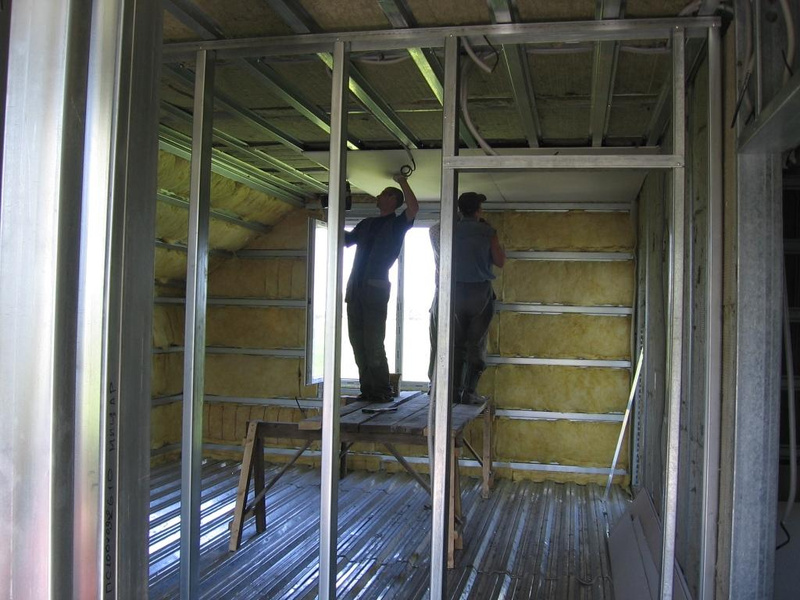

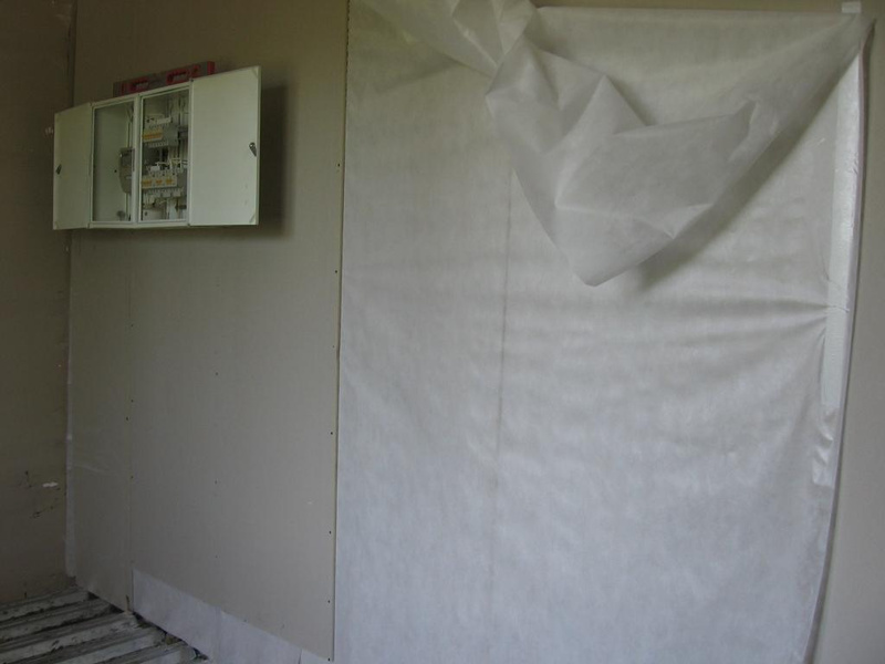

Согласен!Обшивка каркаса внутри, ГКЛ в 2 слоя.Я конечно извиняюсь... на фото не увидел пленку с внутренней стороны. Утеплитель не закрыт пароизоляцией?
Фото.
Так можно? ГВЛ\ГКЛ своих свойств от этого не поменяет?
Так можно? ГВЛ\ГКЛ своих свойств от этого не поменяет?Можно, есть рекомендации проектных организаций, и есть опыт наших партнеров и конкурентов.
Пароизоляция между слоями ГКЛ выглядит примено вот так. (см. фото)Интересный вариант...
Серёга не понял, а швеллер лежит на фундаменте и отстаёт от грунта? Этот просвет сами заделываете.

Серёга не понял, а швеллер лежит на фундаменте и отстаёт от грунта? Этот просвет сами заделываете.Не совсем понял про какой швеллер?
Если про тот который на острове Кудряш, то это идет обвязка витового фундамента, на эту конструкцию укладывается перекрытие из профилей и собственно устанавливается весь каркас, пространство под всей конструкцией вентилируемое.
