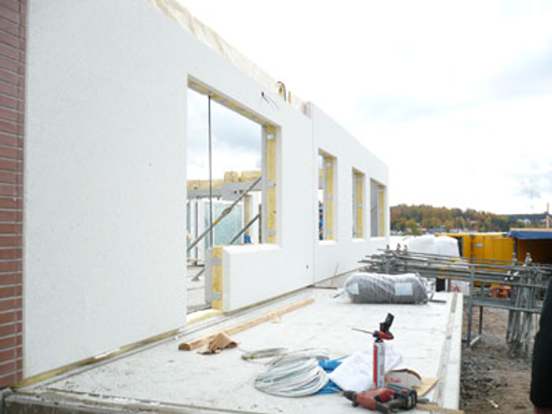

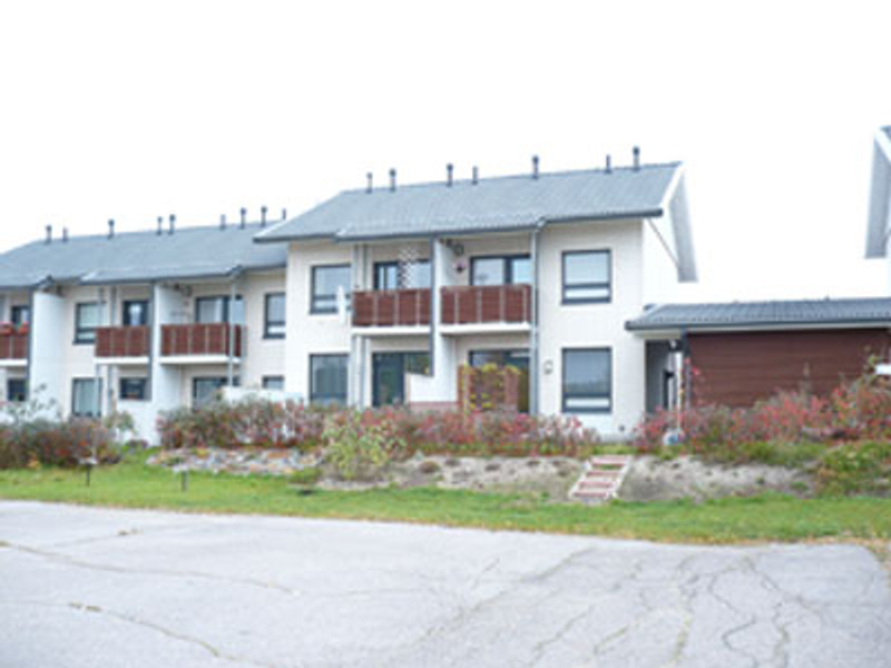

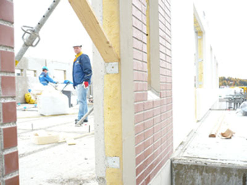

Такое будем делать согласно заказа. А пока залили пробную панель, 3 х 3 с окном 1,4 х 1,5, толщина наружного слоя 100 мм, утеплитель ПТЭ-125 - 150 мм, внутреннего(несущего) слоя 150 мм. Все работает. В принципе наружного и 60 мм хватит бетон М 100. Утеплителя не менее 200мм (хоть ПСБ-С, хоть минплита). Внутренний будет зависить от настила. Плита пустотная, монолитный настил, дерево. Мостик холода в стыке настила и соединении плит.
ну так ее и сфотайте по ближе, чтобы можно было оценить геометрию и внешний вид
Вы по фотографии миллиметры измерите? Дайте адрес обязательно скину самую большую фотку.
Вчера снятие плиты снимали. Могу даже кино скинуть. Там конечно не все красиво, но это не страшно.
Ну что-ж... вообще замечательно конечно. Хорошие панели по индивидуальным заказам это то что надо.

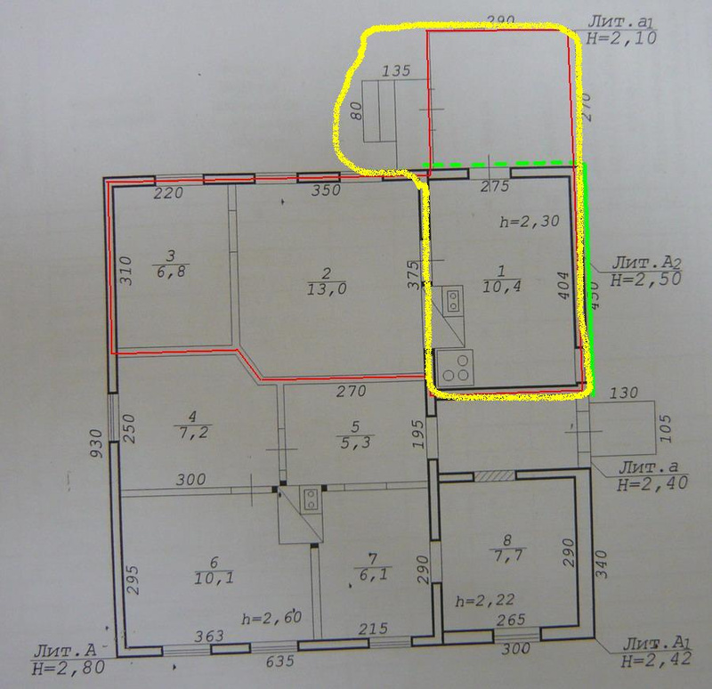

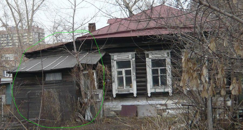

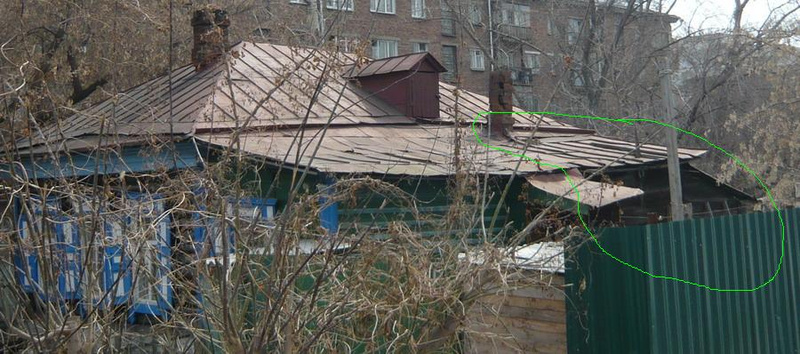

Навскидку можете озвучить порядок цен на пристроечку к существующему деревянноми домишке в виде 2-х этажного "скворечника", желательно с монтажом (если такое вообще осуществимо). Ориентировочный размер 3х8 м.
На фото план.
На фото план.

Более подробно про объект реконструкции есть в моём топике про безобразие.

Посмотрел топик. Объясните Ваши хотелки. Как я понял это не должно быть что-то капитальное, на десятилетия. Если с нашим монтажем, то нужен проект, а это не так дешево. Опять же фундамент нужен, а не простая подливка. Сделать-то мы можем все что нарисуете. Но расчет как это будет работать, нагрузки распределить, что за фундамент - это к проекировщику.
Считайте что куб изделия (бетон, арматура, связи, утеплитель) с доставкой порядка 12 тыр. Из этого и исходите.
новосиBEERец
Как я понял это не должно быть что-то капитальное,Наоборот. Некапитально я сейчас хочу подлатать.
Если с нашим монтажем, то нужен проект, а это не так дешево.Года на 3 вопрос отпал.
Опять же фундамент нужен, а не простая подливка.Взят на заметку КРИННЕР
Сделать-то мы можем все что нарисуете.Принял к сведению, спасибо.
