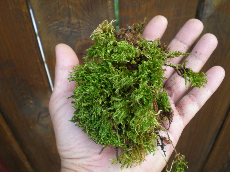

Собрал пару недель назад баню на мох, ушло около 15-ти мешков, туго набитых. Раздобыл далеко- 150 км от Н-ска, если ближе не найдете, подскажу поточнее . Мох-сфагнум, отличный утеплитель, кто имел с ним дело никогда ничего другого использовать не будет. А термолен ( евролен-термо, нанотермолен, )) более уместен для оцилиндрованного евробревна.
А термолен ( евролен-термо, нанотермолен, )) более уместен для оцилиндрованного евробревна.Будьте добры, ответьте развернуто, почему???
Вы, как и многие, наверное думаете что мох- это нечто грязноболотное, с плохим запахом? Так это неверно, пахнет он ромашками, на ощупь очень мягкий и пружинистый, и очень легкий, как пух, и укладывать его очень просто. Но это подходит только для сруба ручной рубки, если же мох использовать для оцилиндровки- он загрустит) Слесарю-слесарево, скажем так..

Я тоже не местный.. зачем же сразу в полиэтиленовые мешки собирать, тканевые самое оно, отжал лишнюю воду, а потом и в полиэтилен. Да можно проложить конечно и оцилиндровку.. загрустит, увидев что сделали с бревном, и убежит ночью домой, на болото.. это шутка)

Собрал пару недель назад баню на мох.....Не рановато ли? Или мох прошлой осенью собирал, а баню пару недель....? Мох вроде ближе к осени собирают? Граблями, вилами, по дну болотистого места, отмеля реки? Или мы о разном?
Наверное мы о разном, описываемый Вами способ- это уборка водоемов от мусора, и это нормально. Я же просто за мхом ездил, растет он не под водой (только корни) и в начале июня свежий, не заросший травой еще. Про осень даже не знаю, может и осенью можно. Сруб посадил на мох дня за три, баня небольшая.Собрал пару недель назад баню на мох.....Граблями, вилами, по дну болотистого места, отмеля реки? Или мы о разном?

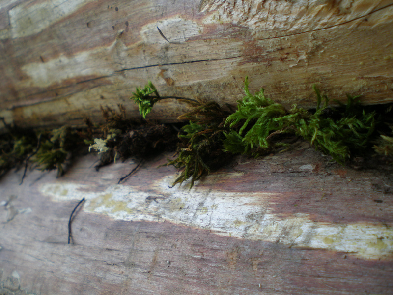

А у 1971 го мох на какой то лишайник похож
( ну не знаю я этой темы) А че это он весь зеленый меж бревен, хотя прикольно будет смотреться- банька в зелени.
Блин, его поливать наверное нужно?
Блин, его поливать наверное нужно?На лишайник не очень похож, лишайник это вообще гриб.. А мох этого вида - растение, будущий торф, зеленый оттого, что по колено в воде собран, тоесть свежевыросший ) где посуше он разных цветов- белесый, ржавый. Поливать баню не нужно, да и соседи могут вызвать скорую.
