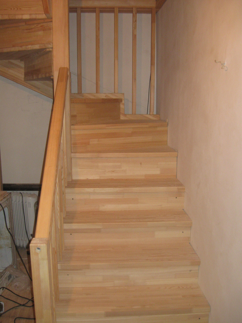

А крепление забежек к столбу не слабовато?Доводилось года два назад подобное доделывать,так там" умельцы"на совдеповской мебельной стяжке умудрились собрать.
не не слабоваты они в столб задолблены.
Я предпочитаю на металлокрепеже впотай.

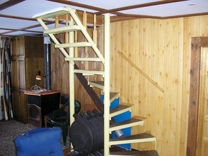

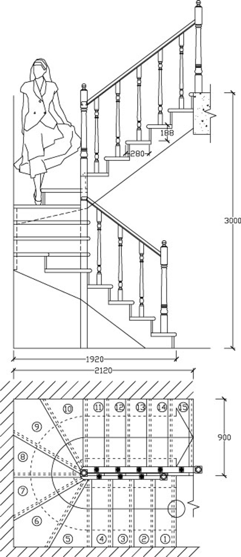

Подскажите знающие: а реально ли сделать металический косоур вот на такую лестницу? Чтобы получилось бюджетно (15-30 тыр)
А зачем в такой лестнице металлический косоур?Типа хай-тех?
две трети семьи не хотят деревянную, мотивируя что со временем она начнет скрипеть.
Так она с такой же вероятностью и на металле будет скрипеть,кроме этого на металле,при изменении температуры\влажности щели стльнее раскрываются.
Так она с такой же вероятностью и на металле будет скрипеть,кроме этого на металле,при изменении температуры\влажности щели стльнее раскрываются.Не скрипят такие лестницы по определению
Если узловые сопряжения выполнены грамотно-не скрипит ничего,ни чистое дерево,ни на металлокаркасе.Если нет-скрипит все.

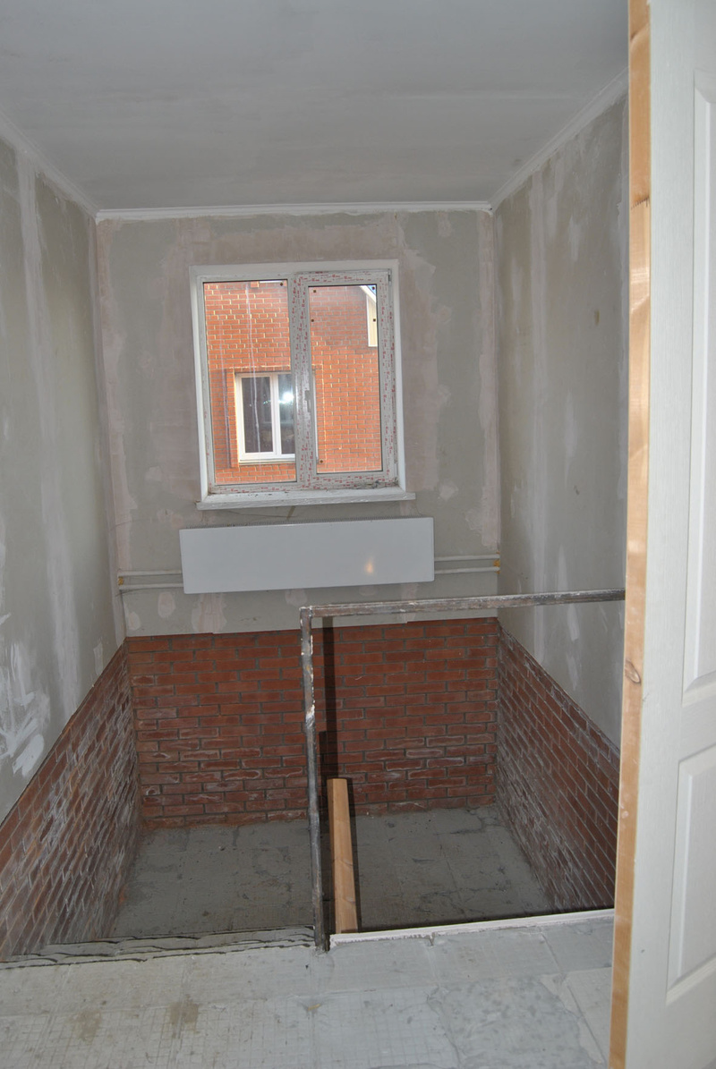

Проем 1,2х1,2 метра, высота 2,5м до уровня пола на втором этаже. Какую лестницу туда можно встроить что бы было относительно удобно?
Я так понимаю, что терпимо, раз нет желания переделывать?
Впихнуть можно и чистый винт,и комбинированую маршево-винтовую,но боюсь одно из требований( высота 1.8м от проступи до потолка) выполнить не удастся,да и соотношение проступь/подступенок получится некомфортным для хотьбы.Если есть возможность расширения проема по одному из направлений хотя-бы о 1.8м,тога проблем не будет.

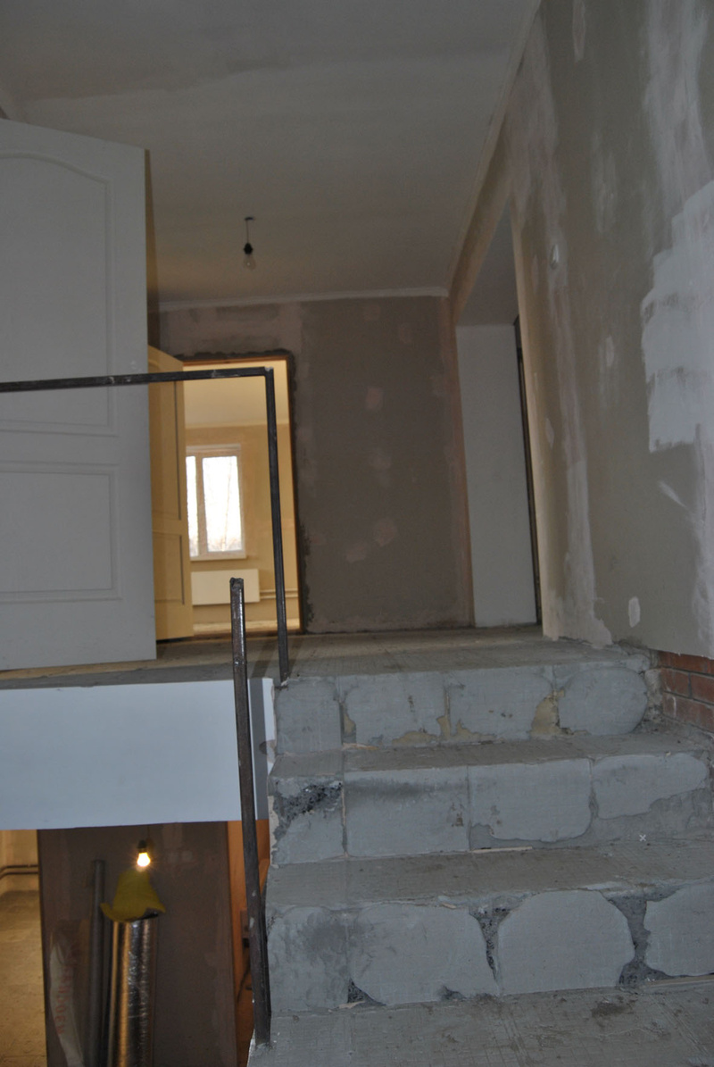

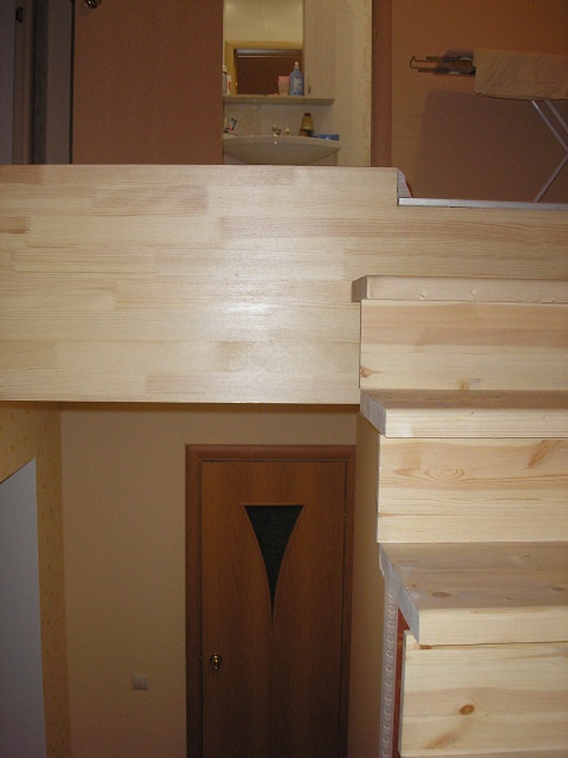

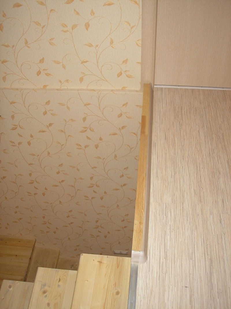

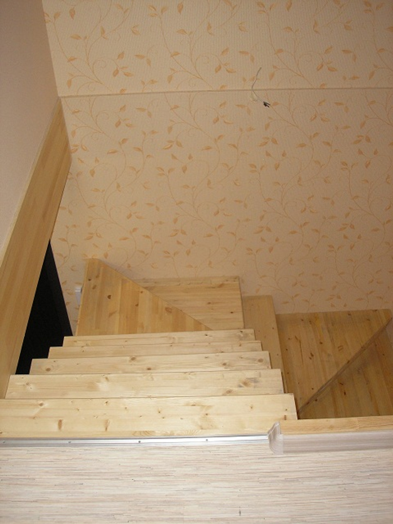

Ребята! А может кто-нить вот из ентой срамоты сделать что-нить приличное? Пишите если есть реальные предложения. Нужна лестница в ближайшее время.
...................................................................................Вы меня конечно простите, а смысл?
Суде по фото по отделке у вас еще и конь не валялся. Там еще грязи и мусора будет вагон.
Все это это таскать по красивой лестнице, убъете ее.
Я с удовольствием выслушаю все "ЗА" и "ПРОТИВ". Дык осталась косметика, понятно, что грязь будет...А если потом за лестницу браться(эту ломать), тогда весь марафет вокруг испортится...
Roman79
Надюрка добрый день. С точки зрения дизайна, красивую лестницу можно сделать из любой срамоты. Все зависит от общей концепции самого интерьера. Если вы хотите сделать ее более воздушной, то вы можете использовать различные отражающие материалы, в сочетании с светлым камнем. Если вы хотите сделать более точный просчет соотношения высоты к ширине то можете воспользоваться данным калькулятором на сайте Книга Мастеров

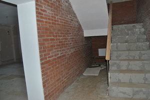

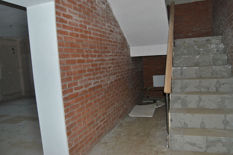

Нужна лесница цоколь-первый этаж, и с первого на второй. Кто возьмется?
krilov53_km_ru
Вот такая лесенка обошлась мне всего в 18т.р. Поворот на 180 градусов. Общая длинна 8 метров. Так что о ценах на лестницы судите сами.
[IMG]http://i075.radikal.ru/1109/21/0614feee13b2t.jpg[/IMG]
krilov53_km_ru
вот и хочется определиться на что можно расчитывать и кто возьмется.
