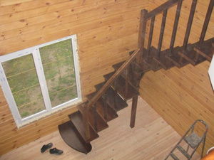

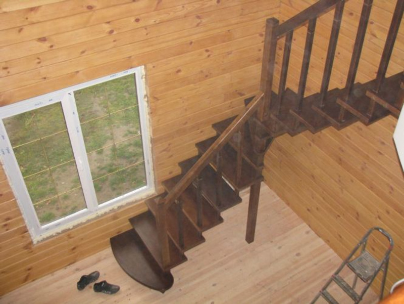

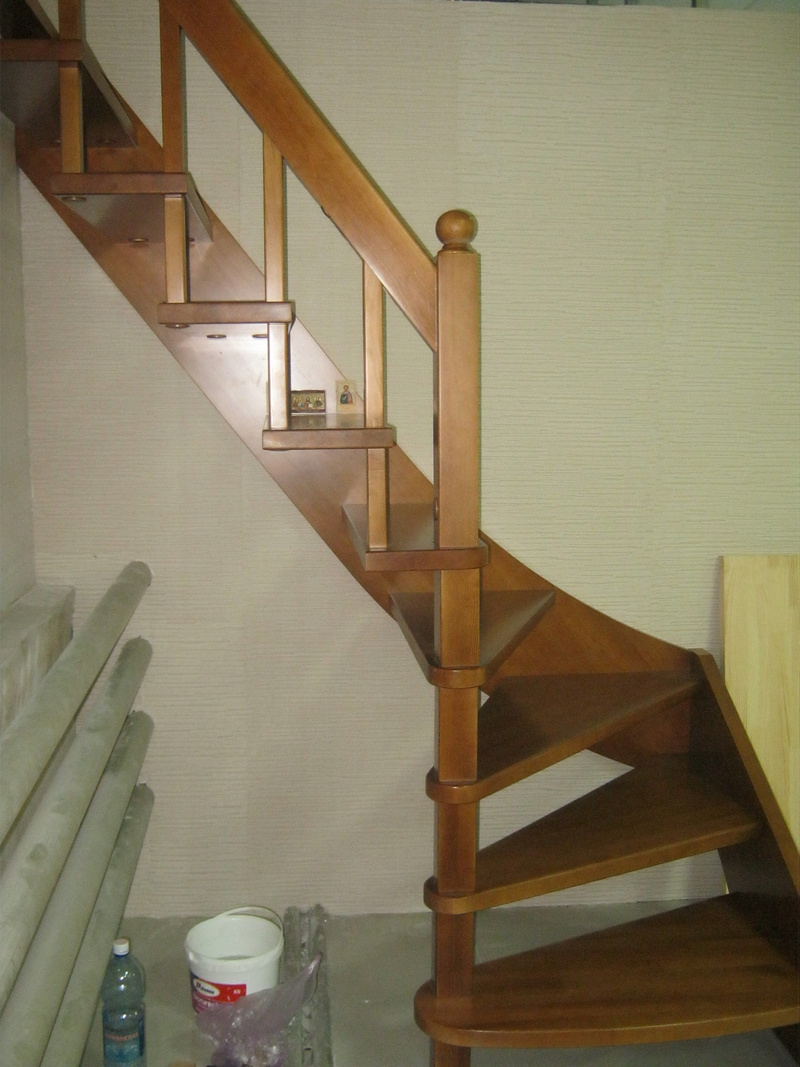

Добрый вечер. Строим дом. не знаем из какого дерева сделать лестницу. лестница примерно будет такая как здесь на фото:
Будем признательны за совет.

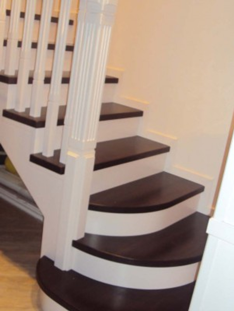

Здравствуйте! Выложили пол керамогранитом, много остатков. Может быть можно как-то сделать из него ступени железной лестницы? Если да то подскажите, пожалуйста каким образом? Спасибо!ок. подскажите пожалуйста сколько будет стоить обшить такую лестницу деревом? она не большая - примерно пол метра длина ступенек.
смысл всего - это качество и прочность конструкции. Прежде чем это покрывать подумайте, надо ли это вам?

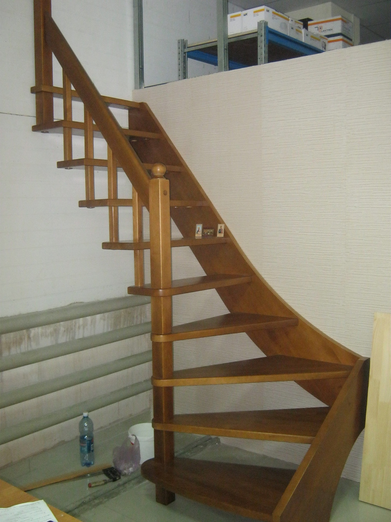

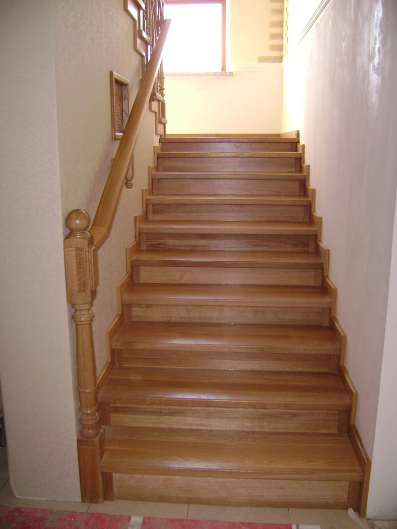

Добрый день! Необходимо изготовить и установить типовую г-образную лестницу с первого на второй этаж. Высота 2800м. Размер проема в перекрытии 900х2000. Фото того, что хочется прикреплено. Специалисты, сколько будет стоить такая лестница?
120000 рублей ориентировочно.
Береза уже не эконом.
Возможно ли еще удешевить за счет чего нибудь?

Нормальная лестница делается на заказ , а это всегда дороже, чем поточное изделие.
Была я в леруа мерлен и видела какие лестницы у них в продаже. Таких какая нужна мне там НЕТ! Посмотрите выше мою фотографию, прежде чем отправлять меня туда, где я не куплю лестницу, которая мне нужна! Про удешевление, я спрашиваю только потому, что в фирме по изготовению лестниц мне насчитали такую же сумму. Как казалось мне, частники должны брать меньше!

Вы реально знаете уровень трудозатрат для той двухцветки,что на фото?Сомневаюь,что кто-либо из частников согласится ее делать меньше чем за 60 по работе.Примерно 40 уйдет на материалы и расходники.Поэтому,считающим нас бессовестными рвачами,предлагаю изготовить хотя-бы одну собственноручно,а потом оценивать наличие или отсутствие совести.

У здравого частника в принципе цена обычно действительно меньше,но не в разы,а самый максимум процентов на 20.Но много зависит от экслюзивности требуемого результата и конкурентного давления.Ну и таки да,элемент фраерской жадности ,но он то как правило и губит.
Примерный ориентир я вам озвучил,точная цифра зависит еще от ряд условий,но это не в общем доступе.Набираете любым поисковиком-"изготовление деревянных лестниц в новосибирске",выпадет куча предложений,показываете каждому картинку,он озвучит порядок цены.

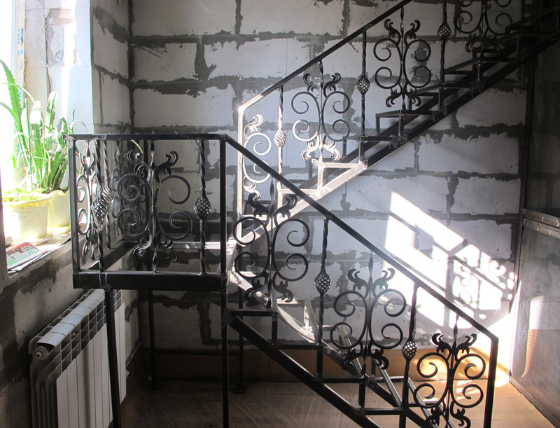

Ребят, засоветуйте мне, пожалуйста, контору или мастера хорошего? Нужно лестницу воздвигнуть, вроде той, что на картинке — закрытую, два пролета, одна площадка. Я думал — на металлокаркасе, но это не приципиально, если оно и на дереве держаться будет нормально.
сколько будет стоить такая лестница?У меня тоже получается цифра 120-130 тыс из берёзы. Удешевить немного можно, если не красить эмалью, а выбелить. И всё что выбеленное сделать из сосны
Здравствуйте! Посоветуйте пожалуйста мастера, для обшивки металокаркаса лестницы в доме на второй этаж!
Картинку каркаса видеть бы желательно.Потому как доводилось в свое время такое обшивать,что до сих пор,как вспомню,так капли пью.
Добрый вечер ,нужно зашить металлокаркас -чем лучше ? Лестница должна служить долго и надежно ,ищу специалиста
Да особо большого выбора нет.Либо мебельный щит,либо фанера.Служить долго и надежно будет в обоих вариантах.А вот сколько это будет стоить очень зависит от того,как это должно выглядеть.
