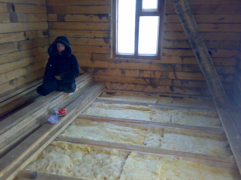

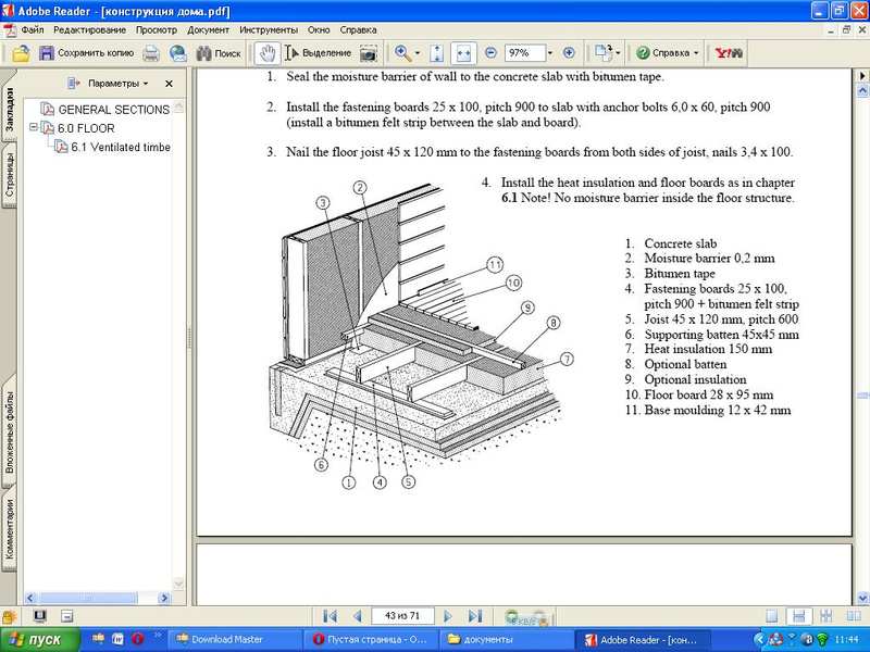

sne2008 То что вы показываете не совсем пол. И где мембрана пароизоляционная?

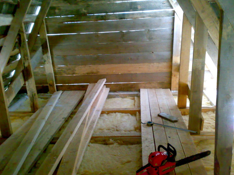

и при 14см утеплителя как то не комфортно? Ну чисто по ощущениям, а не по СНИП
sne2008
sne2008 То что вы показываете не совсем пол. И где мембрана пароизоляционная?смотрите внимательнее (она белая, под утеплителем)![]()

Вот когда на улице в течении 3-4 недель будет стоять -20,-25 тогда можно про ощущения говорить, что лучше. У тебя дом небольшой, его реально можно эл. отапливать, притом, что в последствии это будет баня. Для этого хватит и поддержания +5 градусов. При лучшем утеплении можно почувствовать разницу.(деньги)
В связи с будушим строительством, можешь проверить на сколько это актуально, сделав разную толщину в разных помещениях.

Я просто в глаза СМЛ не видел и потому возможно сл вопрос покажется дурацким. А под весом утеплителя не образуется ли щелка в тех местах где СМЛ будет свободно висеть в воздухе?
В принципе у меня еще изоспан остался может под эковату его кинуть и загнуть на балки и для надежности степлером пристрелить?
На глину под полом стоит ли что то кинуть (например рубероид) или оставить как есть?
__________________________________________
В идеале, конечно провисов не должно быть. Маленькие щели 2-3 мм. для эковаты не страшны.
Мне один товарищ посоветовал все пространство под полом укрыть или пленкой или толью для защиты от капилярной влаги. Я укрыл. В этом году на пленке вода стояла. Пришлось пленку вытащить и выбрасить. Так, что не советую. Вообще, есть сложности с вентиляцией подпольного пространства. Даже там, где вентиляция хорошая, все равно влажность повышенная. Хотя этот год и не показательный. Все лето были дожди.
