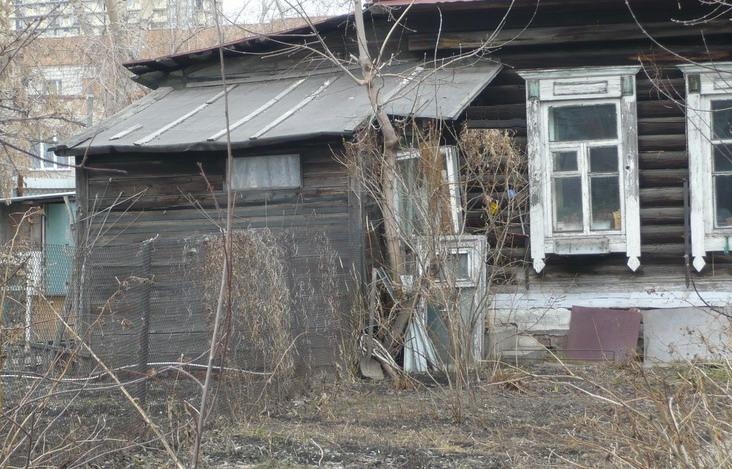

с мая по сентябрь сидел в форумах, надоедал всем со своей пристройкой. потом быстро быстро ему нечто собрали.Собирал (и насобирал!) информацию, конультировался. Насчёт надоедал - кому? А собрали действительно быстро
Думаю, что быстрее вряд ли у кого получится.
ЭТО никик сейчас не используется( может как прихожая и кладовка).Именно как прихожая и кладовка. А разве это плохо?
вопрос:зачем делать за такие большие денги, спешить бежать.Повторю очередной раз - ни за какие деньги мне никто больше ничего не предложил. В конце концов что в моём случае можно сделать в сжатые сроки за мЕньшие деньги? И за сколько именно, чтобы хотя бы теоретически сравнить?
ведь смысла нетТ.е. надо было оставить как на фото?
