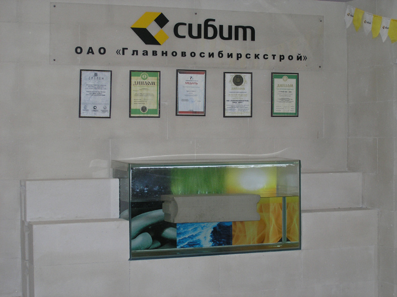

Сибит боится воды.Да сколько ж можно об этом говорить? Ничем не подтверждённый миф... Посмотрите на прикреплённое фото.
Дозорный
а если вместо сибита положить губку, то она тоже не утонет, но это не будет означать, что губка воду не впитывает.Сибит боится воды.Да сколько ж можно об этом говорить? Ничем не подтверждённый миф... Посмотрите на прикреплённое фото.
А вы видели как сибит мокнет и разрушается в уже построенных зданиях? Я видел.
Губка в аквариуме также плавала бы
Да, несварение, химическая реакция проистекает в желудке, а последствия-летальный исход ("моменто море").и лежит где-нибудь и разлагается в стене. или они сознательные - что из этого дома надо уйти и умереть в стороне.

vert
Кто мешает менять этот плавающий блок на новый каждую ночь?
Кстати пробовал кусок Сибита в ведро с водой кидать - тонет зараза!
Что подверждает, что качество сибита отличается от задекларированного. Будут по этой причине проблемы - Сибит мне новый дом построит
хорошо что есть кого спросить.
А насчет разрушения - вы дерево в землю положите тоже сгниет, а дома по 100 лет стоят. И сибит если нормально эксплуатировать тоже простоит долго.
хорошо что есть кого спросить.А насчет разрушения - вы дерево в землю положите тоже сгниет, а дома по 100 лет стоят. И сибит если нормально эксплуатировать тоже простоит долго.

BuilderMark
Кстати пробовал кусок Сибита в ведро с водой кидать - тонет зараза!Бывал как-то на одной строительной ярмарке, так там один очень предприимчивый производитель пенобетона поставил на стенд аквариум с водой и засунул в него гигантский блок своего пенобетона и малюсенькие кусочки сибита, которые, естественно, валялись на дне...
вы видели как сибит мокнет и разрушается в уже построенных зданиях? Я видел.Что Вы видели? Если слепить дом как попало непонятно каким руками, то ничего удивительного не будет в том, что материал начнёт вести себе как-то не так... любой материал.. Только в таких случаях все направо и налево начинают орать, что всё дело в некачественном материале...
Нормальный сибит и нормально эксплуатировать разве эти два фактора могут существовать в реальной жизни?могут
denz
Я подозревал что дело в размерах блока, я тоже небольшие кусочки топил
потом рискну и попробую затопить целый блок
А дом, он любой должен нормально эксплуатироваться, иначе даже кирпичный развалится через 2 года - таких случаев полно!!!
Не ссорьтесь.
От того, что блок плавает, или на дне лежит, ничего не меняется.
Меняется от того, сколько его раз в этом состоянии можно заморозить/разморозить, пока он крошится не начнется.
Сечас зима на дворе - можете легко получить экспериментальные данные "из первых рук"
Боится он не воды, а заморозки/разморозки в водонасыщенном состоянии.
Трюк с аквариумом - это профанация.
Но это не значит, что Сибит фуфло. Это значит, что его нужно правильно использовать...
.Но это не значит, что Сибит фуфло. Это значит, что его нужно правильно использовать...

F = 250Приемчик с аквариумом Вас еще ничему не научил???
Гарантировнную морозостойкость дают F35, да и то не на все плотности ...
ГОСТ 31359-2007 регламентирует проведение испытаний на морозостойкость при влажности не более 35% (откуда Вы взяли цифру 57%). Т.е. F35 гарантируют при влажности блока 35%.
При меньшей влажности F будет больше. С увеличением влажности F значительно уменьшится.
Вы уверенны, что в должной степени предусмотрели мероприятия по защите блоков от переувлажнения???

Привел данные с сертификатов завода сибит.Повторюсь еще раз. Данные прведенные в сертификатах гарантированны только при выполнении всех оговоренных условий.
Сможете обеспечить влажность внутри блока не более 35% - получите заявленную в сертификате морозостойкость
.Вам же сначала показали блок в аквариуме, а потом сунули Сертификат.
Вы и купились.
