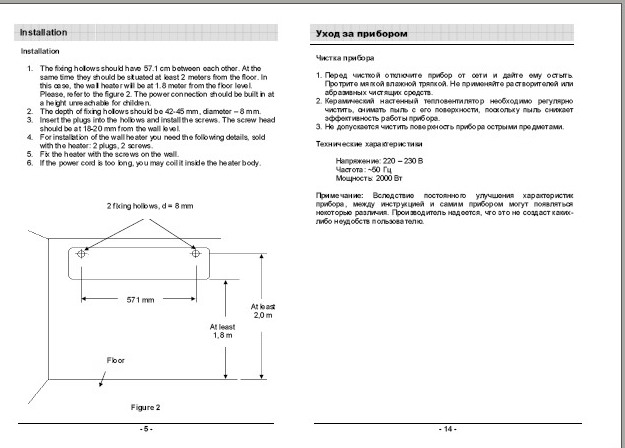

Я же писал, что это теплоВЕНТИЛЯТОР и дул он вниз, а по прихоти прежнего владельца пол кухни на 630мм ниже пола комнаты и соответственно высота почти 3 метра.можете самостоятельно проделать простой опыт, который объяснит вот это "дул он вниз" и почему холодный пол был, пока вниз источник тепла не поместили.
берется высокий сосуд, наливается вода, кидается несколько кусков льда с вкрученной подходящей железякой(чтоб утонул).
сверху опускается обычный кипятильник, чтобы его только вода покрывала и включается.
итог: вода сверху уже закипела, на дне лед не растаял.
ровно то-же самое вы успешно проделывали дуя тепловентилятором вниз.
мощность вентилятора тепловой завесы ограничена минимально необходимой, потому что шум раздражает.
подробности всегда есть в паспорте изделия.
хотите пробить на три метра вниз - увеличьте мощность квадратично, все ведь просто.
физика нигде не нарушена - происходило именно так, как и должно быть в теории.

Тепловентилятор был установлен согласно инструкции (см. картинку) и предназначение его - "очень эффективное и экономичное средство обогрева любых помещений" (до 20 кв.м.)ну так в картинке и нарисовано от нижнего среза блока вентилятора до пола 1,8м.
и ещё разные ля-ля.
и ещё разные ля-ля.
Речь-то о том, что при такой схеме установки обогреватель совсем не "эффективное и экономичное средство обогрева". Установленный на полу - совсем другой коленкор.

Поясняю ещё раз: тыльная сторона обогревателя нагревается назначительно. И чего будет этой плитке? Существенно нагревающаяся поверхность смотрит вниз. Соблюдайте инструкцию по монтажу и предупреждайте баскетболистов, чтобы берегли голову
мне пояснения не нужны.
я же только про себя сказал, что _я_ бы так делать не решился.
а вы, да и вообще кто угодно, имеет полное право быть смелее.
мне пояснения не нужны.Ну а как бы вы вышли из положения? Условие кончено, что вешать обогреватель надо. Может пластину противопожарную приделать?
Не надо никаких пластин. Зайдите на сайт производителя и посмотрите, какая там температура. Вы так рассуждаете, будто ваш пенопласт шоколадный.
