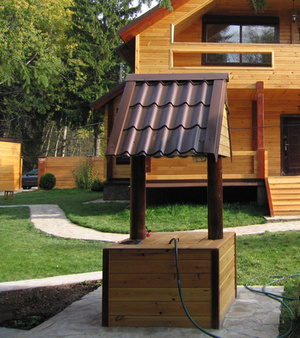

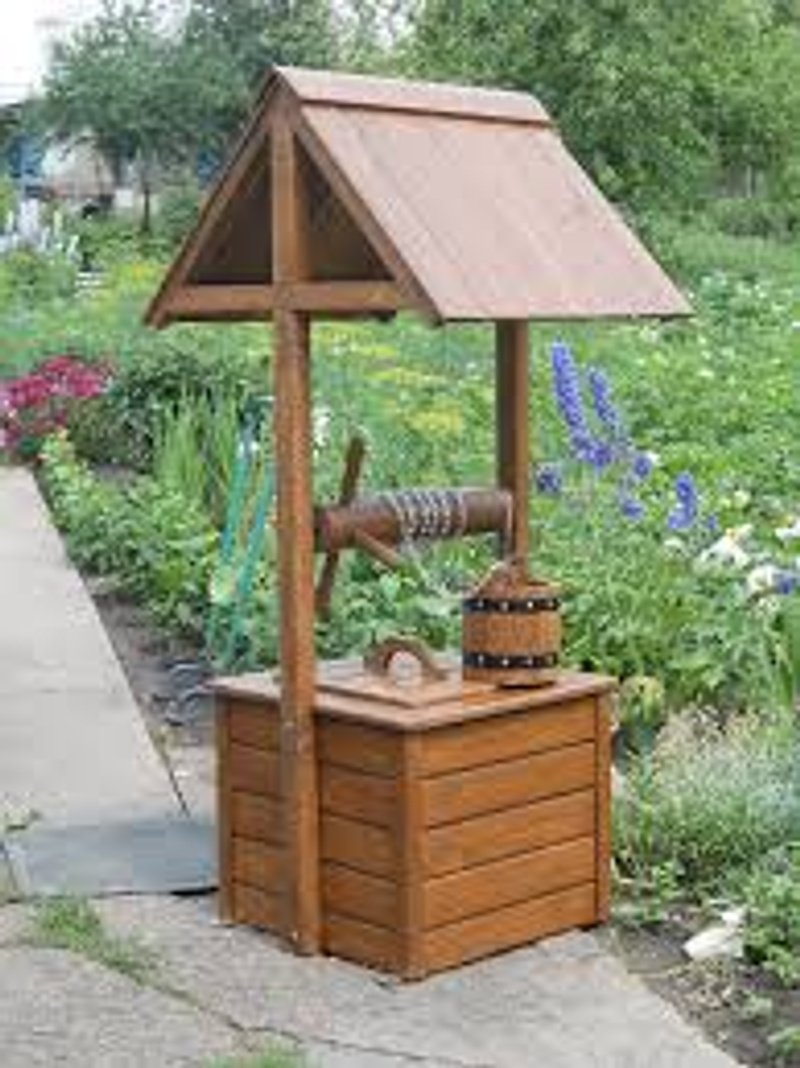

решили поставить оголовок и декоративный сруб-колодец, ну вроде такого, а то сильно футуристично)

а что фу? мне вот буровики рассказали, как пару недель назад доставали крысу из скважины, водичка стала попахивать. так что береженого бог бережет...

Лучше вообще скважину спрятать, чем такую безвкусицу городить, которую за километр видно.

да ладно, кому то нравится в стиле "русская усадьба"
по мне, яб тоже спрятал, но копать кессон под летнюю скважину нет уже не сил, не желания. пусть пока будет как есть, на след год буду посмотреть, но, 90% все же поставлю ящик и пасись он лесом - огородом...
Student555555
Да какая это русская усадьба? Может не правильно мысль озвучил. Не имея времени сделать нормальный колодезный сруб спрятал скважину в железный ящик который не бросается в глаза и более того его почти не видно.

вы меня запутали) железный ящик смотрится лучше чем декоративный колодец?)))
я городской житель и деревенская тематика мне мила)
облагородить?
.......... Не имея времени сделать нормальный колодезный сруб спрятал скважину в железный ящик который не бросается в глаза и более того его почти не видно.
