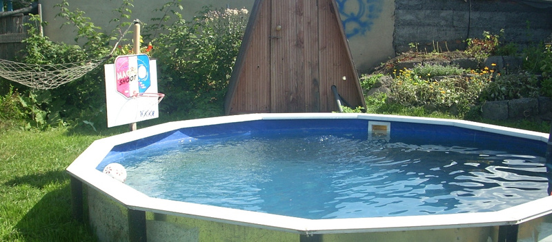

Построил бассейн 2 года назад, 4 метра в диаметре глубина 1,3 метра, 16 кубов воды. Прошлое лето показало, что нужен подогрев воды купальный сезон у меня до глубокой осени, газа нет так, что теплообменник отпадает, по расчётам электронагреватель нужен 18 кВт, дороговато, получается. Хочу сделать солнечный коллектор, может, кто сталкивался, и вообще стоит ли связываться.

Покрытие у меня есть, (я занимаюсь, монтажом оборудования для бассейнов) Но солнечный коллектор видел в Москве на выставке, москали говорят эфект эсть , а собрать его самому пара пустяков. По поводу утоплинников, я специально заглубил бассейн не полностью, грязи меньше на много и проблем нет, дружу со своими клиентами у многих анологичные проблемы не с мышами так с лягухами.
