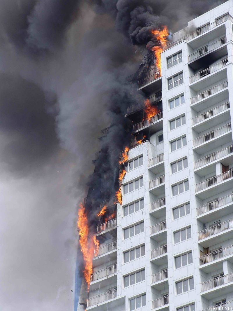

По вашим рассказам стало понятно что у пеноизола класс горючести Г-2, а у ПСБ-С-Ф класс Г-1. По поводу паропроницания, При утеплении фасада есть не преклонное правило, каждый последующий слой должен быть, равен или более паропроницаем чем предыдущий. Отсюда вывод: что пеноизол применять в качестве утепления ограждающей конструкции, можно только как последний (финишный) слой. Но при его плотности, это не возможно. И куда его применять? Для чего он нужен?Дак следуя этой логике минплиту такой плотности на фасады тоже неприменяют, а делают конструктив с ветровоспринимающим покрытием (типа сайдинг) а вобще если вы на ней так зациклины, то между стеной и слоем внутреннего утеплителя можно размещать пароизоляцию с односторонней проводимостью![]()
oligarx-90x
В любом случае пеноизол лучший заменитель пенополистирола, дома утепленные которым горят как свечки, см. фото!! Пеноизол не поддерживает горение!
shuninm
Как уже где то здесь, справедливо заметил гражданин, оч. хорошо горят и кирпичные дома. Так шта не нада...
