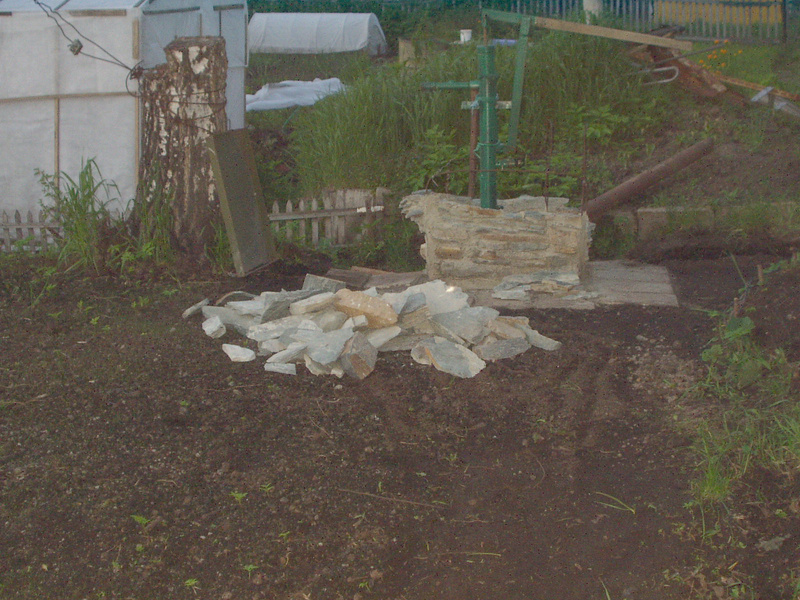

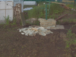

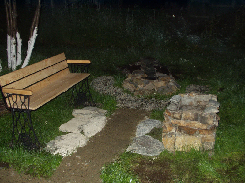

Не 700 но 500 то точно. У меня тут идейка одна по экономии появилась - хочу фундамент и подвал из бутового камня выложить, он достаточно дешёвый, а по прочности крепче бетона - марка 1400 F300 порода Альбитофир из п. Горный Тогучинского района, если самому делать то на материале экономия очень существенная получается, но работа с камнем дорогая сильно.
Просто не представляю даже сколько времени буду класть 50 кубов камня под лопатку
В бутовой кладке, много нюансов, если постельный то попроще, но всё равно мастер нужен. "Итого" думаю, дороже бетона получится.
Как понять "крепче бетона", что такое марка 1400, бетон по максимуму бывает марки М800 (В60), лично я такого даже в глаза не видел и даже где применяют не знаю (выше чем с М250 (В20) не работал), камень на раствор будете класть, марка раствора и будет прочность кладки определять.
pavlik_NSK
Горновский камень конечно хорош и крепок. Но его крепость в данном случае не плюс. Его придется класть той формы какой он есть - расколоть его не реально. Я тоже хотел на даче его применить, так как карьер в 6 км был, а камень там этот бесплатно можно набрать хоть тоннар. Но потом попробовал из него сложить мангал и водокачку и понял, что не вариант. Потратил на это 5 дней кропотливого труда, учитывая что особых требований к геометрии не было. Сложить его весьма трудное и долгое занятие. Мой совет: попробуйте потренироваться на чем нибудь мааааленьком
