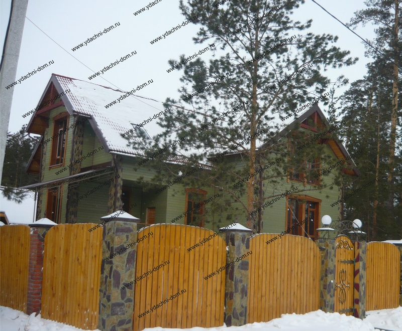

есть пример построенного каркасника http://www.ydachni-dom.ru/index.php?option=com_content&view=article&id=70:postrkd&catid=2&Itemid=71
