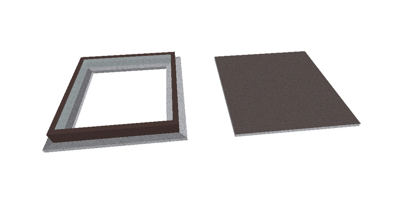

Примем плиту размером 10x10м толщиной 0.3 м. На плите пусть будет располагаться квадратный дом размерами 9x9 м - сделаем небольшой отступ от края плиты. Примем степень армирования стен и плиты одинаковой, для упрощения расчетов. На плиту уйдет 30 кубов бетона. Теперь посмотрим вместо плиты ленту с шириной 1.5 м под наш прямоугольник 9x9 (причем 1.5 м - это с запасом), той же толщины 0.3 м. В этом случае расход бетона составит 16 кубов. Степень армирования остается той же самой. Остается "лишних" 14 кубов бетона. Если их пустить на стены толщиной 0.4 м, то для размеров в плане
9x9 получится стена высотой 1 метр. Итак при одинаковой степени армирования из 30 кубов бетона можно получить либо плиту 10x10 метров, на которой еще нет стен. Либо ленту с шириной 1.5 м, на ленте стену толщиной 0.4 м, стены в размерах 9x9 метров. Плиты армируют довольно густо, так что можно на мой взляд расход арматуры считать одинаковым в обоих случаях и его не учитывать. С точки зрения материалов - в одном случае мы имеем прямоугольную пластинку 10х10, в другом прямоугольную коробку 9x9 с толщиной стенок 0.4 и высотой 1м, опирающийся на подставку из фундаментной ленты. И та и другая конструкции - монолитные, но вот только на мой взгляд - стакан будет более жесткой конструкцией, да еще и с готовыми стенками. Другое дело что трудоемкость изготовления может оказаться не в пользу ленты с монолитными стенами. Картинку прикрепляю, в расчетах вроде не ошибся.
Дружище ответьте мне внятно, например. На конкретных цифрах.

Если он нарастит её еще на 1,5 м - то получит конструкцию, которая полностью разгрузит верхушку от деформаций пучения.
Чтобы заполучить тот же самый эффект от плиты - то её толщина должна составлть порядка 1...1,2 м. :).
Можете сравнить объемы
Это достаточно просто - всего лишь нужно вычислить моменты инерции того и другого сечения...
.Чтобы заполучить тот же самый эффект от плиты - то её толщина должна составлть порядка 1...1,2 м. :).
.Это достаточно просто - всего лишь нужно вычислить моменты инерции того и другого сечения...
Если он нарастит её еще на 1,5 м - то получит конструкцию, которая полностью разгрузит верхушку от деформаций пучения.а если вкопает в землю, зальёт пол с темже армированием, а на потолок 2.5м плиту монолитную - то получит бомбоубежище..
Можете сравнить объемы.
Это достаточно просто - всего лишь нужно вычислить моменты инерции того и другого сечения...![]()
Зачем, если расчёт покажет, что плита+сибит(например) будет дешевле чем ленточка (его) + армированные стены, и будет проходить по деформации, воротить дорогущее бомбоубежище ?
армированные вкруг, монолитные 15-этажные свечки ставят именно на плиту, в первую голову чтобы равномернее распределить вес по грунту, а также противодействовать неравномерным пучениям.1. Свечки ставят на плиту потому, что подошвы лент "сливаются", т.е. минимально требуемая площадь подошвы сопоставима с площадью ограниченной наружными стенами..
2. Ни однин здравомыслящий застройщик еще оставлял подошву фундамента свечки в зоне промерзания пучинистого грунта (и даже непучинистого).
Свечка, просто напросто, не пройдет проверку по ограничению перемещения верха конструкции (т.е. кровли), ограниченную 1/1000*Н здания
Вот и я о том же - зачем делать дорогую плиту, если лента с ребром, дающая такой же эффект - дешевле???
Наверное только в случае "особой" необходимость в такой конструкции со стороны Заказчика...
Других вариантов лично я - не вижу.

что плита не имеет абсолютно никаких преимуществ по отношению к остальным типам фундаментовто значит у вас, грунт под плитой остался и поэтому ничего не произошло, теперь значит преимуществ нет ? Копни под ленточку или по периметру траншею откопай, прям возле ленточки и ниже уровня подошвы ленточки. плита останется, а вот что будет с ленточкой ?
При учете совместной работы фундамента и надфундаментной конструкции считается что нагрузки от деформаций основания на надфундаментную конструкцию ПЕРЕДАЮТСЯ, т.е. их нужно определить и выполнить расчет стен на восприятие этих нагрузок. Соответственно при необходимости - заармироватьЦитата ваша ?
Стены с плитой "гуляют" вместе ? Считать нагрузку без армирования возможно ? чего опять юлить начал ?
И ленточка/ребро ваше в болоте начнёт тонуть гораздо раньше чем плита. Гораздо раньше, сравните площади поверхности и посчитайте давление на еденицу площади в том и другом случае, без использования сверхумных формул, базовые расчёты на уровне школы - определение площади и деление веса на площадб.
Площадь опоры плиты - много больше, следовательно он не утонет.Ширину ленты подбираем тоже - чтобы не тонуть.

Считать нагрузку без армирования возможноВозможно.
Что получите - я писал в ответе Дензу.
.начнёт тонуть гораздо раньше чем плита.вам будет легче, от того что ваша плита утонет "позже"???
В который раз пишу - площадь подошвы назначается из условия - чтобы ничо не тонуло.

продолжаем дальше "вымывать". через полметра ленточка-швах. а плите пофиг.
Как подбираем ширину ленты? Ну скажите какой должна была быть ширина ленты для моего дома?
Вот именно что у Яковлева хорошо все описано, именно из этой книги я приводил цитаты.
Вы одну вещь забываете - трудозатраты. Вы все сводите к расходу материала. Это все равно что покупать самую легкую машину - с одним критерием - вес.
через полметра ленточка-швах. а плите пофиг.Дом, под которым вымыло грунт из под плиты "на девять метров"- 16этажний, из монолитного ж.б., с толщиной плиты - 1,5 м.
.через полметра ленточка-швах. а плите пофиг.Вы есчо не поняли???
Сечения - РАВНОЦЕННЫЕ.
Пофиг - плите будет ровно также, как и ребру с "ленточкой".
На изгиб работает только ребро, поэтому "ленточке" шваха не будет.
И даже если будет - то стены от этого не пострадают.
Но должен Вам сказать, что ленточке "швах" наступит только в тот момент, когда "швах" наступит и ребру.
Т.к. сечения ребра и плиты равноценные, значит - в точно тот-же момент, когда "швах" придет плите.
.Как подбираем ширину ленты?Нагрузку от стены + вес самого фундамента(на 1 п.м. длины) делим на R0.
Получаем - ширину 1 п.м. ленты.
пример в п. 2.186

Он правильно пишет.
И он нигде не утверждает, что плита лучше других фундаментов разгружает верхушку.
Он утверждает, что плиту целесообразно возводить на слабых грунтах.
Слабые - это у которых R0 низкое.
Примите R0 не 10 т/м2, а 5 т/м2 и поставьте на неё не два этажа СИБИТа, а три этажа кирпича 510 - потребуется плита, чтобы сооружение не тонуло.
Но это не означает, что она лучше предохранит стены от деформаций основания.

Нет.
Она зависнет в воздухе за счет своей жесткости.
При этом - всю нагрузку от стен воспринимает ребро, а ленточка работает только от собственного веса.

что позволит снизить неравномерность осадки сооружения до минимума,Ктож спорит. Осадку плита гораздо меньшую даст.
Для лент на этот случай делается расчет осадок фундаментов под каждой стеной.
Но по большому счету - если давление под подошвой одинаковое - то и осадки будут одинаковые.
Активная сжимаемая толща будет разная, а осадки - одинаковые
А вот деформации морозного пучения - всегда разные.
Причем чем больше давление под подошвой - тем разница меньше.
Т.е. плита, в этом случае - деформируется БОЛЬШЕ, чем "лента".
Соответственно и верхушку нагружает больше
.Нормы нам говорят - что даже для непучинистых грунтов деформация пучения может составлять до 15 мм.
Для сильнопучинистого - до 150 мм.
Т.к. подошва плиты находится в зоне промерзания - то отбрасывать возможность деформаций пучения - Это просто диверсия, по отношению к сооружению.
Наоборот - на них и нужно рассчитывать, т.к. они много больше "неравномерных осадок" основания под плитой, да и под подошвой ленты тоже.

Величину заглубления вы можете принять как вам будет угодно - хозяин барин. Но если вы инженер - вы должны выполнять требования СНиПа, которые указывают какую глубину выбрать в том, или ином случае. При расчете оснований под фундаменты определяется среднее давление под подошвой фундамента на грунт от веса конструкций, нагрузок и веса грунта на обрезах фундамента на ед. площади и т.н. расчетное сопротивление грунта, которое зависит от ширины фундамента, своиств слоев грунта и ГЛУБИНЫ ЗАЛОЖЕНИЯ. Чем она меньше, тем меньше сопротивление, т.е. меньшее давление он выдерживает и возникают недопустимые деформации грунта. Так вот за счет конструкции плиты люди стремятся фактически включить в работу не только ребро (ленту), но и саму плиту, тем самым увеличив площадь опирания на грунт, тем самым снизив давление, а это значит, что R может быть гораздо меньшим, а это значит глубина заложения может бытю равна 0 или назначена принудительно по конструктивным соображениям.
2. Если она (конструкция) находится в пучинистом грунте полностью, а плита нет - то будет. Если по каким то причинам -на одной глубине, то касательные силы при равных условиях будут одинаковы, поведение фундаментов будет разнится.
3. Я не отвергаю конструкцию "стакана". Я вообще о ней нигде не рассуждал. Но когда вы решаете одну маленькую проблему, не забывайте, что неразумное решение приведет к возникновению в другой плоскости. Вот опыт инженера -это способность видеть как можно больше побочных проблем и выбрать более разумный вариант. Такой вариант ( я посмотрел) не лучшее решение.
4. Фундамент обладает определенной жесткостью. Если где то подмыло, то подошва не опирается и возникает перераспределение усилий. Лента начинает работать, как балка на двух опорах. Отсюда на опоры переходит часть нагрузки, которая передавалась ранее на грунт до размытия. Возрастает давление под подошвой-возрастают деформации. Да плита будет наклоняться ВМЕСТЕ со зданием. Возникает КРЕН, величина которого расчитывается и нормируется. Если он допустим, то в здании НИЧЕГО не происходит. НИКАКИХ деформаций. Как на корабле. Но подмыв грунта- аварийная ситуация для любых типов.

Неполная информация:
1. Сибит - предположим D800
2. Перкрытия ??? (деревянные, ж.б. пустотки, ж.б. монолит толщиной???) - предположим ж.б. пустотки.
3. Этажность (2й мансардный или с чердаком) - предположим мансардный.
4. Стропила на какие стены опираются? - предположим что на теже, что и плиты.
Собираем нагрузки
1. Вес 1.п.м. стены СИБИТ D800 - 0,4*5,5*0,8 = 1,76 (т/м)
2. Распределенная по площади нагрузка на перекрытие:
- ж.б. пустотки 300 кг/м2
- стяжка ЦПР 80 мм 144 кг/м2
- полезная на перекрытиях 150 кг/м2
3. Погонная нагрузка на стены с перекрытия:
- полоса сбора нагрузки на среднюю стену 5 м (по половине пролета плиты опирающихся на стены.
(300*1,1 + 144*1,3 + 150*1,3)*5 = 3561 (кг/м) = 3,561 (т/м).
- полоса сбора нагрузки на крайнюю стену 2,5 м
(300*1,1 + 144*1,3 + 150*1,3)*2,5 = 1781 (кг/м) = 1,781 (т/м).
1,1; 1,3 - коэффициенты надежности по нагрузке
4. распределенная по площади нагрузка от кровли.
- 240 кг/м2 - от снега
- 150 кг/м2 - от веса самих конструкций кровли.
5. Погонная нагрузка на стену от кровли.
- на среднюю стену (150+240)*5 = 1950 кг/м
- на крайнюю стену (150+240)*2,5 = 975 (кг/м).
6. Итого.
- не несущая стена P=1,76*1,2 = 2,112 (т.м)
1.2 - коэффициент надежности по нагрузке.
- средняя несущая стена P=1.76*1.2 + 3,561 + 1,95 = 7,623 т/м.
- крайняя несущая стена P= 1.76*1.2 + 1.781 + 0.975 = 4.868 (т/м).
7. ширина 1 п.м. подошвы:
R0 = 10 т/м2
- под ненагруженную стену
b = 2.112/10 = 0,21 м - принимаем 0,5 м из условия размещения стены.
- под средюю нагруженную стену -
b=7,623/5 = 0,76 м - принимаем 0,8 м.
- под крайнюю нагруженную стену
b = 4.868/10 = 0.48 (м) - принимаем 0,5 м.
Далее - добавляем вес 1 п.м. получившегося сечения фундаментой конструкции и добавляем его к нагрузке P и есчо раз делаем расчет по формуле. R0 < Р/b, при необходимости увеличиваем ширину подошвы.
толщина "ленты" 30 см, габариты ребра - 0,4х0,5 м.
Чтобы не вязать арммару в "узкой" оплубке наружный щит ставится уже после того, как арматура связана.

Если она (конструкция) находится в пучинистом грунте полностью, а плита нет - то будет. Если по каким то причинам -на одной глубине, то касательные силы при равных условиях будут одинаковы, поведение фундаментов будет разнится.Сравнивать следует одинаковые условия.
Какой смысл сравнивать "незаглубленную плиту" с "заглубленной" лентой по касательным напряжениям???
Это же заведомо разные условия
.Кстати в своем ответе вам КОЛО перегнул- на многих водоносыщенных слабых грунтах ширина его ленты будет таковой, что впору говорить о плите...
Есчо раз, специально для Вас - сечения РАВНОЦЕННЫЕ.Чукча не читатель, чукча писатель ? (с)
Они одинаковое вымывание выдержат.
в вышеприведённом рассматриваемом примере ширина подошвы у ленты 1.5 метра. если из-под неё вымыть полтора метра на чём она держаться будет 7 на вашем честном слове ?
что впору говорить о плите...Ну дык ктож отрицает.
Берем нагрузку, делим на R0 и смотрим - впору, или пока есчо нет такой необходимости.
