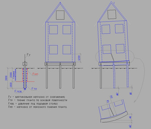

любой из рассчитанных из этого предположения типов фундаментов будет просчать выпучивание этого угла на Х см, но не простит выпучивание оного на Х+1 см.Благодарствую. Алгоритмически ответ абсолютно понятен. Посколько по остальным пунктам вопроса вы меня попросту "застолбили", то что бы вы могли ответить на такой вопрос:
Возможно ли при выполнении свайно-ростверкового фундамента, за счет высоты и формы сечения ростверка
выполнить фундамент таким, что он позволит снять то известное ограничение, что само строение на этом (таком) должно быть возведено в том же сезоне (в т.ч. допускает возведение части строения, в т.ч. с неравномерной загрузкой фундамента (построено одно крыло))?
(Пример: пусть столбы Ф200, ростверк - трапеция узкой стороной к столбам, верхняя грань ростверка - под стену в 400мм. Каковы должны быть размеры и армирование ростверка?)

что бы вы могли ответить на такой вопрос:На картинке принципиальная схема работы сваи/столба в грунте от действия вертикальной составляющей нагрузки и физическая картина того, что происходит с домом при деформациях основания.
1. Известное ограничение.
Известное ограничение - это не обязательное ограничение.
Это ограничение, которое накладывается разработчиком проекта.
Объясняю.
Смотрим на схему работы столба/сваи.
1.1. В теплый период года, когда нет морозного пучения, вертикальная нагрузка от сооружения (Fv) уравновешивается силами трения по боковой поверхности (Fгр) и сопротивлением грунта под нижним концом столба/сваи (Fлоб).
Т.е. уравнение равновесия системы:
Fтр + Fлоб = Fv.
Система находится в равновесии - все нормально.
1.2. В холодный период года грунт промерзает - дополельно возникают силы морозного пучения (Fмп) направленные, как правило, вверх.
Т.е. уравнение равновесия системы принимает вид:
Fтр + Fлоб + Fмп = Fv.
При этом происходит следующий физический процесс - Fмп постепенно (по мере промерзания грунта) возрастает, а Fлоб. под подошвой столба - уменьшается.
При достижении Fлоб = 0 столб начинает работать на "выдергивание".
При этом Fтр на участке ниже промерзания меняет направление и начинают работать на удержание системы в равновесии (Fотр).
На промерзшем участке Fтр направление не меняет и на удерживание не работает (Fтр*).
уравнение равновесия принимает вид:
Fмп + Fтр* - Fотр = Fv.
Fмп + Fтр* = Fv + Fотр.
Все - теория закончилась - дальше чисто технические мероприятия.
Значения F в левой части уравнения равновесия - определяются по разработанным методикам, изложенных в СНиП, пособиях, Рекомендациях и т.п. нормативным документам.
Значение Fv - определяется на основании проектных данных.
Соответственно - чтобы оставить систему в равновесии можно:
1A) Увеличивать нагрузку от сооружения (Fv) - именно из этого момента вытекает известное вам ограничение.
Это наиболее целесообразный способ, т.к. сооружение - оно же все-равно должно будет там стоять.
1Б)Увеличивать Fотр - для этого необходимо либо заглублять столб дальше, либо делать уширение, либо и то, и другое.
1В) Уменьшать Fмп + Fтр* - для этого делать "скользкой" поверхность столба/сваи в зоне промерзания.
1Г) Уменьшать только Fмп - для этого утеплять грунт основания , делать замену грунта.
2. Размеры и армирование ростверка.
Смотрим картинку того, что происходит с домом при деформации основания.
Смысл следующий.
Участок стены, ниже подоконника первого этажа - является не чем иным как "балкой".
Нагрузкой для этой "балки" является те усилия, который приходят с простенков и от перекрытия первого этажа.
Опорой - плоскость контакта нижнего обреза стены с верхом фундамента.
Теперь, предположим что произошла деформация, как на картинке, т.е. локальный подъем одного угла.
При этом - ростверк начнет изгибаться.
Стена - соответственно, тоже.
Т.е. "балка" подоконной зоны начинает работать на изгиб - в ней появляются дополнительные усилия от неравномерной деформации.
Т.е. в стене дополнительные усилия от неравномерной деформации БУДУТ В ЛЮБОМ СЛУЧАЕ...
Изогнуться "балка" стены может только до строго определенного предела.
Предел этот наступает в тот момент, когда растягивающие усилия от изгиба по нижней грани кладки достигнут расчетного сопротивления кладки на растяжение.
При этом кривизна нижней грани стены составит 1/R1.
Потом образуется трещина.
Соответственно - чтобы трещина не образовалась можно:
2А) Заармировать стену, тем самым увеличить расчетное сопротивление кладки растяжению.
Для этого - принимаем наиболее неблагоприятный случай (т.е. опирание "балки" стены только по двум концам) - загружаем нагрузкой - считаем сечение арматуры, которую необходимо заложить в стены.
2Б) Подобрать сечение ростверка таким, чтобы кривизна его верхней грани при деформации изгиба (1/R2) была меньшей чем предельная кривизна стены (1/R1)
Для этого - назначаем самый неблагоприятный случай (т.е. опирание ростверка только на крайние столбы - загружаем нагрузкой (это погонная нагрузка от стен и удерживающая сила (Fотр)) - подбираем сечение так, чтобы кривизна 1/R2 была меньше 1/R1.

Стена из примера Дензу, нагрузка 7,6 т/м (тоже оттуда).
сечение "балки" стены - 0,4х1,2 м.
Пролет для самого неблагоприятного случая - 10 м.
При прочности на сжатие СИБИТа В7,5
Предельный прогиб (момент образования трещины) на пролете 10 м для неармированного сечения составляет 1.3 мм.
Для того-же сечения
Предельный прогиб, при армировании "балки" стены тремя стержням d14 снизу и тремя d14 сверху составляет уже 16 мм.
Армировать сильнее смысла не имеет, т.к. при больших прогибах уже становится недостаточно бетонного сечения на поперечную силу (т.е. нужно увеличивать толщину стены или высоту "балки")
Теперь подбираем сечение ростверка.
Расчетный пролет - 10 м.
Сечение ростверка 500х1250 мм из бетона B15 армированное 12 стержнями d25 снизу и 12d25 сверху, обвязанных хомутами d8 шагом 150 мм от полной нагрузки 7,6 т/м даст прогиб 16 мм.
При этом - неармированная стена треснет. Армированная - НE треснет, но достигнет предельного состояния.
Для полноты картины - ростверк, обеспечивающий на пролете 10 м прогиб 1.3 мм от полной нагрузки должен иметь сечение 500х2600 мм, армированный 15d25 снизу и 15d25 сверху.
Но это уже получается - цельная монолитная стена...

ЗЫ: Ту часть сваи, что находится ниже глубины промерзания закрывать антифрикционным пирогом НЕ следует.
1. Ровнее получится НЕ существенно. Бетонная смесь просто "вдавит" прослойку в неровности стенок скважины.
А вот выдергивающая сила (Fтр*+Fмп) будет снижена существенно.
Она будет равна силе, при которой происходит сдвиг слоев "прослойки" относительно друг друга, т.е. наружного слоя руберойда относительно полиэтиленовой пленки, либо силе, при которой происходит расслоение самого рубероида.
При этом слабстью рубероида является то, что его может легко "порвать и сдвинуть", т.е. на следующий год в некоторых местах "прослойки" между бетоном и грунтом на некоторых участках уже может не быть.
Вообще, наиболее эффективным считается установка на глубине промерзания "обоймы" из стальной трубы соответствующего диаметра уже после устройства столба.
- Берется кусок трубы нужного диаметра, толщиной стенки 6мм.
Длина трубы - чуток больше глубины промерзания.
С одного торца снимается фаска снаружи (плучается "нож"). Этот конец трубы будет нижним.
- Заготовку распиливают повдоль - получается два желоба.
- Желоба вдавливают/вбивают в грунт на глубину промерзания непосредственно вдоль поверхности столба/сваи. При этом - желоба друг сдругом НЕ скрепляются.
Если закладывать обойму в скважину до бетонирования - то трубу также следует разрезать повдоль.
Можно использовать "пластиковые" трубы, устойчивые к воздействию грунта, также разрезанные повдоль.
Такая конструкция позволяет перемещаться обойме вертикально относительно столба/сваи, но при этом полностью передает боковое давление на грунт.
