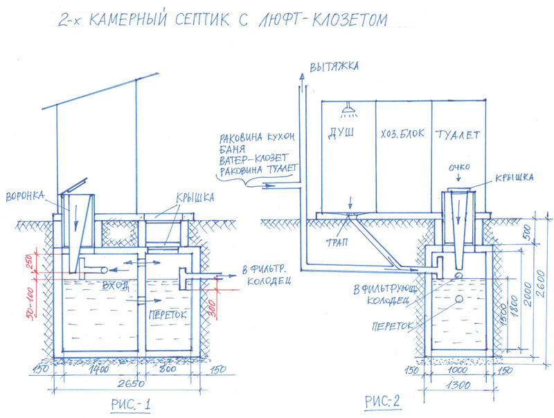

Имею проблему, нужен совет Необходимо построить септик 2-х камерный для непостоянного проживания на даче 3-4 чел, с мая по октябрь м-ц. Искал в интернете, читал А.Ратникова, но ответа на поставленную задачу не нашел.
Проблема заключается в том, чтобы соединить септик с люфт-клозетом. Хочется иметь 2 туалета на даче, один в доме - «теплый», другой на улице – «холодный».
Схема на чертеже.
Уличный туалет оборудован воронкой, которая служит для транспортировки фекалиев в I камеру септика, верхний раструб является очком туалета, нижний- диаметром 100мм, не доходит до поверхности стоков на 50мм.
Длина воронки примерно 1500мм (определяется по месту), мат-л – нерж.сталь .
Воронку с седлом можно легко демонтировать, в рез-те образуется лаз размером 600Х600мм, для откачки осадков (1раз в 1-2 года) и обслуживания I камеры.
Сверху седло закрывается крышкой с дозированными отверстиями для притока воздуха в септик, в котором создается разрежение за счет вытяжки. Тем самым устраняется запах из туалета. Здесь придется экспериментальным путем определить величину разрежения, для того чтобы гидрозатворы не втянуло в вытяжку.
Это то, что касается идеи совмещения. На сколько она жизнеспособна и хотелось бы узнать у тех, кто может быть уже сталкивался с такой проблемой.

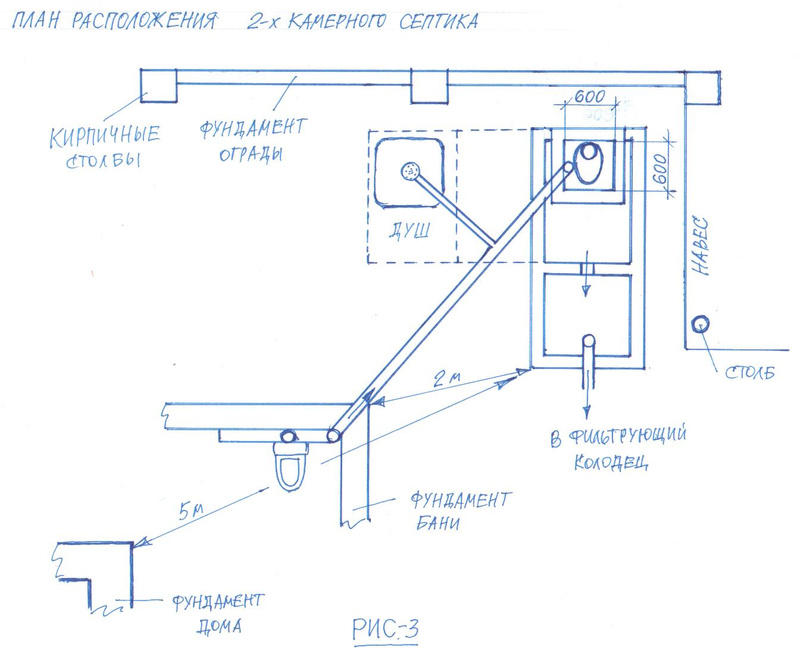

Теперь что касается самой конструкции септика. Во-первых, он расположен в 2-х метрах от фундамента предполагаемой бани, и в 5-ти метрах от фундамента стоящего дома.
Из бани вертикальной трубой на 110мм идёт вытяжной стояк, стоки по трубе 110мм через тройник поступают в первую камеру септика.
Из второй камеры через тройник 110мм имеется сток в фильтрующий колодец. Разница по высоте между входным отверстием первой камеры и выходным во второй, составляет 50-100мм.
Расчет гидравлического объёма:
4чел Х200лХ3=2400л=2,4м3
I-камера 1Х1,4Х1,5=2,1м3
II-камера 1Х0,8Х1,5=1,2м3
ИТОГО: =3,3м3- более чем достаточно.
Вот вроде бы и всё. Жду комментариев и полезной критики.

По-моему с септиком все нормально.
Вот в уличный клозет напрашивается установка обычного унитаза - подвести воду пластиковой трубой ПНД и вперёд! чинно, чисто и цивильно.
"Раструб с очком" всеж не гигиенично, извлекать и мыть его что ли каждый раз.
И представим, что весной поднялся уровень груновых вод, что нередкость - фекалии начнут скапливать в этом узком раструбе...
А вообще, система вполне жизнеспособна. У меня подобная работает четвертый год.
Только я бы увеличил емкость септика раза в 2 или третью секцию сделал - 3х дневная очистка недостаточна, имхо, чтобы в фильтрующий колодец не лазить много лет.

И еще - заглубление мало, зимой будет промерзать насквозь, а так как под септиком подразумевается герметичная емкость, то его нужно осенью опоражнивать, а то стенки порвет...
Третья камера для того, чтобы продлить жизнь фильтр. колодца? или я неправильно посчитал гидравл. объём? А по поводу "раструба с очком", просто не хотелось связываться с водой в уличном туалете, но я и хочу выявить все "за" и "против", и потом принять решение.А как у вас с глубиной и есть ли уличный туалет?

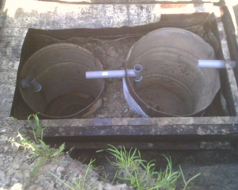

Я выкопал яму около 1.8 метра, стенки укрепил покрышками от ГАЗА и на половину засыпал щебнем. Вода с кухни и душа уходит в течении уже 5 лет, пока нет проблем. С туалетом в этом году проблема, яма обвалилась. Хочу сделать, что то похожее на биотуалет.

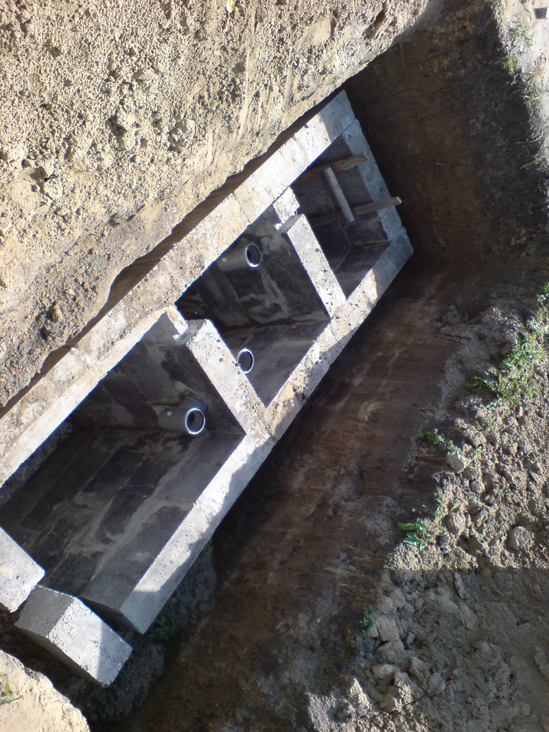

Я собрал трехкамерный септик из полистиролбетонных блоков, внутри обмазал стенки аквастопом., перекрытие из тех же блоков толщиной 200мм. первые 2 камеры это отстойники, третья до половины засыпана щебнем, дна не имеет, с трех сторон в вертикальных стенах отверстия. Предназначен для круглогодичного использования. В эту зиму не использовался, не был подключен, так выводная труба была покрыта инеем, находилась в холодном помещении. Как я понимаю внутри септика была положительная температура.
Это интересно! Какова цена вопроса? Почем полистиролбетон, как его крепили и на какой глубине септик, размеры?
3 куба блоков 600х200х300, клей для сибита 3 мешка, аквастоп 1 мешок, уголок 100х100 3,5 м, размер 1,6х3х2,5(h) м. Копали и ложили своими силами. Заглублен на 3 м. Полистиролбетон так как воды не боится и тепло держит лучше дерева Пережил 2 весны без эксплуатации, внутри сухо. Полистиролбетон в Н-ске от 3800 за куб. Можно сделать несъемную опалубку из плоского шифера и залить монолитом, полистиролбетон в миксерах то же возят, с учетом доставки рублей на 200 за куб подороже, а опалубку можно и снять. Когда я делал монолит еще не возили, а то сделал бы в несъемной опалубке.

можно ли как-то построить септик из энного количества 200 литровых бочек?Этот "двухсекционный септик" у родственника работает несколько лет. Правда без унитаза - душ и 2 раковины, расход воды х.з. После него еще фильтрационный колодец размерами 1*1м глубиной около 3м.
Есть нюанс - бочки поставлены в полиэтиленовые мешки и засыпаны землей.
Вот , само то, и схему рисовать ненадо! Таких рядов поставить 4 шт, по 2 бочки вертикально друг на друге. В последнем ряде нижнюю бочку сделать дырявой и засыпать щебнем. Трубы поменять на 110мм, тройники поставить с обоих сторон перемычки, чтобы перелив был вертикальным, в тройники с обоих сторон снизу добавить трубы длиной 250мм. На зиму утеплять как цветы, ветками, листьями. Использовать бактерии или средство для биотуалетов для разложения фекалий, теоретически очищать придется не чаще 1 раза в год, перед сезоном, и использовать как удобрения..Удачи!
