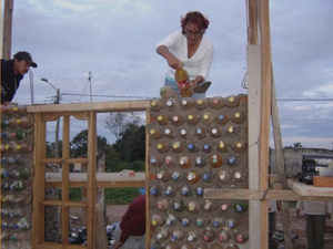

Вот правильный и экономичный способ строительство( 2 млн. рэ. может не понадобятся)

бутылки чушь конечно, но вот мне брус симпатичнее и практичнее...хотя все имеет место быть
