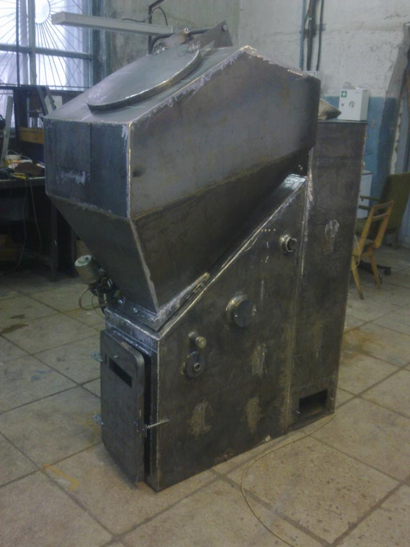

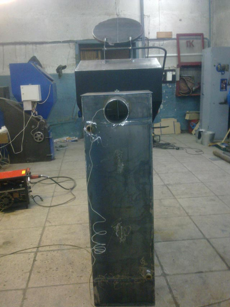

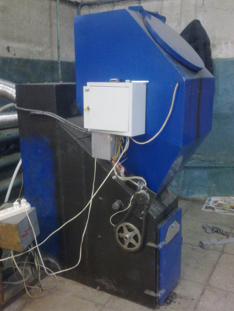

Вот первенец понемногу рождается. Он в жизнь еще не пойдет. Окончательно скомпонуется, финишная окраска, тестирование не оч. долгое.
А на этом котелке доводилась вся технология. Много раз резан и переварен, пока добрались до щасливава конца.
Поэтому весь в шрамах.

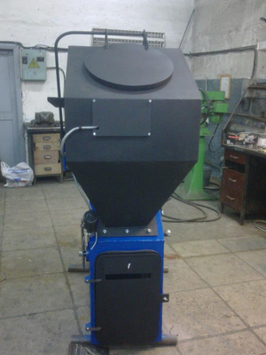

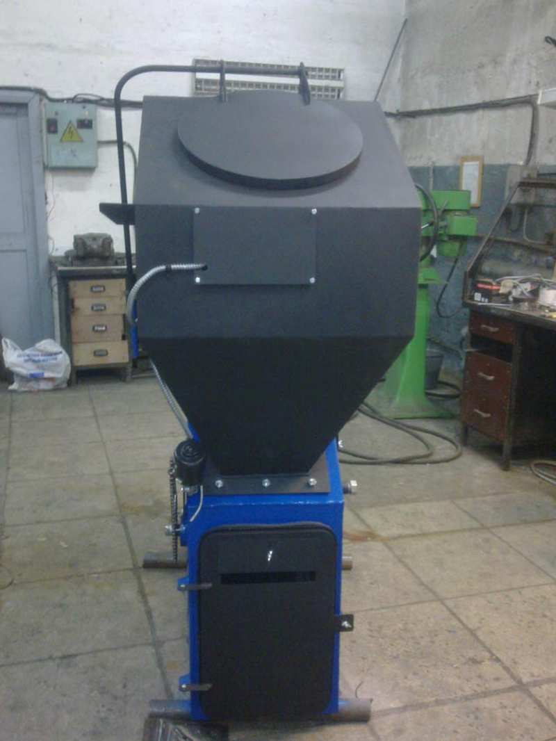

Вот такой этот ТТ автомат и будет. Немного надписей еще и электроники. кожух привода пока не смонтировали.
Котел годится не только для отопления домов. Любые помещения. СТО, магазины, склады и т.д. Т.е. там, где некогда отрываться от дел на кочегаренье.
При желании (например склад типа ангар), можно сделать воздушную систему отопления на данном котле.
Про этот ТТ автомат можно по подробней (кто изготовляет,цена, принцип работы и т. д.)

Пока он не тиражируется. В процессе испытаний конечного образца. Заказы будем брать. Через месяц, два реально начать мелкую серию.
Принцип работы, как у всех подобных котлов- дозированная подача и удаление шлака.
Цена пока 60.
Цена пока 60.

Тем не менее пытаемся и заработать и погреться Погреться уже получается давно
.... Котел в работе показан.
http://zalil.ru/30032238
А чего там рассматривать? Болтики? Видно все. Снималось сотовым. Лучше нет. Да и смысла нет.
Вот на ютуб сцыла. Немного получше.
Теперь понятно что датчики показывают.
