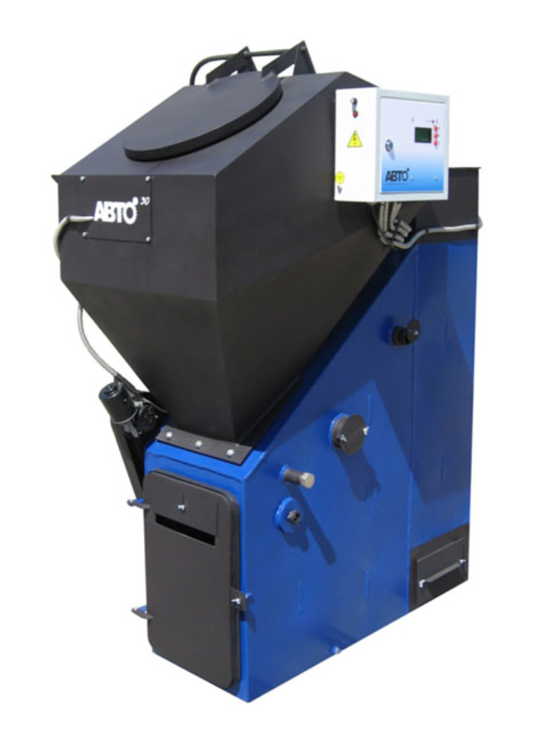

Конкурентов просто нет. А штучная сборка требует достаточного "зазора".15 мая в Аскате сфотал. Конкуренты или нет?
В Новокузнецке на выставке имел честь общаться с ними в конце апреля- Бийчане, новички, опыта продаж нет.
Общался с разработчиком этого дывайса на одном из форумов. Чего то, пробурчал обиженно и пропал...
Сезон не за горами. Кому интересно, можно договариваться о наблюдении автоматического угольного котла в действии.
