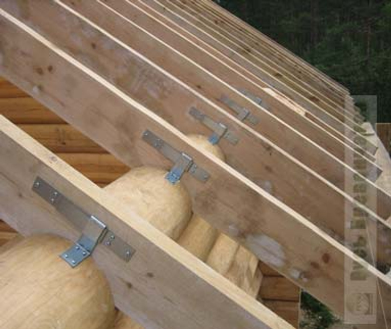

И к рабочему проекту нужно подходить со "знанием дела", т.к. проектировщики иногда не понимают особенностей деревянного строительства. На бумаге нарисуют, а исполнить-проблема, особенно элементы крепления, узлы соединения.
Поэтому мой первый совет:

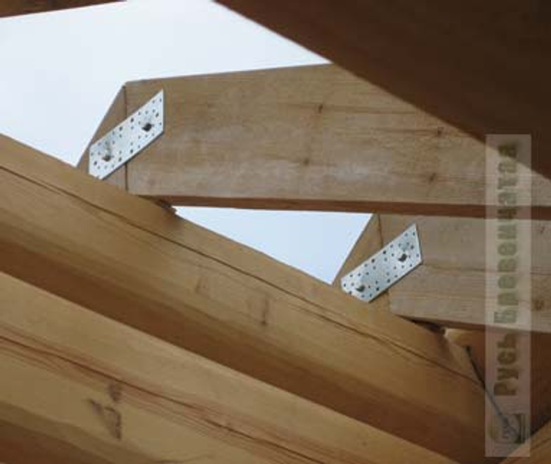

При фронтонах из массива, крыша должна быть простая двухскатная, на наклонных стропилах опирающихся на конёк, слеги и мауэрлаты через скользящие крепления.

И что здесь обеспечивает скольжение?
Теперь понятно. В бревне запил, а не в стропиле.
