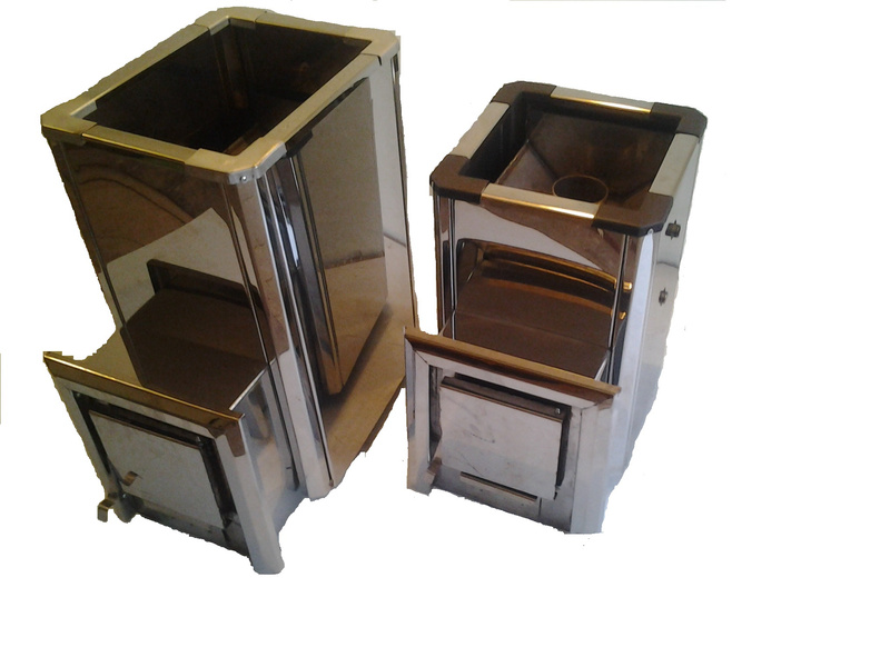

Собственно вопрос: есть ли здесь те, кто пользуется печами Русь 12, Русь 18, Кирасир 15?
Не знаю что из них выбрать...
Русь 12 вроде хватает под размер парилки (8 м3), размер у нее не большой, что есть хорошо, т.к. места не много.
Русь 18, особенно профи очень надежно смотрится, но длиньше....
Кирасир 15 вроде и не большой и симпатичный, но что-то смущает, не знаю что.
Короче - если есть кто пользуется этими печами, буду рад любым отзывам.

Здравствуйте. Подниму тему. Выбираем печь в баню на дачу. парилка 4м2, мойка 4м2. Использоваться будет только в дачный сезон. Проехались по магазинам- так и не определились. По-моему они все одинаковые. Консультанты тоже ясности не внесли. Рассматриваем варианты Везувий Русичъ 16 или Кирасир15, может еще что-нибудь есть в пределах 12-13 т.р.
Опытные владельцы бань, кто разбирается, помогите определиться, пожалуйста. Хотим зимой купить, пока цены не поползли.
Неужели ни у кого таких печей нет? Похвалите или покритикуйте, плиз.
Нет в них принципиальной разницы. Что бы я в них добавил, так это крышку, что бы закрывала каменку и конвекционные выходы. И посмотрите как будете сажу удалять из печи, когда дымоход прочистите.
Что за крышка? Где посмотреть? Не встречали.
Отверстия для прочистки рядом с трубой вроде в кирасире видели.
Что за крышка? Где посмотреть? Не встречали.Давайте так, Вы какую баню предпочитаете, "сауну" или "русскую"? Потом вернемся к крышкам.
Отверстия для прочистки рядом с трубой вроде в кирасире видели.Вот это уже лучше, теперь посмотрите и на "Русичъ" как там устроенна прочистка печи? Потом попробуйте положить туда (в отверстие) что-нибудь, с имитируйте сажу и попробуйте достать получится или нет.
Наверное ближе к "русской".

Наверное ближе к "русской".Продолжим. Если ближе к "русской", то данные печи, без переделки не подходят. Данные печи нагоняют температуру в парилке за счет конвекции воздуха и жестким излучением от металла. Воздух от пола засасывается снизу, затем проходит между основной стенкой топки и защитным экраном вверх, таким образом происходит нагрев воздуха в парилке и попытка снять жесткое излучение с защитного экрана. Для "хорошего" пара, самое главное - это нагрев камней. При открытой каменке и действующей конвекции, Вы, камни, не перегрев парную, нагреть не сможете. Значит надо закрыть каменку и конвекционные отверстия сверху. Закрыв каменку и убрав конвекцию Вы увеличите нагрев защитного экрана и соответственно излучение от него. Для того что бы избавиться от излучения я порекомендовал бы обложить печку кирпичным экраном.
За совет по прочистке спасибо.
А лучше всего почитайте профильный форум "Русбани".
Спасибо за ответ. Переделку печи точно не будем делать. Я считала что русская баня- это когда воду из ковшика на камни плюхают, она шипит и в парилке много пара. Сама не фанат парилки, мне больше благоустроенная моечная нужна.
тогда выбирайте из того что больше понравиться визуально и по удобству пользования.
Пока склоняюсь к Русичу- у него металл толще и дверка стеклянная. А внешне Кирасир симпатичней.
Пока склоняюсь к Русичу- у него металл толще и дверка стеклянная. А внешне Кирасир симпатичней.так возьмите кирасир со стеклянной крышкой![]()
Он тогда в бюджет 12-13т.р. не пройдет скорее всего.

Какую выбрали? Довольны? А размеры бани и параметры печи скажите.
... Замечаю, что и не я один этим огнем любуюсь...На него вообще можно смотреть бесконечно.
Student555555
У друга сынок раздавил такое стеклышко. Сыну не более трех лет было. Так что осторожней, хрупкое.
Какую выбрали? Довольны? А размеры бани и параметры печи скажите.Я себе поставил Кирасир 20 интро. Может и 15й хватило бы, но взял с запасом и очень доволен. Ведь баня для КРУГЛОГОДИЧНОГО использования. А размеры такие: Комната отдыха 4*2,5 и парилка с мойкой тоже 4*2,5 (по осям, из оцилиндровки - 180) Высота 2,44.
