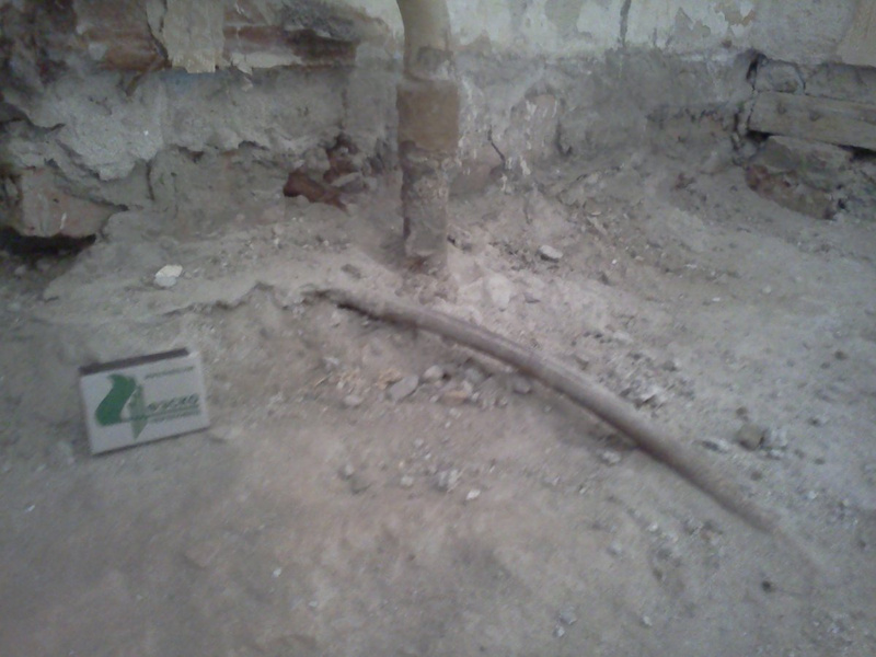

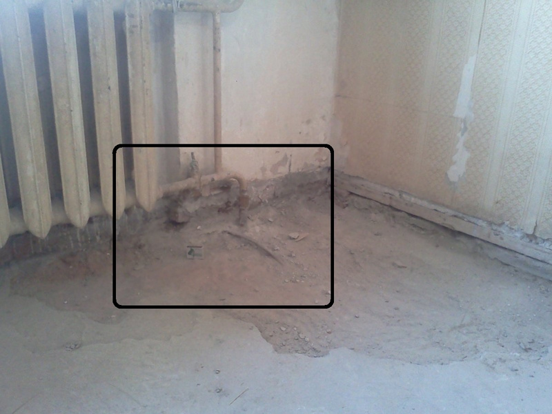

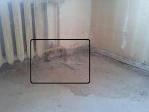

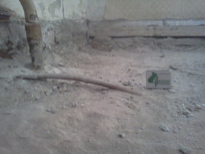

В квартире (третий этаж в кирпичной пятиэтажке) из плиты перекрытия, на стыке с несущей стеной, торчит (выступает из плоскости перекрытия на 40...50 мм) арматурный пруток д10..12 мм. Длина около 250 мм. Вопрос знатокам, можно ли его срезать? Очень мешает при заливке стяжки.

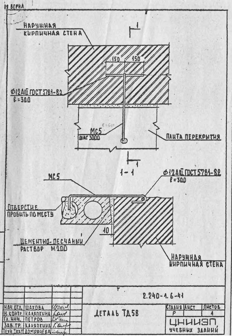

Согласно этого чертежа, получается, что пруток держит плиту, а плита размещена встык со стеной... Если у меня такой пруток - то резать его крайне нежелательно.

Это проволока с шагом в 3 метра плиту держит?! Ну-ну...Правильно чертёж читай, там "кочерга" стену держит....от выпирания...Держит от чего? Падения, смещения или еще чего? И что же тогда держит средние плиты (те, что не граничат длиной стороной со стенами)?

Это анкера от плит к стенам. Делают из глаткой арматуры т.н. "круг". Повышают сейсмоустойчивасть здания. В совесткое время в кирпичных домах были положены, сейчас строят и без них. У меня таких десяток из перекрытия торчит.
Срезать не стоит. Можно немного выдлбить бетон под ней и притопить в канавку, если сильно торчит. Кувалду необязательно, достаточно обычного молотока, бить только посильнее.

Это монтажная закладная, делается при монтаже плиты, когда всё ещё сырое, чтобы не было подвижки.
Выдолбив слой бетона обжимающий напряжённую арматуру, можно ослабить плиту, а это уже чревато.Это не напряженная арматура. Это такая кочерга, которая одним концом цепляется за монтажную петлю, вторым анкериться в стене, приваривается к угловым связям например.
одним концом цепляется за монтажную петлюЯ же конкретный чертеж приложил. Иде там "монтажное"??? Иде "за петлю"???
Эта железка нужна для нескольких дел сразу.
1. Разбивает стену на участки по высоте.
Есть такая штуковина - максимальное отношение высоты стены к её толщине.
Вот такими "кочергами" делят стену на участки высотой равной высоте этажа.
Про это уже упомянуто было.
2. Позволяет плитам передавать горизонтальную нагрузку на стены.
Т.е. учавствует в работе на обеспечение пространственной жесткости всего здания.
А Вы её в "монтажные" зачислили ....

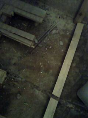

Я так и не понял " резать или не резать"? у меня ещё хлеще поперёк железяка проходит, даже и не знаю чё делать?
Тут еще видимо весь форум на инженеров-конструкторов Ж/б учился.. Они так легко советы раздают по обрезанию болгаркой арматуры....(((
Я так и не понял " резать или не резать"? у меня ещё хлеще поперёк железяка проходит, даже и не знаю чё делать?Фото выкладывайте будем смотреть![]()

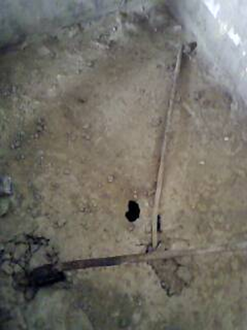

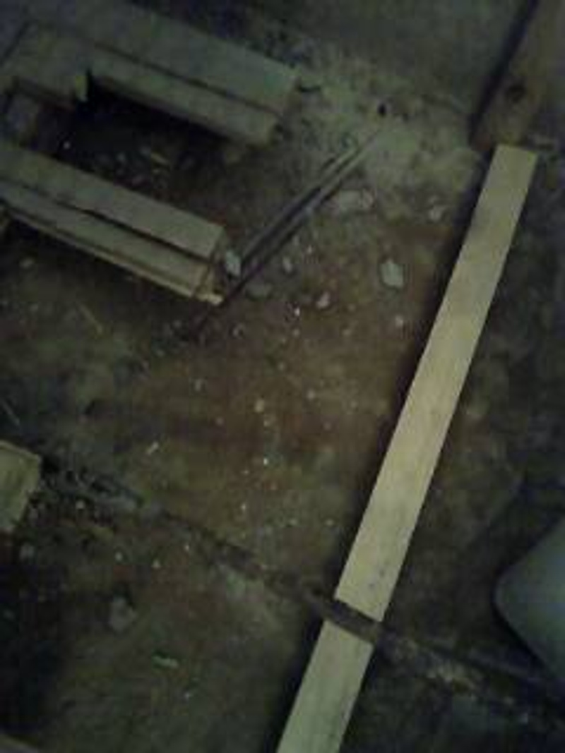

дом 60 года, тип 11-68 (14 эт.) , те что торчат со стены я понял что это анкеры, а поперёк чё за дубина?
Александр_1978
Можа плиты между собой связаны железкой
Вообще по законам физики не чего не будет, потому что такая "проволочка" многотонную конструкцию не удержит ну никак, ежели прикинуть шо я живу в стратегически важном районе ( советское время) это могло быть как усиление конструкции ( строили из го....а) потому как 11 кратный запас прочности полагался.
Тут я вот что думаю, не могут же многотонные плиты перекрытия держатся на киких то "НИТОЧКАХ" если будет "подвижка" эту ниточку оборвёт моментально, потому как факторы -усталость металла, коррозии ( за 40 лет ) сделали своё дело, а если это правда что вся многотонная конструкция держится на таких "НИТКАХ" грош цена нашему жилью и рухуть может в любой момент.
я вот что думаю, не могут же многотонные плиты перекрытия держатся на киких то "НИТОЧКАХ"Смотря от чего держать. :).
Почему Вы решили что они делаются именно только для "держать плиты"???
Что вы подразумеваете под сим расплывчатым термином???
Я это понимаю так, плита лежит на основании, сверху другое основание, другая плита и т.п.с 1-ого по 14 этаж, на каждый сантиметр приходттся определённое давление, т.е. этажи выше также прижимают плиту к основанию т.е собственный вес плиты + вышеэтажность. Я на 12 этаже надо мною еще 2 этажа + тех этаж- можно представить какое давление приходится на плиту и основание-эта арматуринка такого давления держать не может.
и т.п.с 1-ого по 14 этаж,Тут Вы правы.
Эта железка на такую нагрузку не работает.
Она работает на другую нагрузку.
На ту, что действует в горизонтальной плоскости.

Не, я решил не резать, лучше в бетон закатаю, все равно под батареей торчит, мне там не ходить. А то черт его знает что получится, если я все подряд мешающее чикрыжить болгаркой стану.
