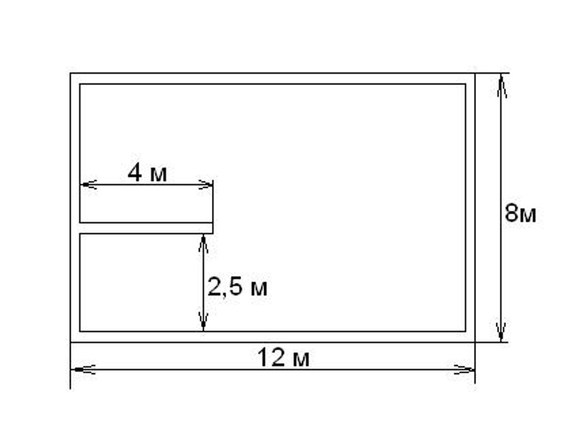

2-х этажный дом из кирпича (толщина стен 60 см) с внутренним слоем утеплителя, перекрытие пустотными плитами. Планирую делать 2 армопояса (сверху и снизу) до уровня земли по 40 см, между ними два ряда фундаментные блоки 120х60х60, цоколь - полнотелый кирпич. Глубина фудамента 2 м, цоколь 1 м. рисунок прилагается.
Собственно вопросы:
возможно ли строительство фундамента в таком виде?
Толщина стен получится чуть больше 60 см (62-63) насколько критично использовать блоки 120х60х60 и соответственно фундамент 60 см толщиной?
Собственно вопросы:
У вас толщина стен 600мм это вместе с утеплителем или без него?
Если без - то зачем такие толстые? достаточно 380мм кирпичной кладки для несущей способности (не забываем по марку кирпича и раствора и армирование кладки сетками)
600 мм фундамент - по толщине заглаза!!!
Глубина - тут в зависимости от грунтов - изыскания делали? Подушка из чего планируется (сборная ж/б или монолит)?
Если толщину стен уменьшите, то и толщину фундамента можно уменьшить до 400мм - блоки ФБСки.
Стена с утеплителем, облицовка 12см, утеплитель (пенополистерол 10), черновая 38см.
Изыскания не делал, планирую подушку монолит 40 см, блоки ФБС, армопояс тоже 40см.
Вопрос заключается в апендиксе фундамента.... оставить так или закольцевать на наружние стены?
солидный фундамент получится,аппендикс несущий?
Вы про 4м который? Там сверху несущая стена будет? Если стена 380мм достаточно 400мм блоки.
Закольцовывать не нужно
Да, именно про него.
Стена там будет несущая именно 380мм. Необходим ли какойто дополнительный расчет для основания фундамента под апендиксом (увеличение площади слоя монолита под ФБСками)?
И ещё один вопрос: планирую перекрывать пустотными плитами 7,2м длиной, кокой запуск плиты на несущюю стену должен быть при такой длине плиты? Планировал 150-200мм, не мало?

Я уже поняла что вы такими плитами перекрывать собрались. Да запуск такой достаточно! Минимум 120мм.
Дополнительного усиления фундамента под апендиксом не нужно
Я так поняла вы в 2,5 м лестницу размещаете?
Я планировал два армопояса (один по низу другой по верху, на уровне земли) между ними два ряда блоков ФБС. Над всем этим делом цоколь 1м.
Вопрос: Цоколь будет утеплённым, как сделать утепление фундамента под землёй, или это не обязательно и потери тепла будут не значительные? подвал не жилой.
Ага лесницу, не хочу крутых виражей, заложил с запасом )))
Вы заложили как в многоэтажном жилом доме! И фундамент у вас как под бункер - мощный!
мой дом - моя крепость )))
Планировал вышки по углам и бойници вместо окон.... жена отговорила ))))
Фундамент надо утеплять снаружи любым утеплителем, который для этих целей предназначен
Многие делают без верхнего армопояса, экономическая выгода очевидна, а прочность фундамента сильно изменится?
