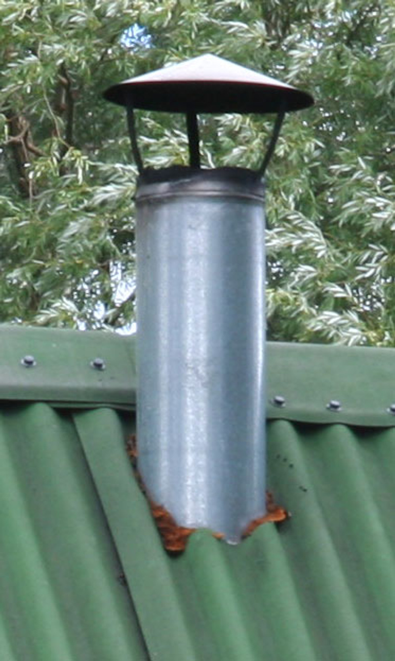

Если труба просто железная(без теплоизоляции) - вам подойдет только проходной узел кровли.
По типу такого : Кровельный элемент DKH

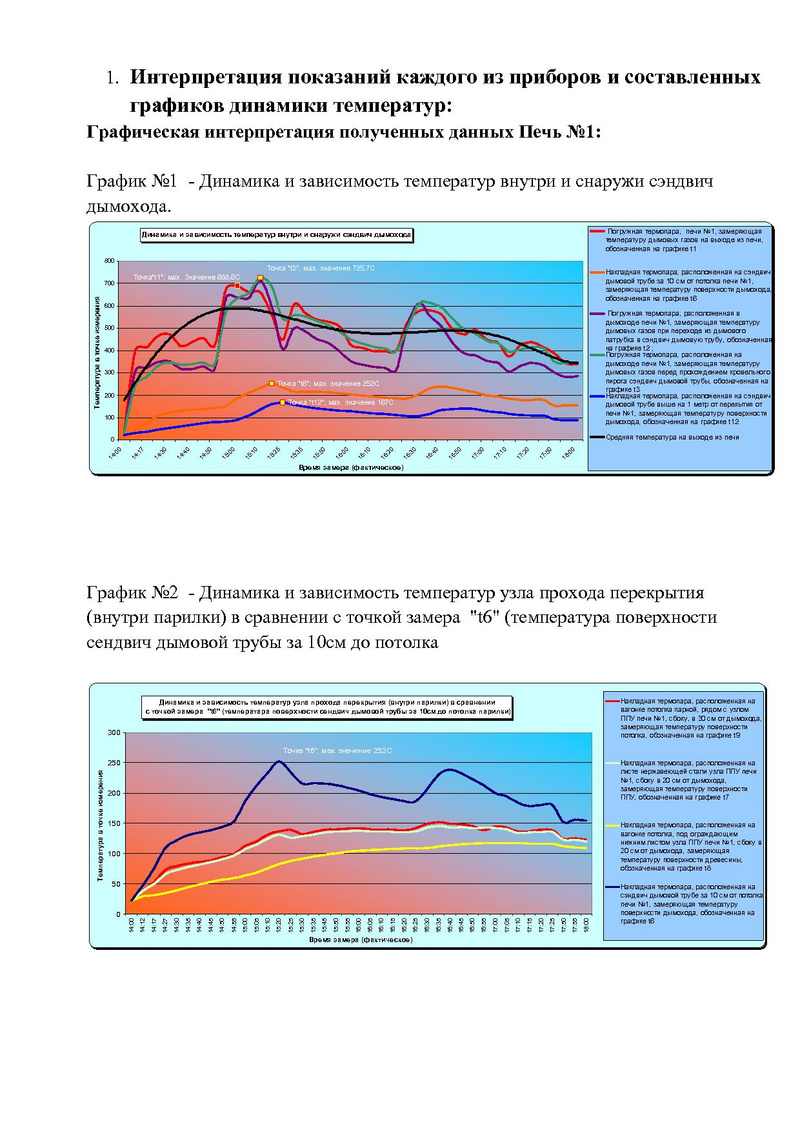

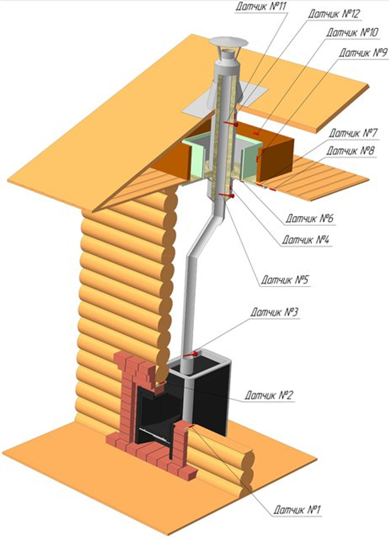

Обычно из банной металички выхлоп на уровне 700-750 на растопе и в режиме тления не менее 400С.
Следите за своей трубой. Вата начинает выгорать и осаживаться уже при 260-280С, так как связующее (фенольные смолы) плавятся при таких температурах.

Более того не стоит рассматривать сендвич как один из факторов пожаробезопасности.
Да температура ниже чем у моно трубы, но с течением времени прогреется до пожароопасных величин и сэндвич.
К примеру температура сэндвича перед потолком на наружном контуре при 100С в парилке после первого часа протопки достигает 250С.
Над перекрытием уже 170С.
К слову температура возгорания древисины - около 270С
Температура при которой стружка начинает тлеть - 105-110С.
Вложения с реальных испытаний в испытательном центре производителя дымоходов в г. Воронеж.
Совместно с коллегами в июне 2011г. проводили испытания.

По температуре. Мерил термометром ИК. На все заявления продавцов, что труба греется одинаково по всей длине - ложь. Около печи температура больше, даже после 4 часов интенсивной топки печи (обычно через минут 40 в парилке 80°С) у пола второго этажа 190°С, в середине 180°С, у потолка 170°С, у оголовка 100°С.

и вот кстати труба про которую я говрил, сегодня сфотал.
и есчо, посмотрел пока ехал по дачам на дымоходы, в новеньких домиках в большинстве случаев - это сэндвич либо кирпич. Одноконтурных труб (очень не много)
Про зеркальную поверхность - да Вы правы. Чтобы померить температуру, нужно сделать чтоб поверхность была не зеркальная - зашкурить, обернуть (если это труба) газеткой, и т.д. вариантов много. (спорить не нужно про неточность, для таких температур +- 5С° - мелочь).
