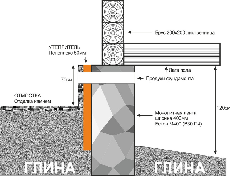

Залил фундамент на участке.
Грунт - глина, бывший аэродром.
Ленту фундамента отлили из бетона марки М400.
Дом в 2 этажа собираюсь ставить из бруса 200х200мм., лиственница.
Цоколь приподнят над землей на 60см. Участок ровный. В цоколе подполье высотой до 120см.
На данный момент фундамент еще набирает прочность, сохнет, до середины августа. Гидроизоляцию еще не делал.
Есть пара вопросов участникам форума:
1) Гидроизоляция.
Собираюсь наносить жидкий битум в 2 слоя.
Внутри ленты полностью, снаружи - по уровню засыпки грунтом (глиной).
2) Утепление.
Прочитав форум, не нашел сопоставлений со своей конструкцией цоколя.
Подполье нежилое, холодное, будет использоваться только для обслуживания коммуникаций.
Поэтому стоит ли утеплять снаружи цоколь пеноплексом или подобными материалами?
Насколько правильно будет уложить утеплить как на схеме?

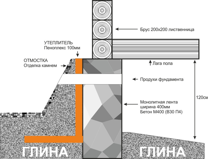

Поставить пеноплекс 100мм и сделать завалинку.
Сверху завалинку, переходящую в отмостку покрыть камнем.
Думаю, при такой конструкции хорошо будет отводится дождь и не покроется инеем фундамент внутри дома. Правильно ли я мыслю?
До подошвы фундамента не сильно хочется откапываться.
Потому как, когда заливали ленту остался бетон, и его вдоль всей ленты уложили на глину слоем в 5-10см и шириной 30см.

Неужели я первый, кто решил утеплить, или все партизаны?
Если подполье неодходимо только для ревизии коммуникаций,то смысла утеплять цоколь-нет.Нужно нормально утеплить перекрытие и коммуникации от низа перекрытия до глубины промерзания.Лиственницу для стен настоятельно не рекомендую,пока не поздно.замените на более теплую,а то потом горя хватите.
Нужно нормально утеплить перекрытие и коммуникации от низа перекрытия до глубины промерзания.Если не сложно, можно изобразить это схематически с размерами. Дом 8*8. Тоже подпол холодный, хотел копать вокруг фундамента и утеплять экструдированным пенополистиролом.
А как утеплить от низа перекрытия до глубины промерзания. не могу сообразить.

Схема утепления представленная на рисунке-бесполезная.
В данном случае потребуется только утепление перекрытия цоколя-базальтной ватой с плёнками.
Утепление вводов коммуникаций можно исполнить пенополиэтиленовыми фасонными изделиями.
Но прокладывать их в гильзах из труб большего диаметра, к примеру оранжевой канализационной 160 трубы. И ни в коем случае не исполнять поворот 90 гр. одним отводом, только два по 45.
Производить эти работы удобнее до сборки стен дома, т.е. уже сейчас.

С утеплением перекрытия всё понятно, не понятна ваша идея утепления до глубины промерзания.
Может это только у меня так, но у меня холод в подпол поступает через фундамент и цоколь. Земля в подполе не промерзает, поскольку она сверху укрыта домом. Поэтому я и хотел утеплять подпол, откапывая вокруг фундамента и утепляя его и цоколь по периметру снаружи, как у ТС на рисунке.
Из вашего предложения я понял, что можно проще, но как - не понял.
Утеплять вертикальные стены подвала изнутри, прокопав траншею до глубины два метра? А чем это лучше и проще, чем у ТС? Я бы на его рисунке горизонтальную плиту еще подальше от дома растянул, чтоб отодвинуть глубину промерзания от подошвы фундамента, раз горизонтальную ниже проблематично сделать.
Или всё же есть принципиальная разница, откуда стену подвала утеплять - изнутри или снаружи?

Утеплять только трубы подводки воды и вывода канализации.
Ну и если котельная отдельно от дома или ЦО , то тепломагистраль.
В случае. если перекрытия цоколя достаточно хорошо термоизолированны, обогрева подпола не получиться, и он всё равно будет промерзать, даже за двумя-тремя слоями ЭППС.

Понятно, просто мне конструктор из главновосибирск-строя рисовал мелкозаглубленный фундамент с утеплением почти как на рисунке у ТС. Правда не для утепления подпола, а для утепления именно фундамента (поднятия уровня глубины промерзания).
Но ведь всё равно - подпол тепло из дома зимой сосёт, значит если стены подпола утеплить, нужно будет меньше энергии на обогрев. Разве нет?
Утеплять буду, видимо вот так - как на схеме. Вертикально листы по высоте 1200мм.
Тепло в подполе мне не нужна - пол будет утепленный. Делаю только для того, чтобы на фундаменте внутри не образовывался иней. Видел много фотографий в интернете, что у некоторых промерзает фундамент и на нем появляется иней. Не знаю, связано ли это с неправильной пароизоляцией пола? Люди писали, что пароизоляция сделана.
Переплачивать и делать ненужную работу не хочется (я про утепление). Но в будущем отрывать камень чтобы утеплить цоколь будет стоить дороже.

е знаю, связано ли это с неправильной пароизоляцией полаС этим и связано.
Еще с недостаточной вентиляцией подпола.
Правильная изоляция подполья предусматривает мембрану не только на полу, но и на грунте в подполе.
.то есть считаете не утеплять цоколь пеноплексом, а при устройстве пола сделать хорошую пароизоляцию и утепление?не знаю, связано ли это с неправильной пароизоляцией полаС этим и связано.
Правильная изоляция подполья предусматривает мембрану не только на полу, но и на грунте в подполе..
вентиляция должна быть хорошая - снаружи в фундаменте я заложил 14 продухов. все внутренние перегородки тоже с продухами.
про мембрану по грунту я не думал, т.к. у меня там глина, земли нет совсем. поэтому влаге по идее неоткуда возникнуть. Хотя некоторые товарищи говорили подполье пленкой можно застелить.

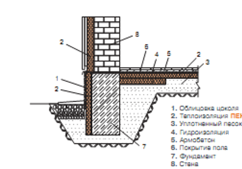

Утепление отмостки, так-то, делается при полах по грунту. Чтобы не было прямого промерзания по стыку стены и пола. Побочнысм эффектом является уменьшение глубины промерзания. Что не всегда хорошо, т.к. сезонный режим массива грунта меняется, и промерзающий грунт может запросто уплотнить пятно под домом, т.е. сместить фундаменты "внутрь"...
Более эффективным считается заворачивать утеплитель "под пол". На ширину примерно 2 - 2,5 м от стен. Остальной пол можно не утеплять. при этом глубина промерзания в зоне сжимаемой толщи под фундаментами остается как была.
А чтобы грунт перестал быть пучинистым, в большинстве случаев, достаточно организовать поверхностный сток, широкую отмостку и т.п.
Т.е. отсечь поступление избыточной влажности с поверхности.
Это более предсказуемо, надежно и эффективно, чем утеплять отмостку и греть землю, чтобы вывести зону промерзания из-под подошвы.
Более эффективным считается заворачивать утеплитель "под пол". На ширину примерно 2 - 2,5 м от стен. Остальной пол можно не утеплять. при этом глубина промерзания в зоне сжимаемой толщи под фундаментами остается как была.не могу никак представить схему утепления про заворачивание. если возможно эскиз сделайте.
Так всё-таки фундамент лучше вертикально утеплить снаружи? У вас на рисунке утеплен.
Я без подколов, просто хочу разобраться. У меня пол достаточно холодный, фундамент не утеплен. Боюсь, что если утеплю пол, а фундамент нет, то в подполье коммуникации будут перемерзать.
Да нет же.
Утепление на картинке не для того, чтобы в подполье температуру поднять, а просто чтобы отсечь побольше площади от холодной зоны. Т.е. чтобы уменьшить теплопотери.
Когда заглубление мало утеплитель продлевают и под подошву, и по внутренней грани фундамента до замыкания с утеплителем пола.
Но глубина промерзания то под наружной стеной при этом остается как и было.
А для коммуникаций условия только ухудшаются, т.к. их лишают подогрева сверху.
Т.е. если вы утеплите пол, а коммуникации нет, то они всё равно перемерзнут, независимо от того утеплили Вы цоколь или нет.
Топить подполье то Вы перестаёте.
Чтобы коммуникации не перемерзли их и утепляйте тогда.
С чего Вы решили, что под полом будет "+" от такого утепления???
Чтобы это обеспечить толщина утеплителя должна быть посчитана из условий обеспечения перепада "-30"->"+4" в условиях полного водонасыщения.
Ну и наружу - на 2,5 - 3 м должна выводиться.
Потому, что у нас глубина промерзания примерно 2,2 м - вот по этому "радиусу" и будет промерзание вокруг крайней точки с которой поступает "-" температура.
Т.е. это совсем не всегда дешевле и уж совсем не просче, чем утеплить коммуникации.

Получается в старых домах с мелкозаглубленными фундаментами, полом в одну доску и неутепленными коммуникациями - последние не замерзали только за счет тепла из дома?
Значит мне проще утеплить пол и сами трубы. А с фундаментом не заморачиваться. Тоже вариант.

1. Утепление вокруг дома, ширина равна глубине промерзания. Цоколь утеплен. Для коммуникаций внутри периметра фундамента условия идеальны, ибо температура грунта не падает ниже +2-+3 и ничто никогда там не перемерзает, ибо обогревается теплом земли (за исключением случая, когда в доме никто не живет и нет притока тепла сверху). Следовательно, утверждение "если вы утеплите пол, а коммуникации нет, то они всё равно перемерзнут, независимо от того утеплили Вы цоколь или нет" неверно. Все мероприятия по утеплению цоколя и грунта около фундамента проводятся исключительно с целью сберечь тепло земли. Если не утеплить цоколь, то водопровод перемерзнет пр проходе между грунтом и полом (там с большой вероятностью будет "минус"). Если утеплить только цоколь, то есть опасность перемерзания водопровода, когда (если) он будет проходить сквозь промороженный грунт. Если обеспечить непрерывное движение воды в водопроводе, то опасность замерзания водопровода уменьшается. Стоячая вода замерзнет очень быстро.
2. "толщина утеплителя должна быть посчитана из условий обеспечения перепада "-30"->"+4" в условиях полного водонасыщения." А откуда полное водонасыщение? Утепление отмостки обычно же ж совмещается с гидроизоляцией этой самой отмостки на ширину 2-3 метра (просто укладываем пленку поверх слоя утеплителя, например). Сухо и комфортно, особенно осенью-зимой, когда уровень грунтовых вод понижается (опять-таки, мы не на болоте стоим
Более того, глубина промерзания для определенной местности - это величина максимального промерзания в самый холодный год при условии голого грунта (ну нет на земле никаких утеплителей - ни дерна, ни травы прошлогодней, ни снега ни грамма). Примерно такие условия создаются на площади Ленина, например
При наличии любого из вышеперечисленных утеплителей глубина промерзания снижается. Так что наружу выводить на 2.5-3 метра утеплитель нет никакой необходимости, тем более, если вы не будете убирать снег около дома.
)Более того, глубина промерзания для определенной местности - это величина максимального промерзания в самый холодный год при условии голого грунта (ну нет на земле никаких утеплителей - ни дерна, ни травы прошлогодней, ни снега ни грамма). Примерно такие условия создаются на площади Ленина, например
При наличии любого из вышеперечисленных утеплителей глубина промерзания снижается. Так что наружу выводить на 2.5-3 метра утеплитель нет никакой необходимости, тем более, если вы не будете убирать снег около дома.1. Так и есть. Что не понравилось
Только у того, кто вопрос задавал НЕТ утепления дома по периметру и НЕТ утепления цоколя
2. Сухо и комфортно - это если утеплитель поместить внутри герметичного непромокаемого мешка из сверхнадежного материала.
Иначе воды утеплитель насосет в себя предостаточно в достаточно короткий срок. Ему много-то и не надо, чтобы перестать работать, а уходить из утеплителя ей некуда.
Поэтому принято использовать утеплитель, что не боится воды. Т.е. обеспечивает теплоизоляцию в условиях полного водонасыщения.
Но не намного. Мы туда и так утеплитель уже ставим.
Сугроб нужно накидывать туда, где утеплитель заканчивается.
А там у нас дорога и очищенный двор. Т.е. условия - как раз как на площади Ленина

.1. Понял, отстал
2. Т.е. ЭППС сойдет, он вроде для таких условий и рассчитан. А обычный пенопласт насколько снизит свои характеристики без герметичного мешка? (предположим, что он укрыт только сверху)
Про сугробы - да, конечно, если позволяет планировка участка, то нужно оставлять снег там, где заканчивается утепленная отмостка.
Так и обычный тоже сойдет, если допускает применение в условиях прямого контакта с водой.
Если такого контакта не допускается - тогда он полностью не пригоден. Т.е. вообще работать не будет.
Это зависит от клея.
Обычный ПСБ-С - должен нормально свои 15-20 лет отслужить.
Потом под замену.
Но это уже с водой не связано.
Потом под замену.

Чуток выше мной картинка прикреплена - у Вас похоже?
Если похоже - то сначала утеплять нужно пол и завалинку выше земли.
А потом, если контур будет мерзнуть, уже можно и дальше под землю утеплить.
Изнутри завалинку имеет смысл утеплять в последнюю очередь.

Доброго всем дня!
Прошло много времени, как я начал данную тему. Въехал в дом в начале октября 2015г.
Вчера заглянул в подполье - увидел проблему. Появилась она недавно, т.к. заглядываю в подпол за "картошкой" регулярно.
Начнём с того, как я всё-таки построился:
1. Отлил ленточный фундамент, шириной 40см, высотой около 140см.
Снаружи фундамент был впоследствии отсыпан глиной и фундамент сейчас возвышается от уровня земли на 50см.
Капитальной отмостки ещё нет - только отсыпано щебнем фракции 50-70 и уплотнено отсевом.
Фундамент 10х11м. Фундамент не утеплял вообще.
2. Дом в два этажа построен из бруса 200х200, лиственница. Проконопачен на 3 раза. Сверху ничем ещё не обшит и дополнительно не утеплён. Внутри дом обшит имитацией бруса.
3. Полы 1 этажа имеют такой "пирог" сверху-вниз:
- доска пола из сосны толщиной 30мм
- вентзазор 3см
- плёнка ПВХ толщиной 0.5мм
- листовой утеплитель из льна толщиной 20см
- черновая подшивка доской 25мм
Перекрытие пола начинается со 2 венца! то есть не лежит на ленте фундамента.
4. В доме на 1 этаже температура 23-25гр, на 2 этаже 25-26гр.
Пол первого этажа имеет температуру 18-22 гр.
5. Отопление газовое. Вся разводка отопления сделана внутри дома поверх отделки.
6. Высота подполья около 130см. Вентилируется только продухами. (14 продухов, сейчас закрыты).
7. Коммуникации. Ввод воды 32 трубой утеплён в ПВХ рукава в 4 слоя, т.е. от 32 до 80 завершающего.
Канализационные трубы не утеплены.
Теперь о проблеме.
в декабре, когда у нас случились морозы, углы в доме на 1 этаже (начиная от пола до 40см) стали холодными - 13-15гр. Снаружи нашёл щели, которые проконопатил.
Вчера обнаружил неприятный сюрприз - в подполье, углы венца покрылись инеем.
Лента фундамента в этих же углах тоже покрыта инеем.
Недели 2 назад такой проблемы не было.
Люк в подполье утеплённый, никаким инеем не покрыт, чистый.
На что грешу. Когда было холодно на улице, много у кого замерзали коаксиальные трубы газовых котлов.
Мастера всем советуют в холода с коаксиальных труб сбрасывать трубу забора воздуха, чтобы воздух котёл начал брать не с улицы, а с помещения. Тогда коаксиал не перемерзает.
Так и делал. Естественно, что котёл сжигает много воздуха и ему откуда то взяться надо.
Думаю, что начался подсос воздуха из подполья и активизировались сквозняки.
Какие у вас мысли?

Угол самое холодное место везде. Потеплеет, оттает и высохнет. На такие морозы, Ваша конструкция не рассчитана, так что это нормально. Пару недель в год, будет так всегда, пока не утеплитесь.
Спасибо за интерес к теме и помощь!
До этого читал много рекомендаций о гидроизоляции подполья.
До сих пор не уверен надо ли? грунтовые воды глубоко, глина в подполе (там где не шарахаешься постоянно) твёрдая, хоть топором руби, там, где часто лазали монтажники - мягкая и сухая, как мука.
Да, по поводу "будет так всегда, пока не утеплитесь."
Дом, вроде как, держит тепло.
Расход газа в декабре было около 500 кубов. Дом 155 кв.м. Температуру в помещении регулирует котёл по функции "температура в помещении 26гр". В комнате, где стоит котёл примерно такая температура и есть. Радиаторам 1 этажа я даю больше подачу, радиаторам 2 этажа и подачу и обратку завернул на 85%.
Но летом буду обшивать фасад доской: у нас называется "ёлочкой", для европейцев - "Американкой" и думал утеплить той же ватой из льна, но только углы дома.
То то и оно, что вроде. При 200мм, да ещё и лиственницы, при таких морозах, Вы топите улицу.
Вчера замерил климат в подполье.
Температура воздуха +0.4*, влажность 19%
Температура ленты фундамента -6*
