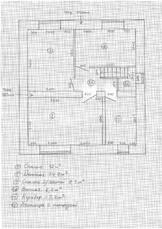

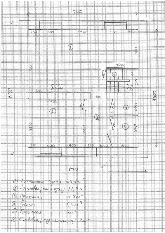

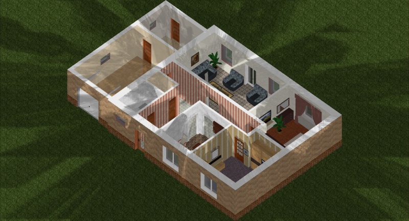

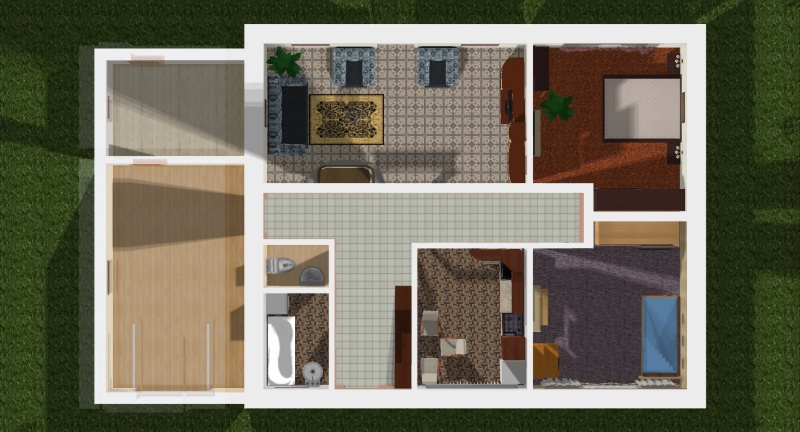

С отверстием в перекрытиях под лестницу будут проблемы.
Лестницу лучше распрямить и вытянуть вдоль наружной стены.
Тогда отверстие организовывается путем НЕ установки одной плиты без всяких дополнительных балок/подпорок.
Тамбур нужен, либо сени пристраивать.
Размер прихожей, на мой взгляд, маловаты. Гардеробную некуда будет ставить...
Входной проем в помещение 1 лучше сделать пошире. Метра полтора хотя бы.
На боковые стены по одному небольшому окну разместите.
А то пол дня сумрак будет...

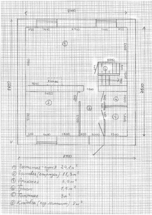

Мои "5 копеек", если хотите:
Я бы не объединял Гостинную - Столовую и кухню в одно помещение. Хотя бы кухню вынес бы в отдельное помещение. Нет выхода в задний двор.
Если конечно исходить из строгой необходимости компактного дома, то конечно можно и так
Где север?
Предбанник на входе у нас всё таки нужен, типа тепловая завеса и дверь входная наверняка железная будет, запорные механизмы будут промерзать и хреново открываться.
НА лестницу маловато заложено, крутовато будет.
На втором этаже ванна и туалет объединены?
Сколько человек будет проживать? Круглогодично?
Где север?

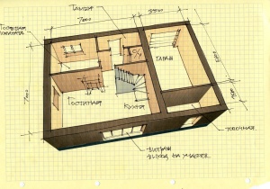

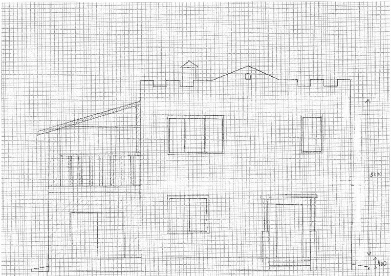

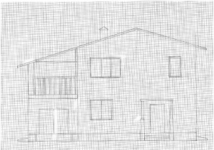

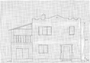

Внешне как-то так хотелось бы. С плоской кровлей ,мне кажется, менее затратно.
И гараж еще хочу 6x3.5м с верандой на крыше и лесенкой на крышу дома, чтоб снег чистить или подлатать. Только вот не знаю какой под гараж фундамент нужен и можно ли добиться того, чтобы между домом и гаражом была общая стена

Да и на лицевой стене слева на 1 и втором этажах я бы размер окон (ширину 1,4 или 2,1) одинаковый сделал

дом для проживания 3-х(в перспективе,возможно 4-х) человек. Тамбур -согласен. На 2эт ванная и туалет объеденины. Выход на задний двор, по моему мнению, не обяязателен.
А вот по поводу разделения кухни и гостиной-я думал их как-то разделить, но не капитально, а , скорее, декоративно. Большое спасибо за замечаеия!

Выход на задний двор, по моему мнению, не обяязателен.Можно вклиниться в дискуссию,в будущем построите на заднем дворике баньку, и перед тем как получить удовольствие попариться, нужно будет закрыть входную дверь дома на замочек, обойти полдома, а после полученого удовольствия бежать назад с полотенцем на голове опять же вокруг дома. А зимой всю эту дистанцию еще и почистить нужно. Полянки для отдыха тоже в основном на заднем дворике, входную дверь закрыли на ключик изнутри, вторая дверь на глазах под контролем. Да и овощи с огородика удобней сразу на кухню, чем через весь дом тасчить.
kaff
тем более размеры участка позволяют (имею в виду расположить на заднем дворе беседку или ещё что).
Partosik
Так то оно так ,конечно, но я просто не представляю, где на такой площади можно воткнуть еще одну дверь(от которой будет идти холод зимой) и пусть даже крохотную прихожку в гостинной, кроме того площадь дома выбрана исходя мз экономии финансов-просто мне не хочется из-за подобных, пусть даже вносящих, определенное удобство элементов в какой-то момент понять, что заезжать придется в недоконца отделанный дом,т.к. бабосы кончились- а вообще спасибо за замечпние!
обязательно беседку и мангал, и качельки ребенку и баньку-просто все это возможно и без задней двери, ну некуда там ее(или я не вижу)
Зря не хотите, мощный совет. Я когда набрасывал планы своего мне поставили ультиматум - дверь из кухни в огород и никаких гвоздей!
У вас там уже есть окно - сделайте из него балконный блок. С одной стороны каждый лишний проем это лазейка для воров и лишние теплопотери, но это практично. Ставьте сигнализацию, а увеличение площади проема незначительно...
И тамбур на главном входе советую предусмотреть...

Можно сэкономить на внутренней несущей стене и фундаменте под нее.
Если перекрыть дом плитами 7.2 метра.
А если принять квадратную в плане форму дома, то можно за счет поперечного расположения плит перекрытия первого этажа по отношению к плитам перекрытия второго этажа обеспечить комфортную для фундамента равномерную нагрузку по всему периметру.
У нас что-то подобное в планировке получилось.
Долго думали и решили остановиться на одноэтажном доме.
А если в будущем будет необходимость, то лестницу расположим, в гостиной (там где на плане стоит стенка) и поднимем второй этаж.
Спасибо за ваши труды! Мне предложенная планировка вообщем понравилась, только немножко смущает использование плит 7,2м, заходящими всего на 10см с каждой стороны на опору(стену)- как-то жутковато, вдруг рухнет
Делайте опирание плит на полкирпича, 120 мм. Достаточно.
При уменьшении размеров дома вы почти не потеряли в площади из-за исчезновения внутренней несущей стены.
План участка со стрелкой на север, на плане расположение дома, с какой стороны участка улица - и можно будет сделать добротную планировку дома для комфортной жизни.
Чуть позже достроим второй этаж и поработаем над фасадами.
