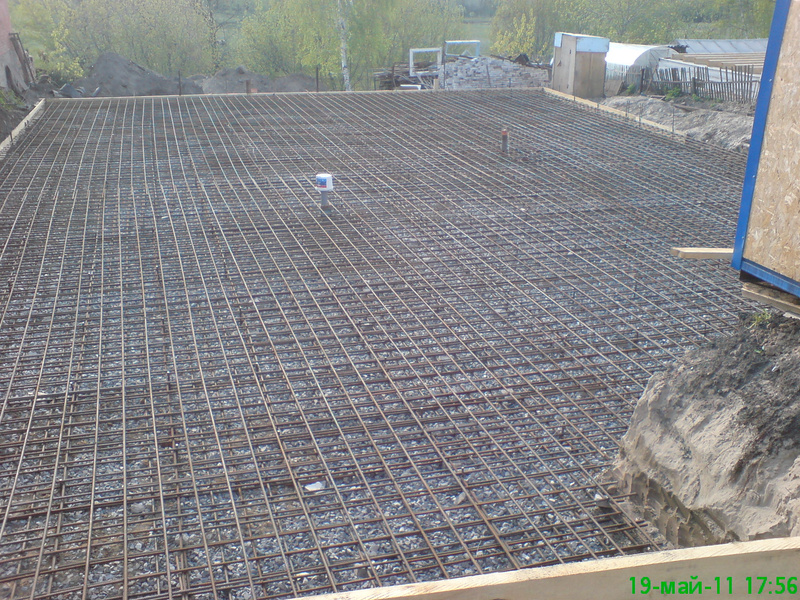

Вопрос на за засыпку - а зачем арматуру Вы туда пихаете?
Того кто Вам это предложил - вытолкать взашей.
А самим начать либо начинать самообразовываться - либо найти того, кто умеет считать и читать СНиПы и прочие рекомендации по проектированию, знаком с сопроматом и умеет считать не только "в программе".

.Вопрос на за засыпку - а зачем арматуру Вы туда пихаете?А как без арматуры? Это же железо-бетон.![]()
А самим начать либо начинать самообразовываться - либо найти того, кто умеет считать и читать СНиПы и прочие рекомендации по проектированию, знаком с сопроматом и умеет считать не только "в программе".![]()
Лично мое мнение - столбы и ничего другого..
Это же железо-бетон.Тогда зачем d12
Не. Кто то там лоб морщил.
Хочется знать - что за замысел был

Тогда зачем d12Стандартная арматура для подобного монолита. Лоб морщил я один. А Вы какой диаметр присоветуете?![]()
Задумка подобного фундамента проста: Хорошо утепленный (это очень важно) фундамент с предсказуемым поведением, готовый черновой пол. Позволяет избавиться от дополнительных фундаментов для печи, ванной и т.п. А если через год, два, пять, я захочу перепланировать дом и перенести печь, ванную, мне нужно будет опять вскрывать перекрытие, лить фундаменты со всеми вытекающими. Важным моментом является, что деревянные перекрытия имеют особенность со временем разрушаться и требуют замены. В случае с плитой процессы разрушения не так скоротечны.

Заместо "железо" бетона насыпте лучше просто щебня.
Всё больше толку будет.
Конкретный диаметр подбирается расчетом.
Поэтому "присоветовать" я Вам могу только отказаться от подобной конструкции совсем.
Плита - самый "труднорассчитываемый" фундамент.
Сеток в фундаментной плите должно быть две.
Этого не будет, если только Вы в своём уме находитесь..

фундамент с предсказуемым поведениемВынужден огорчить - плита самый НЕ предсказуемый фундамент из всех возможных.

.В чем его непредсказуемостьВ том, что наиболее невыгодное сочетание нагрузок/деформаций предсказать невозможно.
Необходимо считать методом перебора и последовательного приближения.
Это не говоря уже о том, что коэффициенты постели, без которых плиту вообще считать безсмысленно, моло того что неоднородны по площади, так есчо и напрямую зависят от величины осадки основания.
Т.е. получается замкнутый круг.
Чтоб через него прорваться - необходимо перебирать варианты и долго чесать репу.

КОЛО есть вопрос, по плите. опыт у вас по всей видимости богатый. в некоторых моментах я с вами солидарен, пришлось на практике обжечся. Собственно если отсутствует пучение грунта в связи с тем что в подвале + температура могут ли какие либо силы ее сломать, и соответственно дом. И еще вопрос- почему пик расширения и соответствено поднятия строения приходиться на начало мая, когда земля уже вроде как даже отаивает (речь идет в контексте плиты).
п.с. причем интересный момент залита плита у гаража 8 х 8 х 0,2, аналогично щели появляются когда грунт активно оттаивает.

В начале мая солнышко днём уже пригревать начинает, а ночью минус частенько, посему градиент температур на солнечной стороне и теневой имеет наибольшую разность... вот и пучит...
"+" в подвале еще не означает, что снаружи будет тоже "+".
Это зависит от утепления и конструкции стен.
Ломает фундамент не само пучение, а неравномерные деформации основания, когда на некоей "критической" площади грунт основания уже не поддерживает плиту.
Ломает фундамент не внешним воздействием, а весом строения.
Т.е. силы способные сломать плиту никуда из-за "+" в подвале не исчезают.
На начало мая приходится не поднятие строения, а оттаивание грунта и возвращение его к первоначальному объему, если был факт увеличения объема при замерзании.
Т.е. те щели, что Вы наблюдаете - это тревожный сигнал.
Это означает, что пучение имеет место быть и в местах возникновения этих щелей происходит изменение структуры грунта.
Как правило, это происходит от того, что промерзание происходит вокруг строения , а под строением остается пятак непромерзшего грунта.
"Расщиряющийся" промерзший грунт уплотняет "непромерзший" пятак (т.е. заталкивает часть грунта от наружной границы внутрь).
При оттаивании непромерзший уплотненный пятак остается без измнений, а оттаивающий грунт уменьшается в объеме и Вы наблюдаете те самые "щели".
Както так
Чтобы это дело забороть самое простое - убрать воду от контура (дренаж, отмостка), т.е. вынести этот процесс подальше от контура фундамента.

где то в инете было обсуждение этоу проблемы и даже с картинками ну сейчас уже не найду. ситуация такая- подвал квадрат разделенный центральной стеной, ломает как правило с каждой стороны от центарлой стены по серединине. все таки именно в мае эту центральную стену приподнимало, было зрително заметно, сильнее чем зимой, когда подвал стоял не нагруженный (без верхних этажей). видимо все таки я что то не допонимаю но логичнее когда наступает тепло под центральной стенкой оттаивает грунт быстрее, (по краям подвал отсыпан, заглублен на 1,7 метра) и она должна сесть на местно. покрайней мере, не подниматься далее.
Есть ли какие либо способы вылечить данную проблему не прибегая к радикальным методам. ну к примеру может разрезать плиту, получится ленточный фундамент.
Под загрузкой домом, возможно проблема уйдёт.
Ещё не помешает отвести "ореол промерзания" от стен и подошвы фундамента утеплением ЭППС отмостки.
стены, ФБСки утеплены экструзионкой, отмостки пока не смотировал. но обяхательно буду утелять и делать отвод.
стены, ФБСки утеплены экструзионкой, отмостки пока не смотировал. но обяхательно буду утелять и делать отвод.А верхний армированный пояс по ФБС имеется?
если я не ошибаюсь, но поэтому моменту кажется "КОЛО" писал что, особого смысла в нем нет.
все таки именно в мае эту центральную стену приподнимало, было зрително заметно, сильнее чем зимой,А может в мае края больше оседали? Этот вариант более реалистичный.
Но есть и так называемые "набухающие" грунты. Т.е. грунты которые при увлажнении увеличиваются в объеме. Может у Вас как раз это явление.
когда наступает тепло под центральной стенкой оттаивает грунт быстрее,Не факт.
Наружные стены то - засыпаны, а глубина промерзания отсчитывается от поверхности.
Т.е. под подошвой фундамента наружных стен зона промерзания, по идее, должна быть меньше, чем посредине.
способы вылечить данную проблемуРезать плиту - куда более радикально?
Ж.б. пояс должен помочь.
Или стянуть металлом.
По идее - достроить дом и сделать отмостку тоже должно решить эту проблему, т.к. промерзание внутри будет исключено.
.особого смысла в нем нет.Не.
Я писал - что пояс нужен
.Он работает как раз на такие случаи.
есть пояс. стены подвала от плиты- ФБС 1,8м до уровня земли, далее кирпич 1,2 метра, по периметру и ценральной стене арм о пояс 0,3м, далее кирпич. конечно лучше было сделать пояс ниже к примеру по ФБС.

попробую объснить, инет не позволяет файлы прикрепить.
цоколь- стены по периметру, центральная стена по серидине. ПК ложаться одной стороной на центральную стену, другие края ПК на наружние стены. так цоколь стоял порядка двух лет (без остальных этажей), в первый же год по весне его порвало, тркщины прошли в двух местах паралельно центральной стене по всей длинее аодвала, центральную стену приподняло примерно на 5см.
в этом году по цоколю арм пояс далее кирпич, + теплов подвал. как то так
