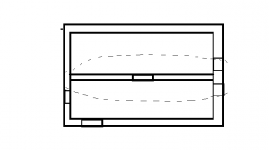

Ничего не понятно как порвало и куда...
Но думаю, что при наличии армопяса и весе дома больше ничего не случиться.
Или армопояс тоже порвало(поперёк)???
Кстати, а что со стенами цоколя на которые не опираются плиты перекрытия?
в двух местах паралельно центральной стене по всей длинее аодвала,???
Может по высоте?
Из Вашего описания трещин складывается впечатление, что трещины идут горизонтальные, по наружным стенам на которые опираются плиты.
Это, мягко говоря, странно...
От пучения средней стены трещины должны быть вертикальные и по стенам на которые плиты не опираются.

верно, трещина идет по плите с двух сторон между стен на которые ложаться плиты, далее по стене, по краям проемов для окон (линия пунктир на рисунках- трещина). стена подвала- три ряда фбс стоят на плите далее кирпич, так вот наружняя стена вместе примыкания с центральной стеной поднималась, была щель в горизонте м/у кирпичной кладкой и фбс на 3-4 см. летом садилась на место.

Тогда все правильно Вы предположили.
Закрывайте подвал и запускайте тепло.
Не поленитесь и застелите по контуру рубероидом (типа отмостка).
Трещину в плите заизолировать битумом.
Трещины в стенах - дождитесь весны и по теплу пеной монтажной.
Имейте ввиду, что гидроизоляция наружных стен нарушена трещиной. Т.е к устройству отмотстки отнеситесь серьезно.
Обязательно следить чтобы вода от стен отводилась (чистить снег по весне, копать канаву и т.п.)
