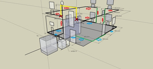

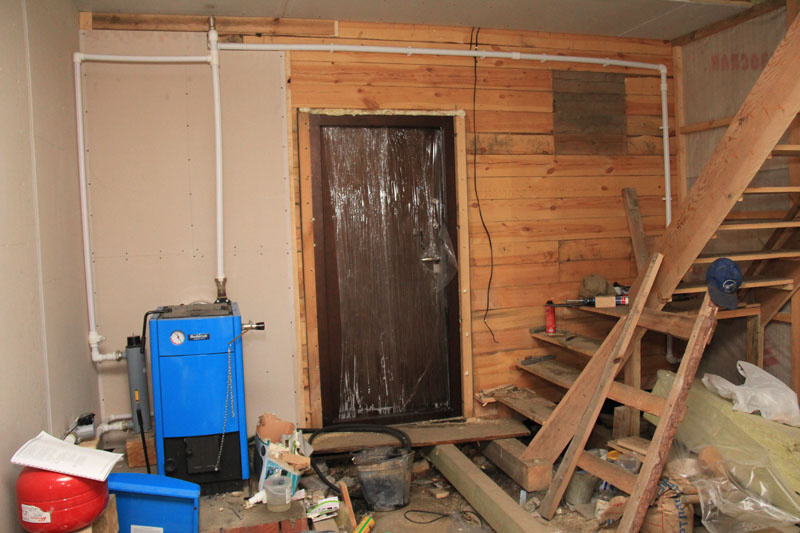

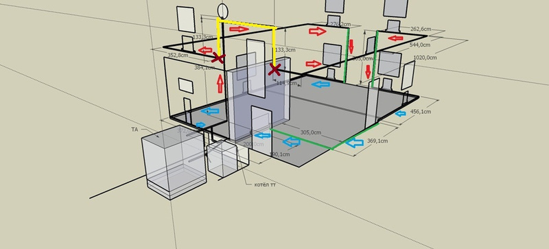

Про разгонную петлю.

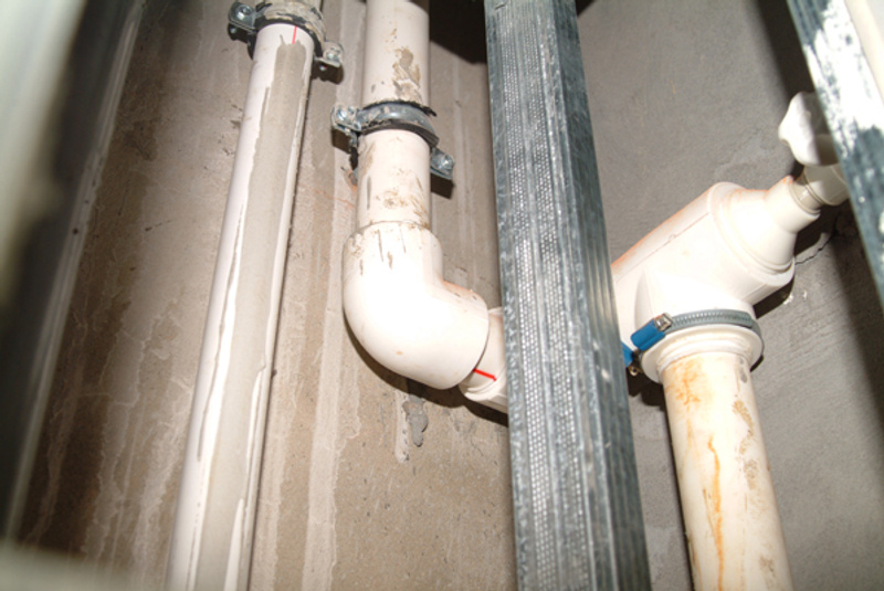

Желтый - это она и есть. Диаметр такой же как и стояк. У меня у/п 50. Лежеки у/п 40.Система однотрубная.
Получается что человек открыл новые свойства ПП. Он оказывается не расширяется при т 120...Ну только не надо перевирать мои слова.
1. Я написал, что "Армированные стеклопластиком трубы _почти_ не удлинились, _на_глаз_ удлинение заметно лишь на подаче прямо над котлом, труба 40мм. " Я пишу, что УДЛИНЕНИЕ не заметно на глаз - а Вы пишете, что якобы я написал, что ПП не расширяется. Ай-яй-яй...
2. То, что ПП разных производителей с разным "пирогом" расширяется по-разному - известно давно, это не моё открытие. Я лишь написал - вдруг кому интересно - что Фират и ФД армированные стеклопластиком удлиняются очень мало.
Вообще, если Вы считаете, что я тут кого-то обманываю, это Ваше право. Но вот система и вот фотки, могу ещё приложить. Фотографии сделаны ближе к вечеру в день "испытаний". Вот ещё две приложу. На фотографиях видно, что трубы даже из хомутов не выскочили (незакрытые хомуты - это не от расширения, это я так торопился монтировать, а хомуты застёгиваются туго).
На фотографии с котлом едва видна остаточная деформация стояка подачи (температура на циферблате котла - 80 градусов, давление - 0,8 бар). Хорошо видно, что горизонтальная часть подачи осталась на месте, не вышла из хомутов. В "прошлогодней" системе все трубы повыскакивали со своих мест, подача выгнулась очень сильно, хотя выше 110 её и не нагревали.
Смело. ПП на ТТК, хоть и с автоматикой, закрытая система, не вижу группу безопасности...
Два аварийных клапана, один на сливе котла, один возле расширительного бака. "Группа безопасности" как товарная единица мне не нравится - манометр уже есть в котле, воздухоотводчик хотелось бы наверху, а аварийный клапан - внизу. Зачем объединять их вместе?
Всё ж таки обвязка ТТК из металла была бы не лишней.

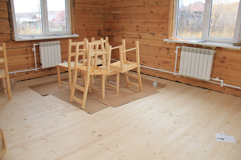

На радиаторах я бы поставил угловые краны. На мой взгляд было бы компактней и красивей.

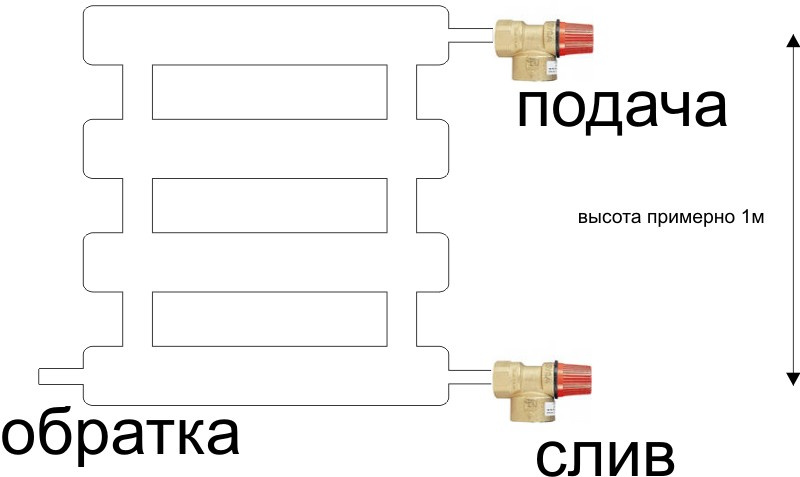

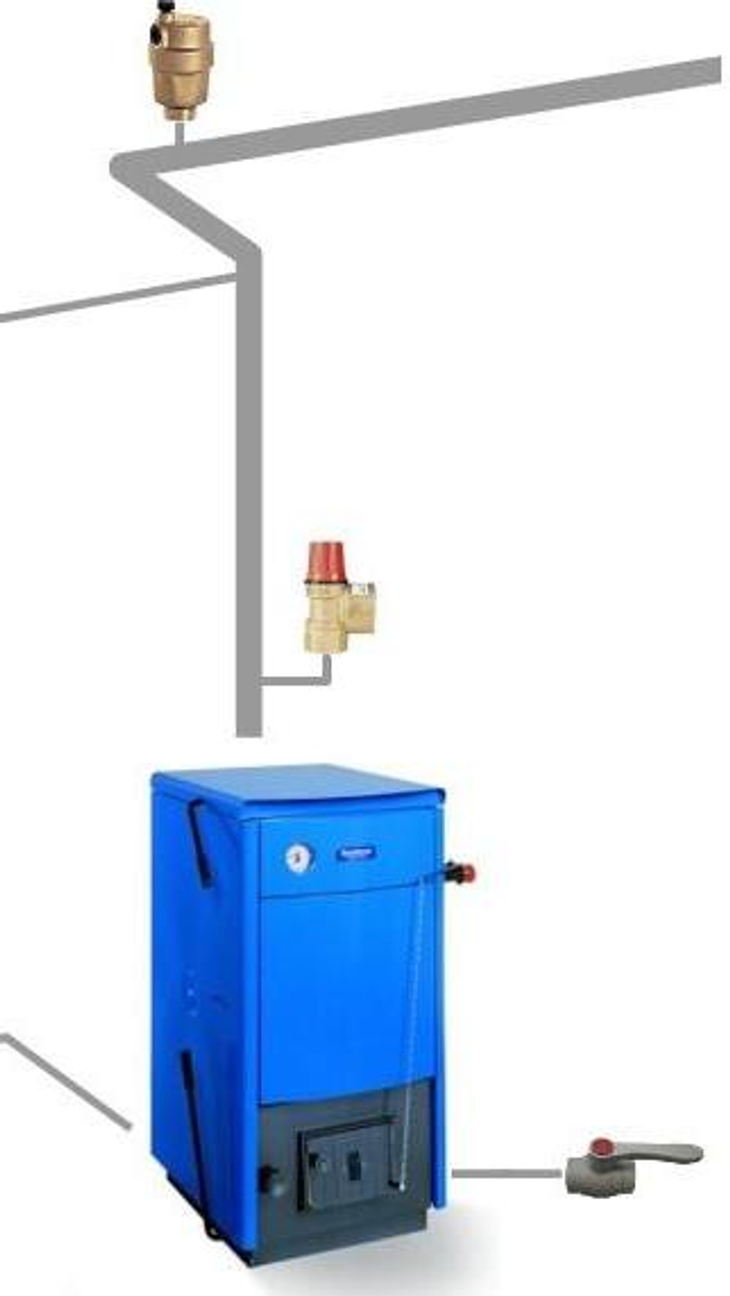

ГБ должна стоять, как можно ближе к котлу, и не отсекаться вентилями от котла.

А поясните с группой безопасности на картинке. Это у Вас верхняя точка системы так низко (почему?) или манометр и аварийный клапан под потолком (зачем?).
Но у нас это дача, бюджет ограничен и всё такое.Да, угловые краны действительно компактней и красивей, но так чуточку дешевле, а красота и компактность нас устроила. Ещё можно было сделать подвод "низ-низ", но отец настоял сделать так, а мне всё равно.
Ну, об этом я и написал. У меня один аварийный клапан висит прямо на сливе угольного котла, а второй - возле элекрического. Как уже писал, сработали прям почти одновременно.
Вы здесь копипастите, а сами то читаете?
Для сброса избыточного давления у меня клапан стоит.
Вот если бы вы установили меньший по диапазону срабатывания клапан, он бы у вас и сработал раньше чем расплавился воздухоотводчик. Допустим на 1 бар. И не закипело бы глядишь. У вас в мембранном баке какое давление то закачано?
пысы. вы так категорично тут вещаете. Про ненужность групп безопасности, ерундовость обвязки металлом, разгон(в лёхкую до закипания) страшно за умы читателей становится. Люди думали, что не так всё это просто-правильная система отопления, безопасность при использовании тт котлов, энергетическая безопасность. А тут оказывается ВСЁ просто. Сляпал по своему, закипятил котёл, пронесло и можно других начинать учить.

то у Вас установлено вместо воздухоотводчикаПочему у меня что то вместо него должно быть установлено?

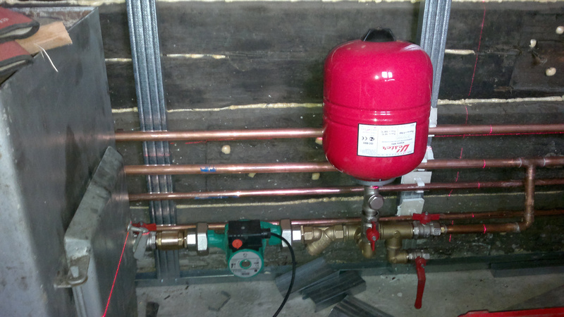

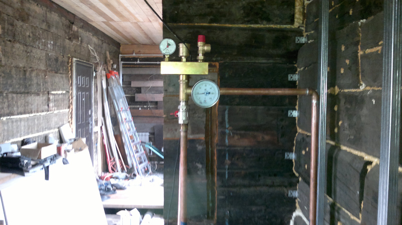

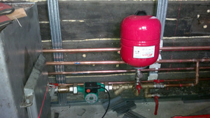

Извиняюсь, это у вас 2 манометра? Для чего? И поток идет (на первом фото) слева-вверх-направо-вниз или наоборот? Если слева, то перекрывать ГБ от котла категорически запрещено. У вас кран как раз закрыт, затопите котел, кран забудете открыть... А котел тоже ТТ, без какой либо автоматики, даже грубой. У котла видно краешек, но знакомый (краешек). По паспорту котла какое максимальное давление для него предусмотрено? Если это тот котел о котором я думаю, у него должно быть максимальное давление 0,1 МПа, но в закрытой системе оно больше.
Там я еще в насосной группе обратный клапан (после насоса) заметил. Для чего он там?

Нет. Манометр на ГБ, что справо- термометр.
Про кран перед ГБ Вы абсолютно правы, но заказчик строго настрого предупреждён и проинструктирован.
Котёл будет использоваться только как резервный, и не на ТТ, а как электро (в связи с чем и отсутствует дымоход, б/у котёл заказчику было жалко выбрасывать)
Основное отопление от газового, в связи с чем и поставлен обратный клапан.

В закрытой системе давление поболее будетНасколько поболее? Откуда сведенья?
У меня сейчас нахолодно 0,3 нагорячо 0,5 – циркулирует нормально при минимальных оборотах насоса.
При испытании доводил до 1,5 – по паспорту 1.

если у Вас "группа безопасности", _также_как_и_у_меня_, выполнена в виде отдельных элементов, расположенных там, где Вам было удобно?
Вы мне только что выдали "вводные", и те не полностью ;), но я-то начал с того, что выложил схему системы и обвязки с подробным описанием.
Поясните мне, пожалуйста, по представленной мною схеме обвязки - ведь это и вправду может оказаться важным для моей безопасности - почему Вы считаете, что мне грозит опасность взрыва котла? Вы ведь именно так считаете, или Вы просто так упоминаете о том, что я, может, не видел последствий?
Или Вас возмущает именно мой метод "испытаний"? Нну, не знаю, не вижу большой опасности. Да, риск выхода из строя отдельных частей системы был, это и случилось (воздухоотводчик и прокладка радиатора, как я и написал). Ну так лучше сейчас заменить, исправить - зато я знаю, что будет дальше. До взрыва котла не должно было дойти - у него _рабочее_ давление до 2,5, а опрессован до 4х, а предохранительные клапана у меня на 2 очка, так что...
Да, про температуру подачи и обратки, это, естественно, верно. На обратке 120 градусов не было, я так и пишу, что ЕЦ была слабенькая, при чём при втором испытании субъективно обратка нагрелась слабее. Но 85 градусов в обратке было - при работающем насосе температура подачи и обратки субъективно примерно одинаковая. Я же могу определить двумя руками имеют две рядом стоящие трубы примерно одинаковую или разную температуру, правда?
Ещё возможно, что температура воды в стояке подаче меньше, чем в котле. Это, конечно, возможно, если я, например, настолько сузил проход 40-мм (!) трубы при монтаже, что горячая вода из котла не проходит и метра по подаче...

Кроме того, смотрите: картинка, котёл - условно - некая система трубопроводов с тремя выходами. "На холодную" давление на сливе БОЛЬШЕ давления на подаче примерно на 0,1 атмосферу (разница высоты примерно 1 метр). Дальше, при нагреве, возможно некое уменьшение этой разницы за счёт разницы температур воды, но, думаю, весьма незначительное.
В любом случае, совершенно очевидно, что даже имея манометры на подаче и сливе мы в конечном итоге намеряем совсем небольшую разницу, гораздо меньшую погрешности аварийного клапана, да ещё старого аварийного клапана (имеем в виду работу системы в течение долгих лет).
Но думаю, что если вести разговор о разнице давлений в данном случае, то её вряд ли даже можно будет замерить манометром, а погрешность аварийного клапана гораздо больше.
Да, ещё такой момент есть: если располагать аварийный клапан в верхней точке системы велика вероятность, что при сработке клапана через него сначала выйдет пар (если повышение давления вызвано кипением), и уже потом вода. Если кипение продолжится - снова сначала сброс пара и так далее.
Если же клапан расположен внизу (как у меня) через него сразу пойдёт вода, а пар останется в верхней точке системы и, если кипение продолжится, клапан будет срабатывать снова и снова и в итоге возможна фигня, что вода вся из системы выйдет через клапан, а останется один только пар.
Т.е. при "верхнем" (но именно в верхней точке, а не просто на подаче) расположении клапана вода из системы будет "уходить" медленнее. Но насколько быстрее - сказать очень сложно, будет зависеть от конкретных условий, и вряд ли кто-то решится на такие эксперименты.

(На форумхаусе я выкладывал фотку, вот она, как человек и вовсе починил "побежавший" ПП фитинг вообще не снимая его - нагрел промышленным феном и затянул хомут. Но это конечно не Ваш метод, ведь это против правил, а правила писаны кровью... Вдруг он опять потечёт - кровищи ж не оберёшься!
