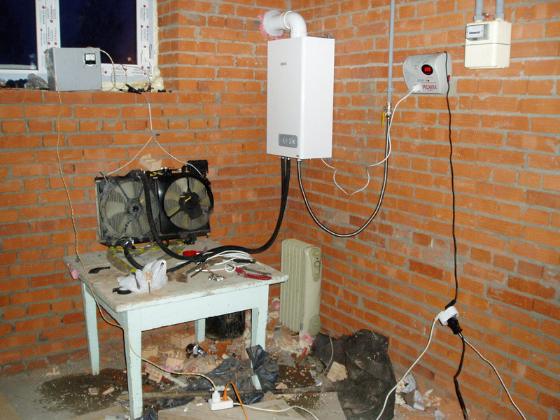

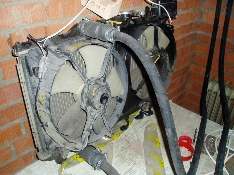

Ну вот, все работает. Радиатор использовал от Тойоты Карины с двумя родными вентиляторами, запитал их от зарядного устройства (около 10А на 12В), соединил с котлом шлангами резиновыми армированными. Работает уже пару дней, конечно, дом еще не прогрелся полностью, но уже температура воздуха примерно 8-10*С. Котел работает в непрерывном режиме. Судя по расходу газа, тепла снимается около 15кВт. Надеюсь через несколько дней (после прогрева стен) снизить температуру на котле и ток на вентиляторы, думаю для поддержки там и 7-8кВт хватит (низший порог модуляции котла для работы в непрерывном режиме 7,5кВт).
Жаль комп глюкнул, фотку этого монстра загрузить не получается.
ну ни ху@ себе агрегат, супер! гвозди бы делать из этих людей))
красавчег!
