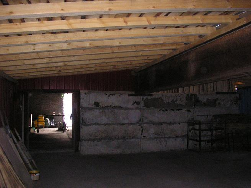

Мы вместо дерева использовали профилированную нержавейку... на станционной гдето спецы по сопромату считают и из листов толи 2 толи 3 мм выгибают аля швеллер а сверху профнастил.
Торцы нужно по хорошему тоже зашивать ибо снегом будет заметать. Тем же профнастилом... вообщем получится такой большой гараж.
в общем построил я этот навес.. очень даже крепенько всё получилось.фотки только попозже могу скинуть.
