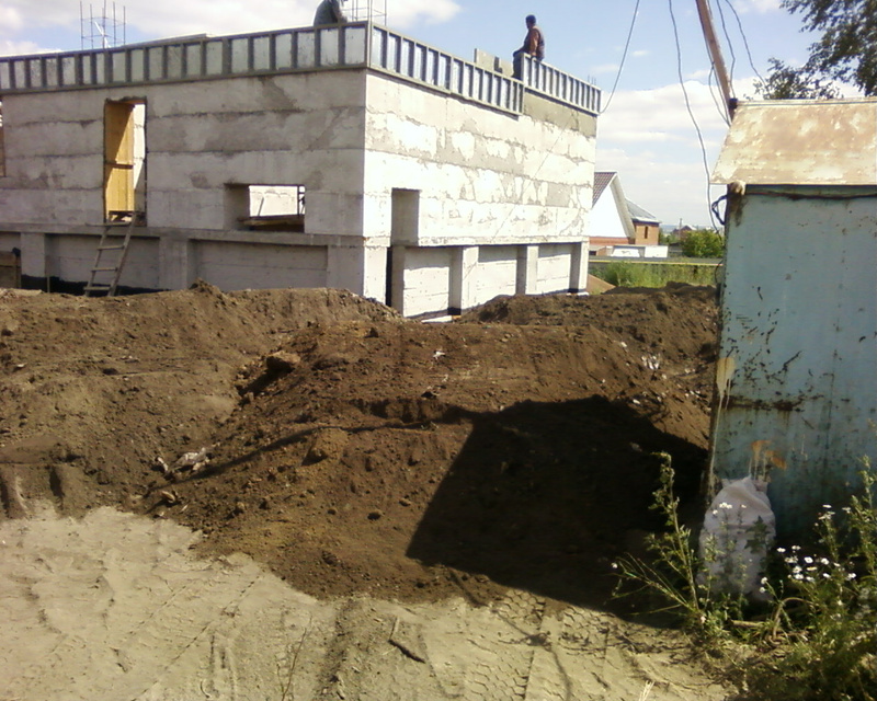

Недавно пересматривал фотоотчет о стройке одного человека, он делает все сам, и вот такие блоки лил на месте, в котловане под цокольный этаж, собирая-разбирая опалубку, непременно это посмотри, впечатляет. Он пишет под ником nij1 , остальное скину в личку, а то удалят думаю..

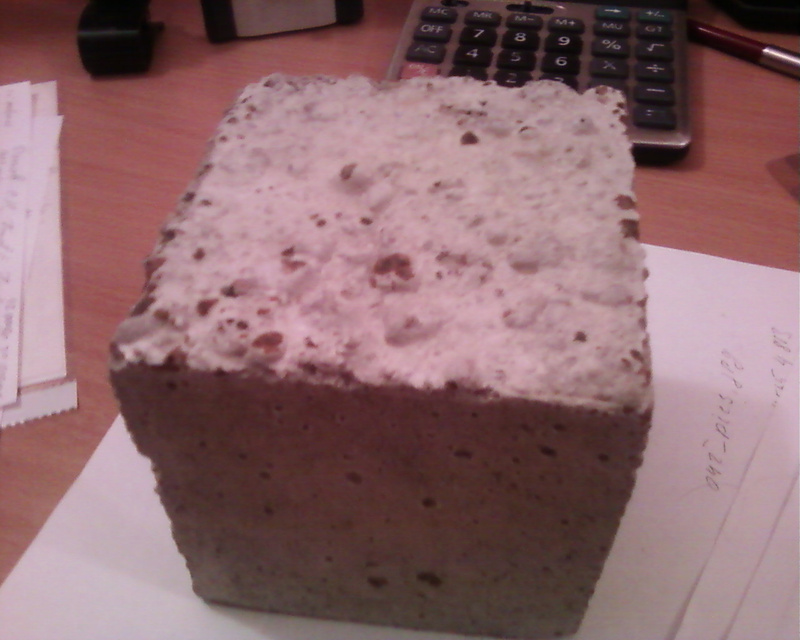

Всё течёт, всё меняется! Меняются и требования к готовым изделиям! Отработка плохо наносится на опалубку, много приходилось применять различных хитростей, чтобы добиться более равномерного слоя смазки. Постоянно приходилось сталкиваться с загрязнёнными маслом изделиями и загрязнёнными отработкой рабочими.))) Масляные пятна трудно удаляются с бетонных поверхностей. Мало "намажешь" - опалубка не отстаёт, много - изделие испорчено! А мы же стремимся к совершенству!!!)))
