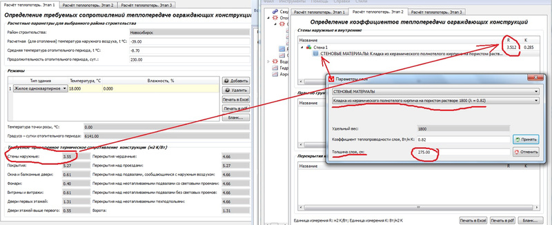

Для этого есть СНИП
___________________
Для Новосибирска, при средней температуре -9,1 гр.
Коэффициент теплопередачи стен, при температуре внутреннего воздуха в помещении 20 градусов, должен быть 3,71
Теплопроводность кирпича глиняного на цементно-песчанном растворе 0.81
Толщина стены получается около 3 метров. Вообще конечно дохрена, может ошибся в расчетах, раньше считал 2.5 метра.
С моей точки зрения, нужно делать дом в 1,5 кирпича и утеплять.

Jacob54ist
в соот со снипом 2.3 м но это бред какойто, крепость целая, макс что строил раньше окало 3 кирпичей полнотелым, важно не всякие госты снипы а реальная практика может ктото строили в 2 или в 2.5 кирпича пустотелого и живет в таком доме как там то температуре, сейчас вижу строят без утеплителя в 2 кирпича некоторые дома

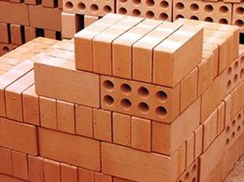

что занчит пятистенный, не сквозной. чей кирпич (производитель) алучше фото? сколько будет стоит кладка по облицовке, точнее на сколько дороже, той же черновой? 64 стенку на какой фундамент будите ставить? посчитай посмотри, уже фундамет, уже стена, минус облицовка, может и деньги найдуться на фасад. и дом теплый.
Jacob54ist
название такое, он удобнее ложится вниз дырками и туда не попадает раствор, производитель азалий, ленточный фундамент на полную глубину промерзания без цоколя, небольшой подвал все же будет, фасад как бы нам и нужен кирпичный
Jacob54ist

кирпич этот хуть и рядовым считается но хорошей геометрии, цвет однородный, углы скругленные т.е. как облицовочный нормально идет, возможно пропитаем защитным составом чтоб влагу не тянул, ну вот и хотели в 2 кирпича строить чтоб фундамент проще был, щас сомневаюсь может в 2.5 надо, вообще видел малоэтажки строят на ж/б каркас в два кирпича пустотелого снаружи штукатурено под газовое отопление

mihail72
На картинке кирпич не плохой, хорошая геометрия, но он прессованный, на наружку я бы не рисковал. На счёт знакомых в таунхаусе - у них две наружних стены дома "уличные", а две соседские, значит тёплые.
Jacob54ist
На картинке кирпич не плохой, хорошая геометрия, но он прессованный, на наружку я бы не рисковал. На счёт знакомых в таунхаусе - у них две наружних стены дома "уличные", а две соседские, значит тёплые.им только цоколь нельзя, тем более потом обработаю снаружи защитным чем то, да и где продают у них коттедж там забор из этого же кирпича ниче стоит не рассыпался

Да разберусь как-нибудь,всеж в прошлом веке в бурсе строительной букварь скурил
СНиП II-3-79* «Строительная теплотехника»
нет таких конкретных цифр, это расчётная величина
все зависит от материала стен (кирпича), раствора и внутренней температуры.
для силикатного вообще получаются цифры пирамидоегипетские.
