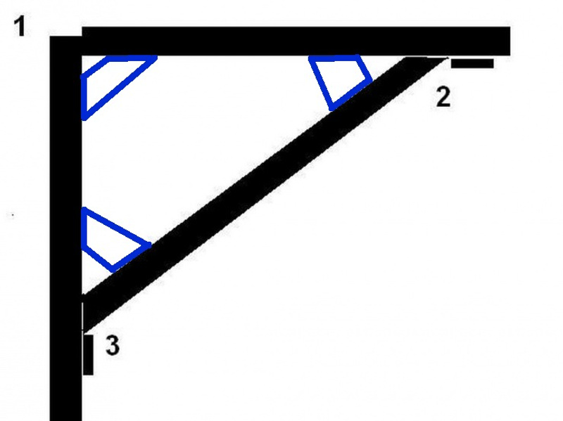

Гугл про накладные косынки фото не выдаёт. Я правильно понимаю, что это накладные куски металла, которые перекроют ширину обоих швеллеров на стыке? Их приложить с двух сторон соединения и по периметру обварить? Ага?
А что думаете про "опорные столики" , которые внизу соединения привариваются и не дают сползать?

Следовало все соединение проектировать иначе, а теперь накладки на ребра швеллеров даже проварить нормально уже нет условий, поэтому реально качественно можно только в узлах трапеции вварить (по оси симметрии швеллеров). Чтоб внутренней коррозии не возникало шов класть обязательно вкруговую, без каверн и разрывов, шлак отбить, шов зачистить, обезжирить и первый слой грунта положить прям по еще тёплому металлу.
Трапеции вырезать можете прям из остатков швеллера.

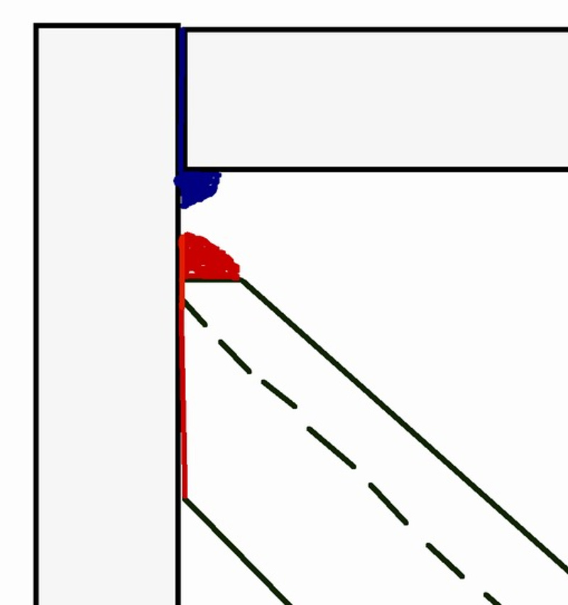

А мои нагугленные опорные полочки-столики, для предотвращения сползания шва - никто что-то не принимает во внимание. На том форуме написали, что они применяются, в основном, для болтового соединения

Про столики думаю что они на п.5 не нужны.Если уж так необходима какаято неведомая п.5,в которую упереть,достаточно простого стержня 10-16 с обваркой .
То ,что предложил Коста -тоже косынка,только несколько более сложная чем из листа.
П.5 вам сварщики предложили. НО нато они и сварщики,чтоб варить.Конструкцию профессиональноый конструктор конструирует,еслифчо.А если балкон пойдет вниз то потеря устойчивости главной укосины произойдет в направлении минимальной жесткости сечения.

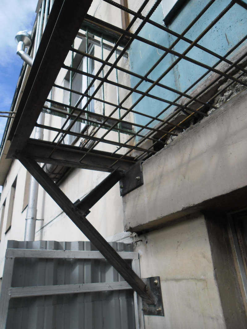

Если плита "пойдёт" то прочность швов уже ничего не решит. Моё мнение -- надо усилить укосину -- сделать её двойной. То есть наложить на неё такой же швеллер для получения профиля двутавра. Делается это грамотно через прокладки из листового металла между швеллерами.
Затем жёстко привязать середину укосины к прямому углу распоркой из того же швеллера. Таким образом мы уменьшим её длину в два раза, следовательно увеличим жёсткость в два раза.
Ошибки вашего "спеца":
Он сделал опору на стену костылями из арматуры -- правильно, Но есть точка заделки арматуры в стену, и точка приварки этой арматурины к швеллеру. Зачем он эти две точки разнёс так далеко? Чтоб дать возможность этому участку арматуры сгибаться?
А почему конструкция не покрашена?
У спецов такая конструкция будет сварена и покрашена в цеху, а потом установлена на месте с минимальным применением сварки.
Гость:
Вчера только сделали и на месте (не в цеху) - поэтому не покрашена. Да и меня бессонница мучает, из-за неуверенности в конструкции. Доделывать, видимо, придётся, а затем красить будем.
Если честно, то я сам не ожидал, что он повернёт швеллер рёбрами к поверхности дома и балкона, из-за чего упомянутые вами точки приварки арматуры удалились. Оставил его и помощника с материалами, а когда пришёл, то уже так было сделано. Сказал, что так красивее - как коробочка будет смотреться. Может правда эстет, а может варить так ему легче (прямые плоскости) . Но, в плане просадки колонны вниз - успокаивает многоточечная привязка, в т.ч. к ж/б фундаменту и заливка собственного небольшого фундамента под колонну, с армированием. А вот швы и достаточность одной укосины - лишили меня сегодня сна.

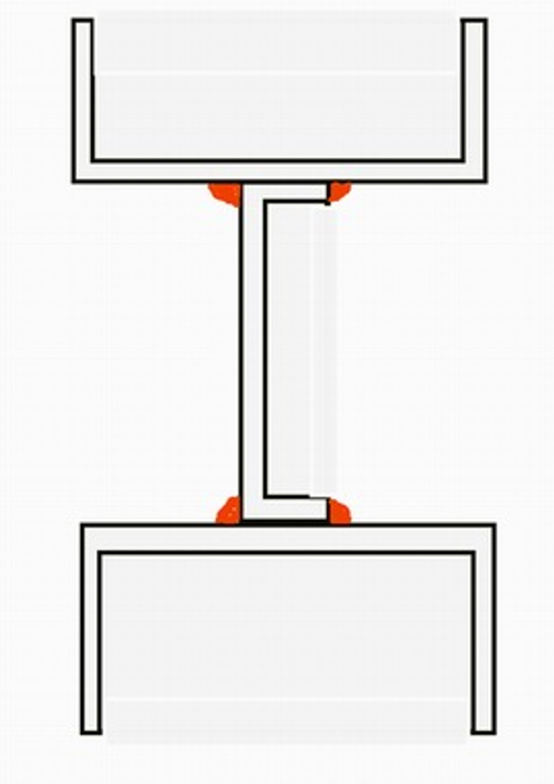

Прошу ещё прокомментировать: если не к этой укосине приваривать ещё один швеллер, а повыше (посередине, например) приварить ещё один и его с углом соединить, то будет сопоставимая предложенному варианту жёсткость? Просто, остатки швеллера коротковатые остались. Ну и про опорную полку напишите, пожалуйста: стоит её по краям соединений приварить всё-таки или это только для удобства монтажа используется? А то риск смятия укосин уменьшу, а швы поползут.
Глобул:
"если не к этой укосине приваривать ещё один швеллер, а повыше (посередине, например)"
Тоже вариант. Но в угол биссектрису кинуть надо, пусть не из швеллера, а уже пофиг из чего. И не надо новую укосину посередине -- надо максимально длинную -- сколько есть остатка швеллера, весь его туда и загоняйте.
Всегда сминайте конструкцию в своих фантазиях, и увидите что и куда начнёт сгибаться. Я предложил биссектрису из швеллера, ибо она на такую длину тоже должна иметь жёсткость (как сопротивление изгибу при работе на сжатие, ибо прочность (на разрыв) мы не рассматриваем ваабще -- на таком швеллере можно весь дом подвесить, но поставить дом на него низя -- швеллер согнётся), а вы предлагаете ещё одну укосину между углом и существующей. То есть эта новая укосина разобьёт биссектрису примерно папалам и таким образом придаст ей жёсткость. Следовательно аж из швеллера биссектрису делать уже не обязательно.
"Ну и про опорную полку напишите"
Это при болтовом соединении в основном используется, а в вашем случае сделайте просто в углах косынки, и спите спокойно -- швы таким образом удлинятся в разы.

От стены всё равно не прокрасите и оттуда будет потихоньку лезть ржавчина. Поэтому варится и красится всё в цеху, а на месте прибивается к стене и собирается на болты. Единственное что подпорные накладки для укосины можно по месту приварить.
А ещё вам могут сказать что такой способ не возможен -- кивните и не спорьте -- сказавший просто ни разу не видел как это делается, по этому и не верит в такую возможность.

мои нагугленные опорные полочки-столики, для предотвращения сползания шва - никто что-то не принимает во внимание.Ну так сам ответь на вопрос, а каким образом на них вообще окажется возложенной интересующая нагрузка-то?
усилить укосину ещё одним швеллером и приварить из швеллера биссектрисуНо так и такую укосину из швеллера можно минимум в 5-ти вариантах расположить, и это разные варианты с точки зрения косячности от накопления в местах швов конденсата, по разрывной нагрузке на шов в узле "1" (если пойдет деформация), по удобству наложения швов и т.п.
Тупо увеличить жёсткость укосины от прогиба вверх можно сформировав ферму наложением тяги из полосы или пары прутов через упор из куска того же швеллера. И узел "1" стоит усилить, а то один шовчик, работающий на разрыв со скруткой (да при таких-то длинах рычагов), это какой-то неправильный фен-шуй.

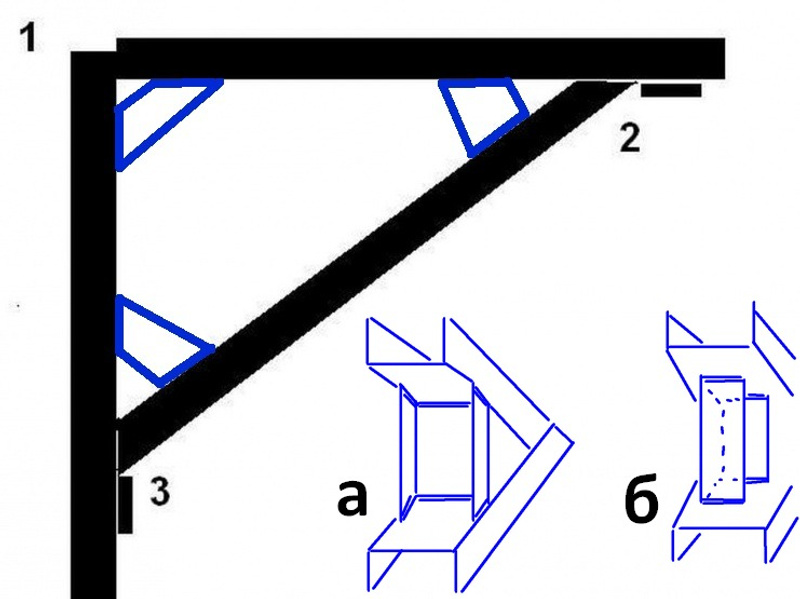

1) Как влезть электродом в острый угол, в щель, по сути? Никак. Закладывается промежуточная деталь и выполняются два шва. Но в вашем случае в углу все-равно получится узкий воздушный зазор, в который и краски тоже не зальешь. Это если не плевать на вопрос скрытой коррозии. Ну или сознательно плевать, если устраивает расчетная величина потерь незащищенного металла порядка 0,1мм в год.
2) Деталь, что называется "косынка", никогда (если по-инженерному) не выполняется треугольником если она подлежит ввариванию в угол, который занят сварным швом. Именно потому, что угол занят швом. "Правильная косынка" выполняется трапецией (внутренний угол срезается для обеспечения подвода электрода вкруговую).
3) Как вы именно будете именно вваривать биссектриссу, вот о чем думать надо, т.е. как вы будете подавать электрод, чтоб формировалась правильная ванна шва, чтоб получить провар.
Для этого придется как минимум дать расстояние от горизонтальной полки (швеллера, что под плитой) и разделать край швеллера (чтоб был провар в корне шва), а кроме того может еще и изогнутым электродом варить придется, чтоб подобраться. Но это если так вваривать, чтоб иметь горизонтальный шов на сжатие-сдвиг. А если вам так варить решительно несподручно, то можно разделать кромки для глубокого провара только вертикальных швов (тут тоже варианты, изнутри швеллера или снаружи или и там и там, а для спокойного сна шлёпните поверх пару тех синих трапеций, чтоб в узле «1» потолочный шов на стыке вертикального и горизонтального швеллеров подстраховать.
Проектирование же ведется не только «абстрактно правильно» но и с учетом базы исполнения (оборудование, персонал, квалификация).

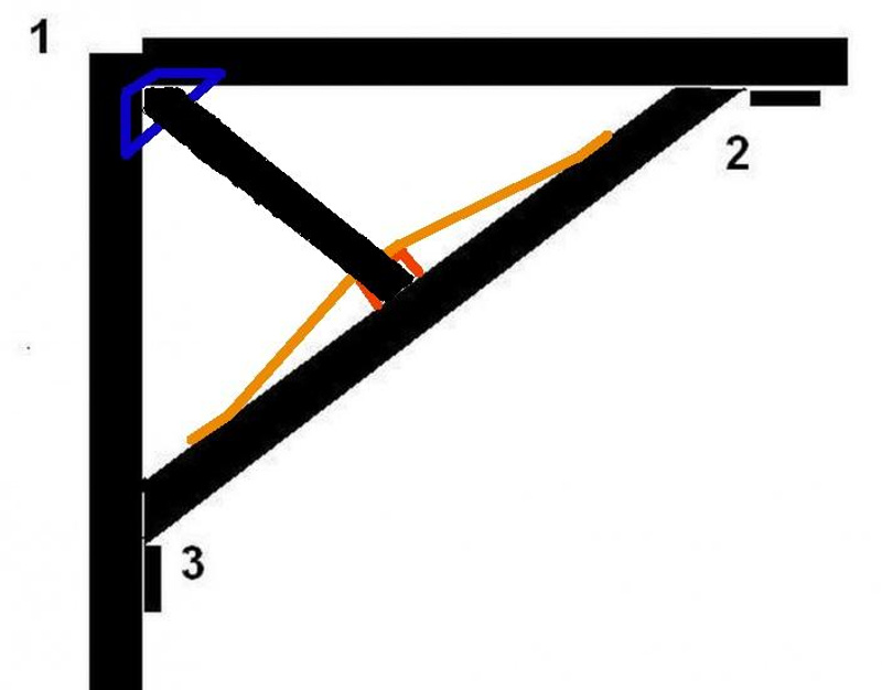

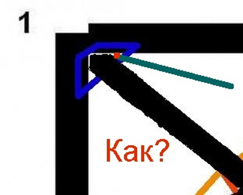

...Трапеции вырезать можете прям из остатков швеллера.Как на рисунке не получится, наверное. У меня же швеллера под углом сходятся. Если трапеции для угловых распорок в такой проекции вырезать (ставить на полочки) то полочки срежутся, а могли бы тоже нагрузку нести. Может оставить полки, как в варианте "а" или "б" на 2-м рисунке:
а) трапеции и основные швеллеры широкими стенками примыкают в размер
б) широкая стенка трапеций повёрнута на 90%
Насколько я разглядел, они вообще углы не проваривали, только по доступным краям прошлись.Дык там же из уголка короткая укосина (усиливающая длинную), внизу накладка на полки уголков, а вверху уголок смещен на край ребра швеллера, проварен по вертикальной полке (в т.ч. и угол) и усё. И этого достаточно, да.
бороться с накоплением воды, конденсата на нижней части? Пытаться какой-то шпаклёвкой или битумом уклончик соорудить или это вообще не проблема и сама будет высыхать, если покрасить?А тут укосина у края плиты, но у вас-то не у края, так что риск осадков от косого дождя минимален, а поскольку угол не очень острый, то движение воздуха вполне приемлемо высушивать будет, тем более коли шов окрашен будет.
Может оставить полки, как в варианте "а" или "б" на 2-м рисунке:Вполне. Просто "мой" вариант сечения "косынки" я не совсем корректно изобразил, там полка останется только с одного края косынки и этот вариант подрезки-подгонки меньше требует чем " "а" или "б" на 2-м рисунке", однако при ваших пропорциях (углах и размерах) варианты " "а" или "б" на 2-м рисунке" действительно удачнее (треугольники фермы более крупные получатся), только подрезки-подгонки к месту больше потребуют (врятли вы в станке будете швеллеры резать, поэтому вопрос степени параллельности разметки и реза по обоим ребрам) но, полагаю, не смертельно, чай себе, а не "дяде"?
P.S.: Вваривать сами будете? Ну я про то, что прижать по месту без люфтов и качаний, прихватить с внутренних сторон полок, потом на углах, дать остыть, удалить шлак, потом уже проваривать.
Неа, я же для себя, правильно сказали - сам не стану рисковать варить. Вваривать профессионала 6-го разряда жду, к 10-му июня обещал приехать. С ним ещё покумекаем, может найду и наварим накладные косынки и "биссектрису" как-то забабахаем, а может на обсуждаемом с вами варианте остановимся.

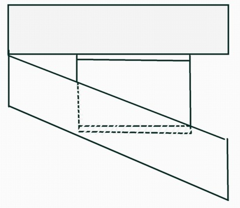

Уважаемые специалисты, поделитесь мнениями, надо ли на укосине консоли из швеллера, наварить "опорные столики" и может в верхнем прямом углу конструкции как-то усилить желательно? .Усиливать углы смысла нет, эта конструкция вообще практически не рабочая - швеллер плашмя не держит нагрузку. Его надо было вертикально ставить, а лучше двутавром сварить.
Вертикальный столб и его фундамент жили бы своей отдельной жизнью от фундамента дома и разболтали бы балкон. Нагрузка под 45% вполне себе передаётся на швеллер. Посмотрите конструкции ферм, электр. столбов и т.п. - тоже треугольники.
..... Нагрузка под 45% вполне себе передаётся на швеллер....Не факт, что нагрузка передаётся. Перед установкой подкоса, домкратили в "консоль"?
Такие усиления либо с предварительным домкрачиванием либо клинья, иначе просто декоративная пристройка.
треугольник, это хорошо, но швеллер в этой плоскости не работает, я же об этом написал - надо было его вертикально ставить, а лучше два двутавром
С какого п.5 не работает?У него что по вторым осям момент инерции и момент сопротивления-0?
Ну не ноль, но в разы меньше работает... Непонятно зачем делать заведомо слабее конструкцию из того же количества материала.
Ну так ежели и этой несущей выши крыши?
Раз уж тут сопромат развели, то верно ли я представляю, что металлопрофиль стороной Х будет иметь ту-же нагрузочную способность, что и два уголка той-же толщины с такой-же стороной?
Или есть конструктивные предпочтения использования чего-либо из этого?

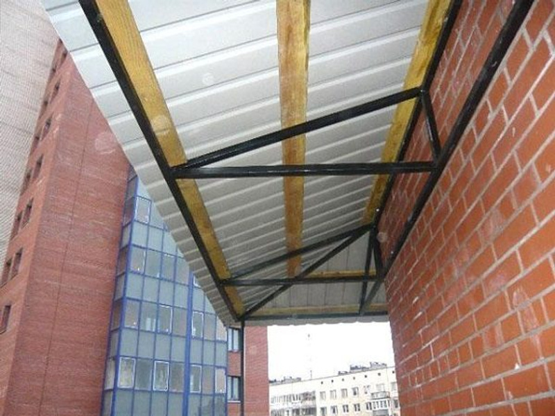

козырёк над балконом из 3-4-х конструкционных уголков (не с 45 гр, а примерно 30-90-60 гр.) должен выдерживать свой вес, вес снега (макс. 100 кг) и частично пластикового остекления в 300 кг (это с запасом).
Примерно, как на картинке, только мощней и вертикальные элементы крайних уголков продлены вниз для крепления к стене по всей длинне (~ 2,5 м).
Достаточно ли из уголков 40х40 или из квадратного профиля 40х20 или "всё сложно" и надо считать не на пальцах и калькулляторе, а в спецпрограмме...

верно ли я представляю, что металлопрофиль стороной Х будет иметь ту-же нагрузочную способность, что и два уголка той-же толщины с такой-же стороной?Неверно. Два уголка и два уголка связанные (а вариантов связи всяко больше, чем один) это уже сильно разное (с т. зр. поведения под нагрузкой).
"всё сложно" и надо считать не на пальцах и калькулляторе, а в спецпрограмме...Посчитать в программе это сейчас уже скорее ближе к "просто", ищешь чат со студентами соотв. профиля, находишь того, кто прогу уже имеет, проставляешься пивом, получаешь расчёт в цифрах и картинках напряженностей. В сети куча обучающих роликов хоть по SolidWork, но вот мне такое просчитывать надо достаточно редко, поэтому пользую другую прогу твердотельного моделирования (она полегче, но прочностных расчётов пока не выполняет) и изредка обращаюсь к профильному спецу, который мне в SolidWork просчитывает 1-2 особо "подозрительных" узла, вот и всё.![]()
А что касается конструкции на фото, то меня бы больше нагрузка на стену волновала. Там же рычаг нехилый возникает, а народ вспоминает Архимеда и достаточно скромным рычагом ломает стены в одну каску!
Так что хоть проходными шпильками этот каркас к стене крепи, а один фиг, если снег будет скапливаться, то стену будет отламывать рычагом, поэтому я бы подумал над стойками (опорами) в районе остекления. А иначе даже при упругом прогибе этого козырька нагрузка на рамы остекления пойдет.
меня бы больше нагрузка на стену волновала. Там же рычаг нехилый возникает, а народ вспоминает Архимеда и достаточно скромным рычагом ломает стены в одну каску!Нагрузка в верхней точке - на растяжение и отрыв, в нижней - на сжатие и давление на стену.
Поэтому присутсвуют горизонтальные элементы (уголки или профильные трубы), распределяющие точечную нагрузку на всю их площадь.
Верхний к стене можно крепить и в 8-10 точках, плюс вектор силы там не под прямым углом...
Опоры противоречат условиям, т.к. цель - снизить нагрузку на перила и плиту балкона, но часть всё-равно будет передаваться чсерез сами окна - там ведь армирование, т.е. снимать часть с козырька.

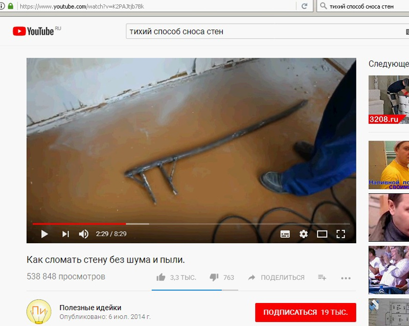

А про стену на видео - она даже не в ванной комнате, а обычная - такую без приспособ ломать можно - руками и монтировкой! А вот влагостойкие такие - чуть прочнее и тяжелее, но легко ломаются, когда этого не надо
Ну так ежели и этой несущей выши крыши?Тогда да, можно как попало ставить, но, судя по вопросу, никто там ничего не считал, я в таких случаях с запасом делаю.
Никто не спорит, что вертикальную нагрузку швеллер бОльшую выдержит. Но, Вы не ответили - каким образом тогда нивелировать проблемы от различного хождения фундаментов дома и столба? Этот фактор (хождение) перечеркнёт все преимущества "прочности в разы". Мне лень искать методологию расчётов (тем более уже сделана конструкция) но я уверен, что система "треугольник" никак не в разы уступает "вертикальной", т.к. укосина работает почти так же, как и вертикальный столб - сила давления плиты распределяется на швеллер вдоль оси этой укосины, плюс горизонтальный швеллер имеет приличную прочность на изгиб.
Если угол ската круче,чем 30 грд. то снеговая нагрузка в расчет не вводится.Не стоит снег на таких кровлях,тем более из металла.И задача сводится тупо к несению конструцкцией собственного веса.
Вот поверь на слово человеку,который 6 лет прошлой жизни отдал проектированию-не усложняй.Как говорят прокурорские-" не копай глубоко,на себя выйдешь"(с).Выдержит все,"что господь ни пошлет"(с) твоя этажерка.
