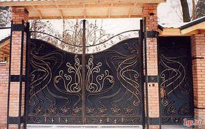

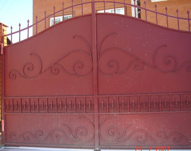

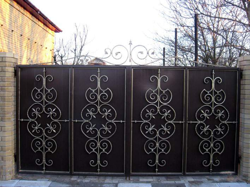

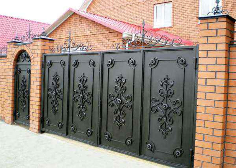

Вопрос к тем кто делает металлические ворота. Хотим в будущем сделать красивые кованные ворота – глухие. Но пока не хватает средств на наши хотелки. Суть вопроса – можно ли сделать цельнометаллические ворота и калитку сейчас (они нам необходимы с чисто функциональной стороны вопроса) а вот кованые элементы потом приварить к листам железным? А не наоборот – когда кованые ворота сзади обшиваются железом.
Если да то кто может сейчас сделать такие ворота, конечно рассчитав по весу и прочим параметрам то, что в дальнейшем на них ещё и ковка дополниться?
Примеры какие примерно ворота имею ввиду на фото.

По тем картинкам, которые вы выложили - 1 это горячая ковка, 2,4 комбинированная (горячая, холодная, готовые элементы), 3 - это полностью холодная ковка.
