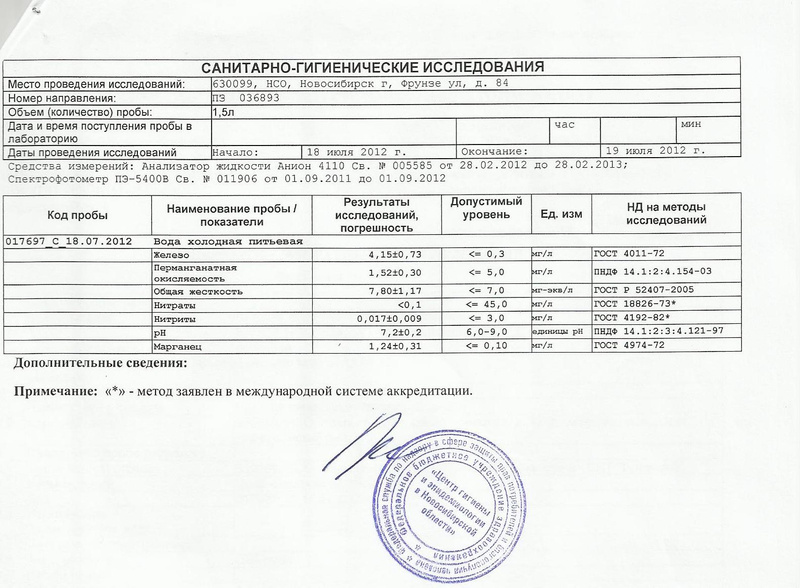

А если серьезно, то лучше поговорить об первичном анализе исходной воды, какие методы, реагенты, фильтры использовались и конечно анализ после очистки.
Это будет респект.
А если серьезно, то лучше поговорить об первичном анализе исходной воды, какие методы, реагенты, фильтры использовались и конечно анализ после очистки. Это будет респект.
Анализ до есть. После еще нет, что-то денег жалко пока что на анализ, может подскажите где недорого можно провести анализ воды после фильтрации?

Вода как везде - в основном железо растворенное (17), мутность, и т.п. в общем по Новосибирску сильно не отличается вода. И мой способ очистки по идее должен получиться достаточно универсальным.

Мой анализ воды в картинке. Присутствует сероводород. на него анализ не делал, нос и так хорошо анализирует. С реагентными системами связываться не хочу. Предварительно 4 бочки отстойники- аэраторы. Потом колонна 1054 с Бирм. Наверное головку на баллон возьму автоматическую. РН на грани рабочей Бирма, но надеюсь после аэрации поднимется и может Бирм подберет марганец.
С жесткостью пока бороться не буду.

По моим рассчетам 200-400л емкость нужна, - это две евробочки. Не так много места занимают.
Бирм - это и есть реагент (окислитель). Вы какую систему решили использовать для очистки?
pavlik_NSK
ну вот нет у меня места под 200 литров. под весь фильтр у меня 50х100х150 см пространства. А там ведь еще и насос дополнительный понадобиться, а у меня их уже 7 штук
- хватит.
Я так понял мне не реагент-окислитель, а простой катализатор (а каотализаторы и восстановления не трубуют) перехода железа и марганца в нерастворимую соль предлогали, но он до 7 ПДК катит, а у меня 14. Получается аэратор набивает кислород и выгоняет амиак. Потом катализатор и песок в емкости (песок обратной промывкой отчищается). На выходе УФ лампа и угольный картридж. Как то так видимо.
- хватит.Я так понял мне не реагент-окислитель, а простой катализатор (а каотализаторы и восстановления не трубуют) перехода железа и марганца в нерастворимую соль предлогали, но он до 7 ПДК катит, а у меня 14. Получается аэратор набивает кислород и выгоняет амиак. Потом катализатор и песок в емкости (песок обратной промывкой отчищается). На выходе УФ лампа и угольный картридж. Как то так видимо.
denz
Есть у меня идея попробовать емкость поменьше - но это еще в планах.
Ну да бирм это катализатор, в реагенты я его поспешил занести :))
Если у вас нет бочки - то как вы проводите аэрацию?
Кстати для умягчения у меня сперва стоит супер магнит, потом бб20 и все остается достаточно много. Буду добавлять для посудомойки полифосфаты. Почитал - вреда не нашел от них для моего случая
