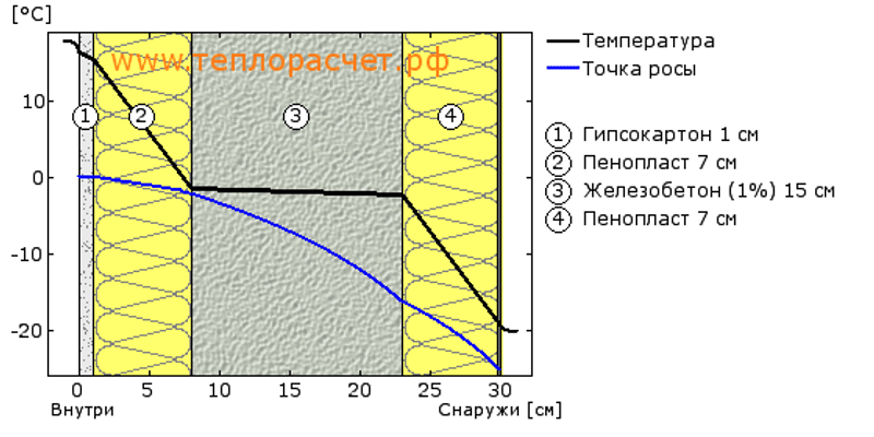

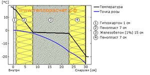

Теплотехнический расчёт стены. Всем пригодится. Из него видно что конструкция соответствует теплоизоляционным нормам для г. Новосибирска

Теплотехнический расчёт стены. Всем пригодится. Из него видно что конструкция соответствует теплоизоляционным нормам для г. Новосибирска1. Программка дюже старая. Где откопали? Её автор - Сережа Матанцев уже лет шесть как в Москве. А этот вариант еще старее - нормативы до второго этапа.
2. Был бы последний вариант, к-й строил изотермы, он бы четко показал Точку Росы в бетонном ядре.

0,037в зоне "Б" - это наглость!!Пожарно/экологическая паранойя согласно требованиям пожарных пресекается двумя листами ГКЛ, это если вы сдаёте им объект. Для сэбя достаточно одного листа. Не надо затягивать точку росы внутрь, пусть внешняя и внутренняя стороны утеплителя будут по 75 мм. Необходимо сделать рассечки - сделайте. Не такая уж дорогая и сложная операция, одного дня хватит для всего дома. А по внешней штукатурке можно отделывать чем угодно.
А у вас нет последнего варианта? Если есть покажите пример расчёта.
урезайте, я там ничего не трогал... Сейчас смотрел таблицу теплопроводности пенополистирола 35-й - 0,038 Что не понравилось то?

"Не надо затягивать точку росы внутрь, пусть внешняя и внутренняя стороны утеплителя будут по 75 мм"
Я не причем, это у производителя нет мозгов. Обычно 30/70 или 40/60.

А у вас нет последнего варианта? Если есть покажите пример расчёта.Таких примитивных программ нет.
И вообще то, я этим на жизнь зарабатываю. Так что бесплатно проводить рассчет для чужих продаж не хочу.
"Сейчас смотрел таблицу теплопроводности пенополистирола 35-й - 0,038 Что не понравилось то?"

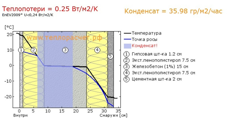

Более менее онлайн-расчет теплосопротивления стен и их влагопроницаемость на сайте http://ТеплоРасчет.рф
Как видно на картинках, стена с пенополистирольной опалубкой напивается влагой "по уши" уже при минус 10 градусов на улице. ссылка

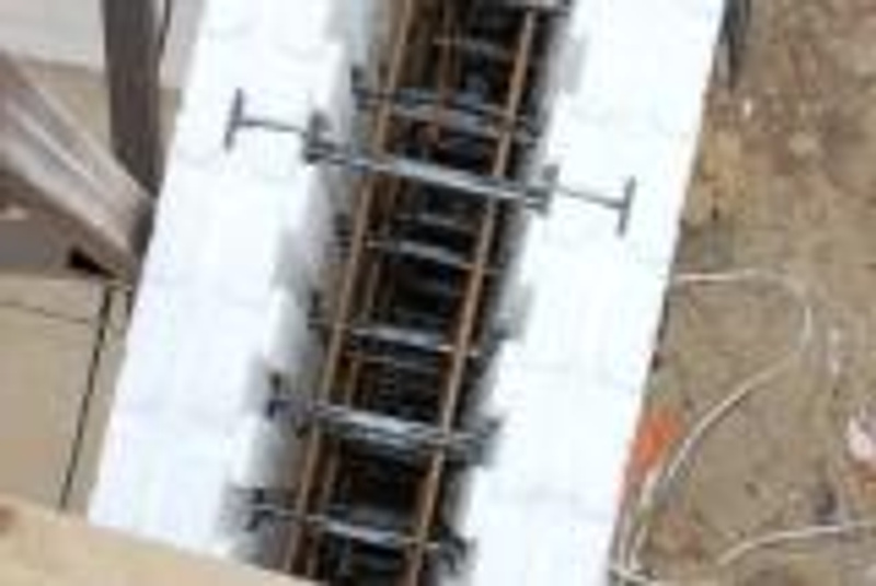

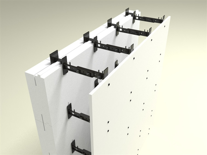

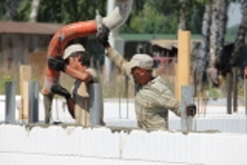

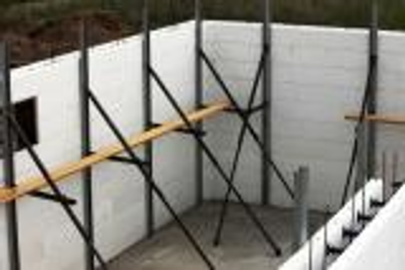

суть не уловлю опалубка из ППС? это какими слоями и за сколько приемов заливать такой монолит?)
имхо, если уж и использовать несъемную опалубку, то внутреняя стенка сразу чтоб окончательным покрытием - гвл, смл, осп итп. а с наружней стороны весь утеплитель 150\200мм.
Знаю человека, проф. строитель... Живёт в "несусветной глупости" уже более 5 лет, здесь в Новосибирске, в области где морозы чуть круче чем в городской черте. Полностью доволен, был у него в доме зимой. Ни плесени, ни конденсата, ни чего... За отопление платит 200 руб. в месяц. Бетону "по барабану" ваша точка росы. На всех ГЭС точка росы в теле бетона и всё ок....
скинули бы фоток с примерами, посмотреть этапы возведения.
а то без демонстрашек разные мысли приходят:
я так понимаю там слоями стена идет, нужен бетононасос на заливку каждого слоя.
скажем, если собрать метр высотой - то скорее всего выпрет внизу эту опалубку.
а если заливать каждый слой(скажем по 50см) то только на бетононасосе разоришься.
поэтому интересно было бы описание чтоб не гадать.
если изготавливать свой бетон в бетономешалке - тогда смысла нет в такой опалубке - сделал высотой 50см из OSB, купил шпилек и переставляй день на пересобираниеопалубки уйдет(за месяц можно 2 этажа поднять 3-4 человекам для средних размеров дома).

С использованием выравнивающих стоек за один день можно залить один этаж высотой 3 метра, с использованием бетононасоса. Своими руками делал, и всё ок.
Без стоек выпрет однозначно! Но если заливать своим бетоном (ведёрочком) то проблем таких не будет и строительство обойдётся дешевле, но дольше... после OSB стену надо будет утеплять..., а зачем это делать когда можно бетон залить сразу внутрь утеплителя.

С использованием выравнивающих стоек за один день можно залить один этаж высотой 3 метра, с использованием бетононасоса. Своими руками делал, и всё ок.фото не верится. по работе связан с монолитным строительством, и даже на простенки 15см идет довольно серьезная опалубка (не лист пенопласта с подпоркой через полтора метра и без ребер жесткости), и то ее может выдавить
Приезжайте, потрогайте руками... Можете посмотреть саму конструкцию блока, там внутри стоит перемычка которая соединяет две EPS пластины между собой, а по вертикали замковое соединение папа-мама. И льют бетон не в одну точку пока все три метра не закроют (тогда конечно выдавит!), а равномерно распределяя бетон по всей длине стены. К приходу следующего миксера, первый слой бетона уже начинает нести нагрузку следующей заливки.

Я вот тут тоже попробовал... "поиграть". Немножко ВСЁ по другому получилось... И конденсат куда то пропал... Может дело не в материале...

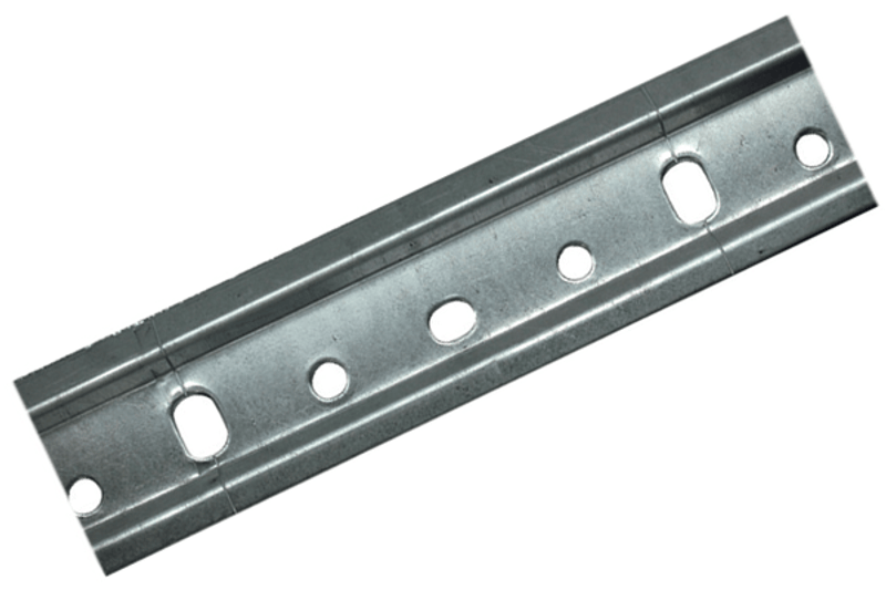

Сверлитесь до бетона и вешайте туда хоть слона в тапочках...А можно узнать, что за крепеж мне, как потребителю, нужно использовать, чтобы слона в тапочках повесить? Ну или хотя бы кухонный гарнитур или бак нагревательный литров на 100. Насколько я понимаю, если засверлиться до бетона, то плечо силы действующих на крепеж на изгиб будет порядка 8 см.

1. Клоун? Строительная климатология тоже клоунада?
2. 2% по объему это мало?
3. Бетон у Вас замоноличивается без воды?
4. Квазистационарный влажностной режим устанавливаеться в данной конструкции через сколько лет?
5. Фокина, Ильинского читали, прежде чем подгонять результаты?
6. Где документы о том что Ваш ПСБ-С соответствует ГОСТовым значениям?

Есть такая монтажная планка, которую можно закрепит двумя, тремя, четырьмя и т.д. дюбелями на стене до бетона. Распределённая нагрузка позволит повесить бак на 100 литров. Я и не спорю по поводу "каркасников". Это действительно дешевле и может быть быстрее...

1. Бетон находясь внутри пенополистирольного блока получает идеальные условия для застывания, влага удаляется в том числе и через сам блок, так как он паропроницаем.
2. Квазистационарный влажностный режим конструкции с ПСБ-С устанавливается через 4 года после начала эксплуатации здания. Максимальная влажность достигается слоем штукатурки в конце марта и составляет 6,8% влажности по массе (относительная влажность воздуха 100%). Максимальная влажность достигается слоем утеплителя (в глубине слоя) в феврале и составляет 7,4% влажности по массе (относительная влажность воздуха 100%). Полученная влажность штукатурного слоя меньше критической влажности 10% по массе. Влажностный режим конструкции удовлетворительный.
3. Что бы я вам не предоставил вас ни что не удовлетворит, подобные вам везде находят недостатки. Если бы таких как вы слушали постоянно, до сих пор жили бы в пещерах...
