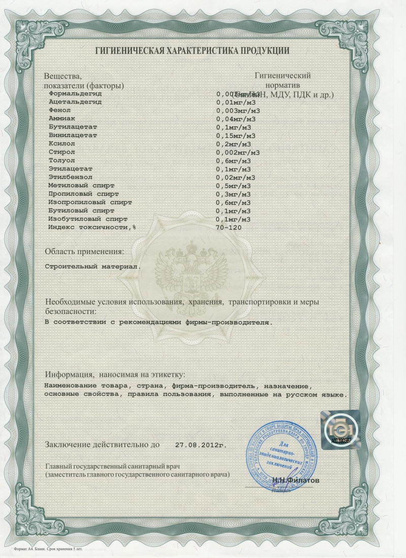

Не совсем. У нас есть разрешенный ПДК САНПИНом, причем здесь интересует не только превышение ПДК но и каков фон, а то может до пдк чуть не дотягивает. Есть ПБ. По каждому основанию необходимо заключение. Еще есть добровольная сертификация. И т.п.
У вас вопрос решен по другому, вы просто заизолировали пенопласт, в результате чего его выделения в дом минимальны, но у вас остается вопрос по плитам ОСБ, я видел тестирование где они формальдегидами фонили сильно.

Рад за вас, может хорошая ОСБ. А может замеры провели с ошибкой (вентиляция была, температура низка и т.п.) Но это отдельная тема по ОСБ.
Это извечная проблема контроля над контролем.

Я разве просил цифры по ОСБ?? Кажется я уже неоднократно тут писал что в этой теме мы обсуждаем дома с опалубкой. Каркасники обсуждаются в соседней теме, я туда к вам и не захожу, мне это не интересно.
