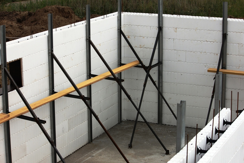

С применением выравнивающих стоек опалубка не выгибается, при условии равномерной заливки.

С применением выравнивающих стоек опалубка не выгибается, при условии равномерной заливки.А что из себя представляют выравнивающие стойки?

Так лучше. Направляющие, я так понимаю, не самодельные? Упор телескопический, а стойки не профиль для гипсокартона?
По нашему эскизу сделали стойки на заводе. Упор телескопический, профиль не для гипсокартона, мощнее - иначе бы он не выдержал бетон. Но такие стойки при желании можно сделать и самому.
