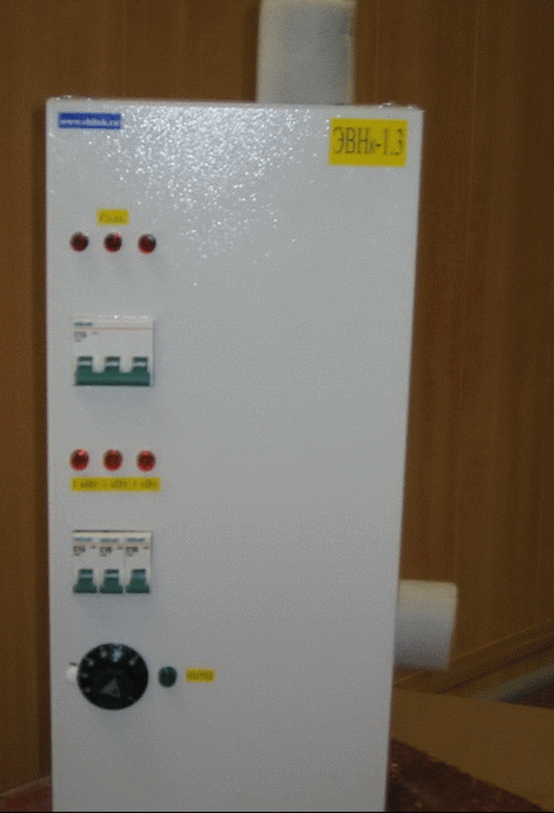

добрый день. мы производим качественные недорогие электрокотлы. в дубльгисе мы ИП Квасов. Обращайтесь. Всегда рады.
Качественные? С автоматами Defkraft? Ну-ну.

Этот датчик давления не для оперативной работы, а для аварийного отключения. Он отключит тэны, в случае если система прохудится. Котёл будет сохранен и к проблеме ремонта труб не добавится проблема замены тэнов. Датчик отключения от запредельного нагрева тоже есть, это если насос клинанёт и котел пойдет в перегрев, а штатный терморегулятор по какойт-о причине не сработает.
Непонятно что за датчик и когда он срабатывает. У меня в котле 2 датчика температуры, поэтому не боюсь что он перегреется. В то же время если 300 литров воды из системы выльется - то последнее что меня будет волновать - это сохранность тенов.
