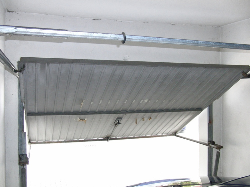

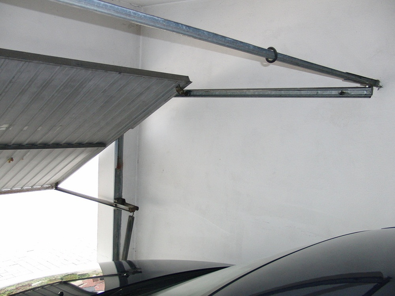

Тему подниму. Может, кто, что и вразумительное напишет. Озадачился, я, устройством двух гаражных ворот у себя дома. Стал изучать тему. Распашные делал сам, много, на заказ. А себе захотелось подъемно-поворотные. В Германии с такими сталкивался. Понравились. Только вот, в Новосибирске не нашел производителя. А ведь когда-то на Сибсельмаше ракеты делали. Путин обещает 5 трл. рублей на Чкаловский завод. Путина и ракеты, приплёл к тому, что как бы город наш, мог бы и гаражные ворота освоить. Подскажите, может я просто не могу найти производителя?

Я так понимаю, предполагается конструкция, в которой полотно не перегибается, а поднимается одним целым параллельно потолку.

Я так понимаю, предполагается конструкция, в которой полотно не перегибается, а поднимается одним целым параллельно потолку.Вы, все правильно поняли! Именно, целым полотном. Попытаюсь объяснить, почему именно такие хочется. Во первых, по логике, они должны быть проще (нет большого количества шарниров, уплотнительных резинок). Соответственно надежней. Во вторых, опять же по причине исключения шарниров, уплотнителей, - дешевле. И в третьих - более прочными, так сказать антивандальными. Дилеры Hormann, не отказывают в поставке таких ворот из Германии, но ценник сразу становиться значительно выше, нежели у секционных, а по логике должно быть наоборот. Видимо, происходит увеличение ценны из-за не транспортабельности целого полотна ворот. Вот и раздумываю, то ли самому освоить выпуск таких ворот? Но, как человек, который что-то делал в своей жизни своими руками, понимаю - потребуется изготовить некоторое количество приспособлений, кондукторов. Которые потом, после изготовления пары ворот, придется просто выкинуть. А жалко...

Может он имеет ввиду открываемые наружу? Что гадать, пусть покажет картинку что его интересует.
Прикольно. И месте отьедают не больше секционных и кажется понадежнее.

Небольшой недостаток таких ворот в том, что требует свободное место. В случае с картинкой прораба - снаружи гаража, по твоему видео - внутри. Типа, встал слишком близко - при открытии/закрытии ворота замялись (либо машина поцарапалась). Короче, антиблондинковый проект. А в остальном все супер.
Да и для обычных секционных место внутри требуется. Разница мне кажется небольшая. Надо будет уже по месту смотреть.

отвечу из опыта про поворотно-подъемные ворота минусов много во первых занимаемый объем при открытии (по сравнению с секционными) большой, механизм балансира открыт , полотно холодное и нет плотного примыкания по проему так как часть полотна приходит снаружи а часть изнутри. автоматика есть но цена небюджетна. живем в сибири и зимой хочется теплого гаража.
второй вариант из видео проще по исполнению но тоже при открытии занимает объем внутри гаража, щит можно сделать теплым но слабое место это прижим к проему всего четыре точки ролики. автоматика доступна.
калитка --- очень слабое место, ослабляет жесткость щита и ВСЕГДА должна быть прикрыта.
Это конструктивные особенности, которые попробуем обойти, полотно может и будет плотно прилегать. Не понимаю почему полотно холодное? Там же цельная панель утепленная.
Калитка не хуже чем в секционный воротах.
Оюъем при открытии какой оно занимает? Разве что внутри гаража идет и то только во втором случае. В первом случае аналогично секционным воротам.
